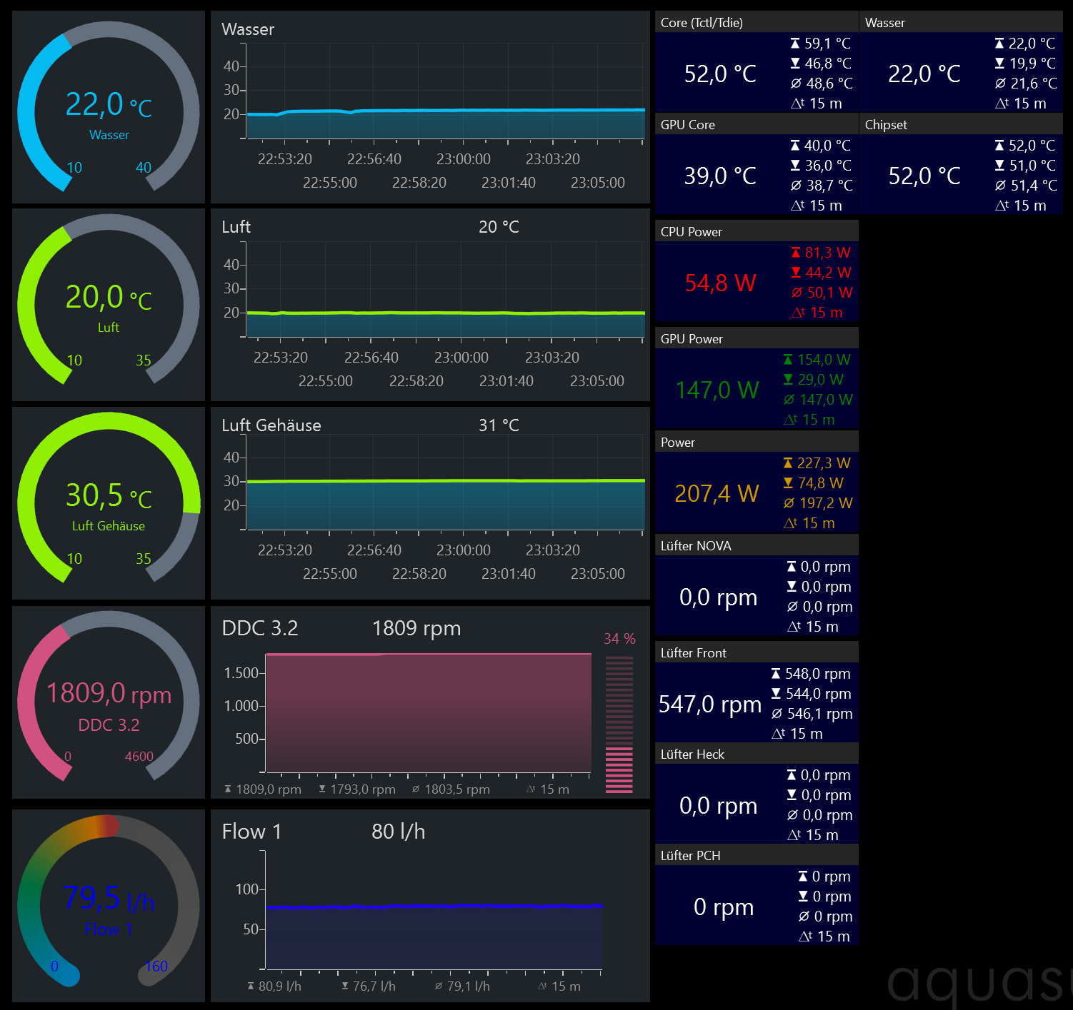

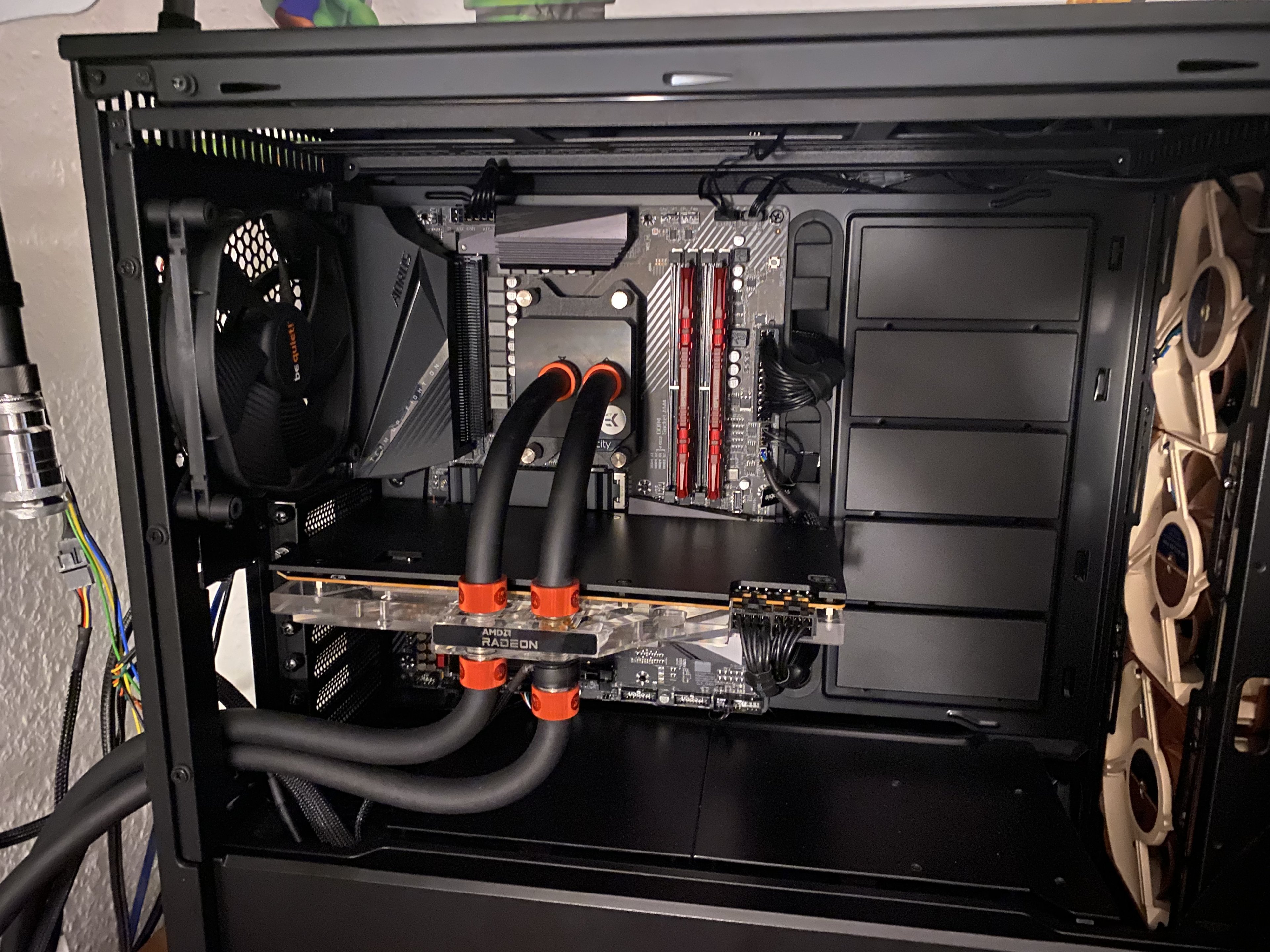

minimii schrieb:
CPU und GPU sind nicht nacheinander im Loop sondern werden gleichzeitig durchflossen.
...nice - wie funktionierts? Ich habe schon seit ca. einem Jahr die Radiatoren parallel geschaltet, weil es die Verschlauchung vereinfacht, das klappt einwandfrei...
Also es sieht besser aus, das ist schonmal nice.
Durchfluss ist von 54l/h auf ca. 80 gestiegen.
Die CPU wird etwas wärmer, aber das sind im Peak immer noch unter 60 Gra.
