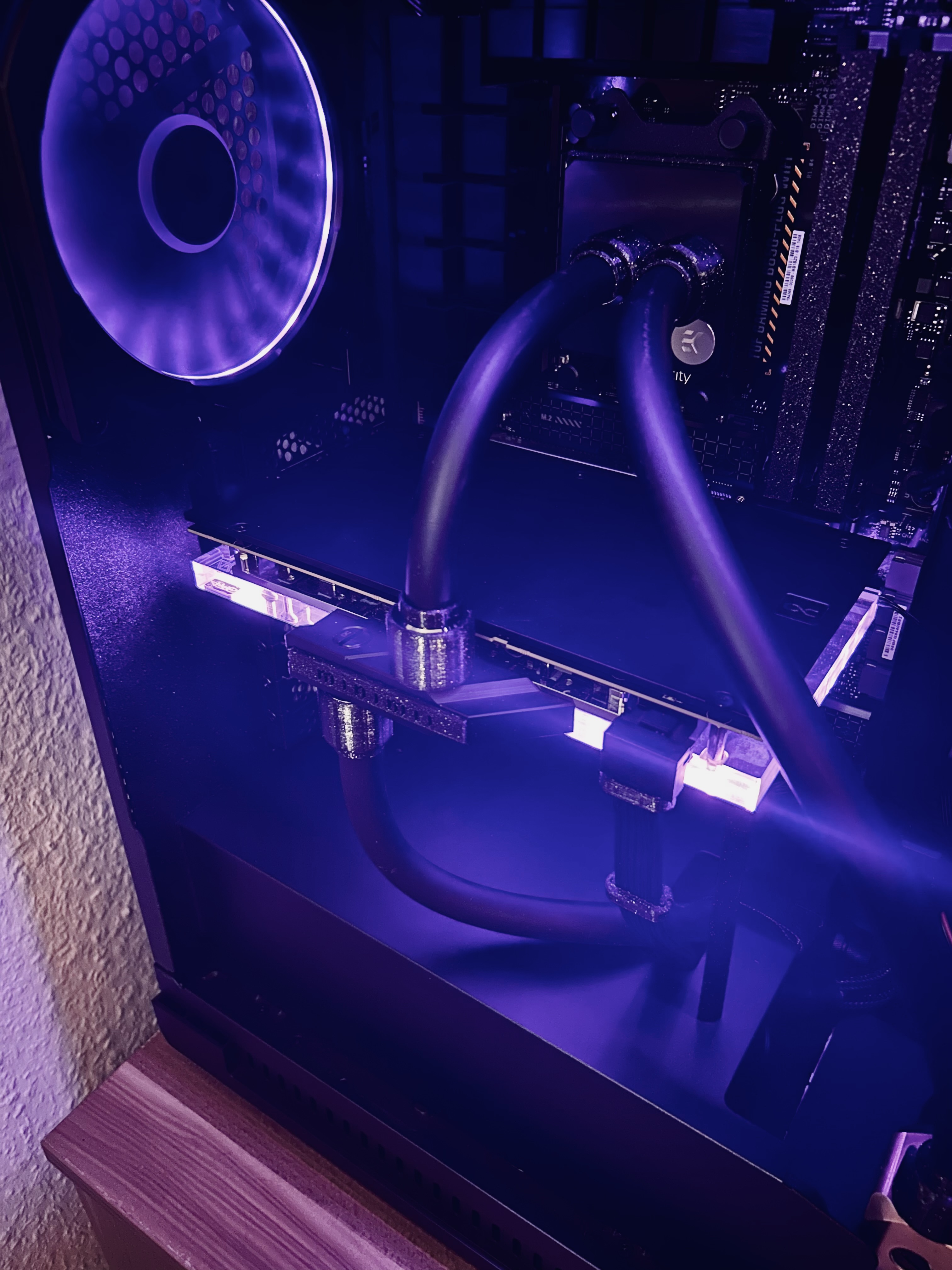

So.
Terminal getauscht und Verschlauchung auf seriell geändert.
Das gibt tatsächlich n paar Grad bei CPU und vor allem GPU.
Klopapier Phase läuft 🙈
War schon etwas fummelig das Terminal zu befestigen ohne das immer wieder die O-ringe abfallen.
Zudem habe ich nun Barrow Fittinge in Teilen verbaut.
Das ist auch ein Krampf.
Der Schlauch sitzt da schon sehr fest.
Was ich ja möchte...aber kaputte Finger hinterlassen kann.

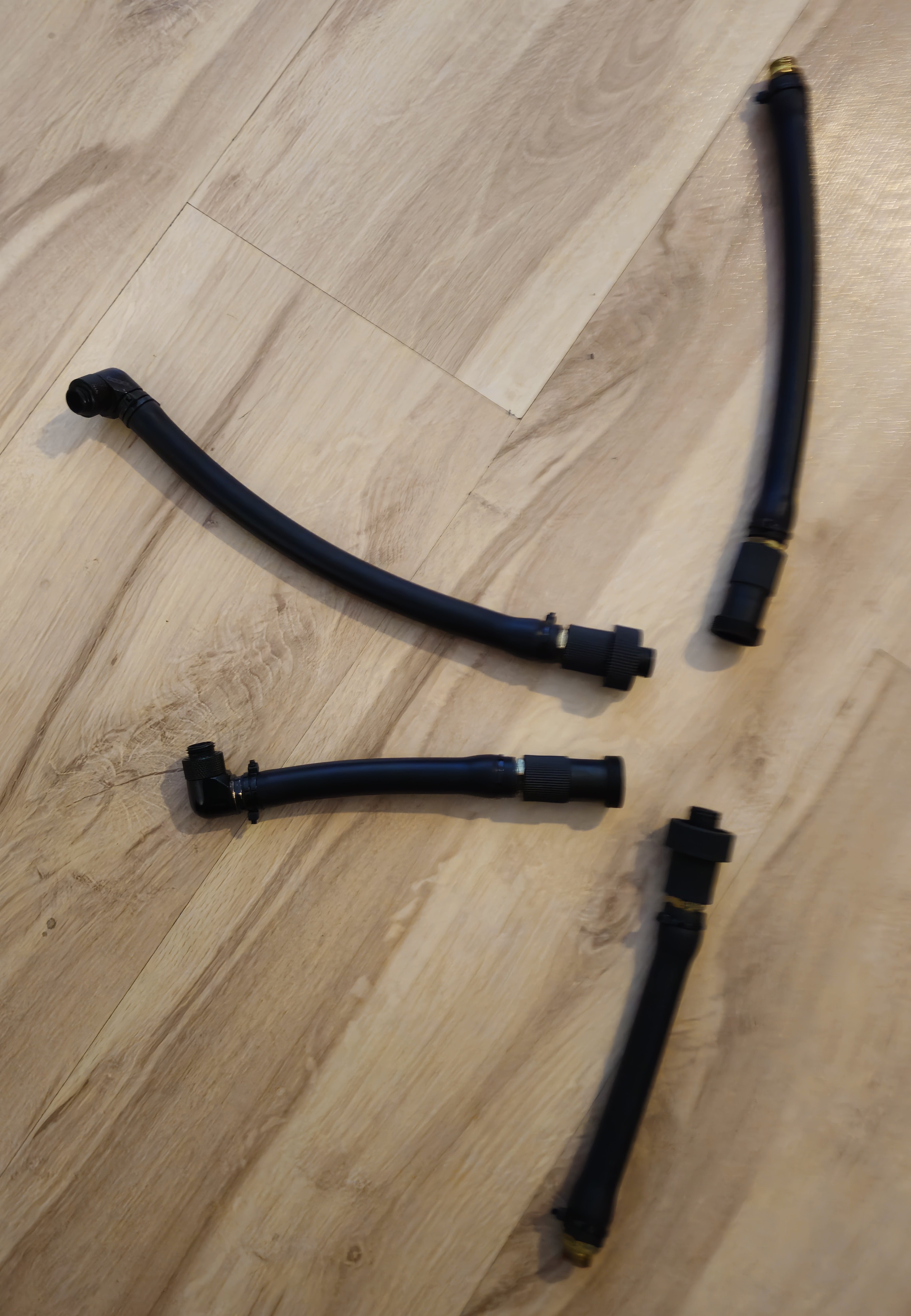

Für mich ist der beste Schlauch immer noch von Watercool. Habe letztens mal den Phobya EPDM Tube 16/10 für meinen Testaufbau mit der Grafikkarte versucht. Der ist günstig und war auch nicht schlecht. Hatte nur 13-mm-Tüllen da, und mit dem EK habe ich die 13mm zwar schwer draufbekommen, aber es ging immer irgendwie. Hier bin ich sogar mit dem Heißluftföhn dran gegangen, und mit viel Mühe und Schweiß habe ich sie dann doch noch draufbekommen.
Ja gut, 13 mm auf 16/10er Schlauch ist auch nicht ohne und runter geht nur durch Herunterschneiden.
Die zwei gewinkelten Tüllen mit 10 mm gingen hervorragend und problemlos drauf.
