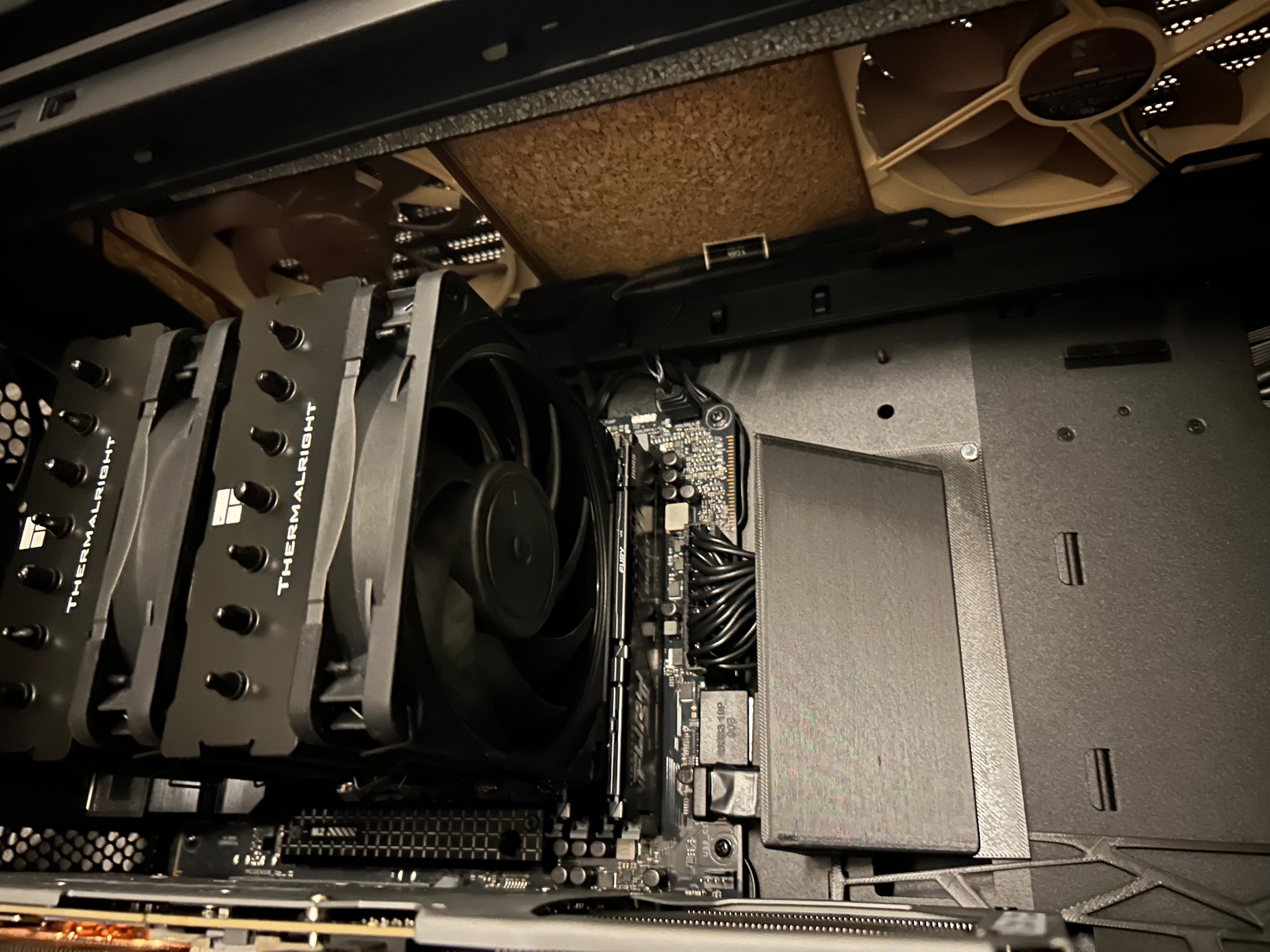

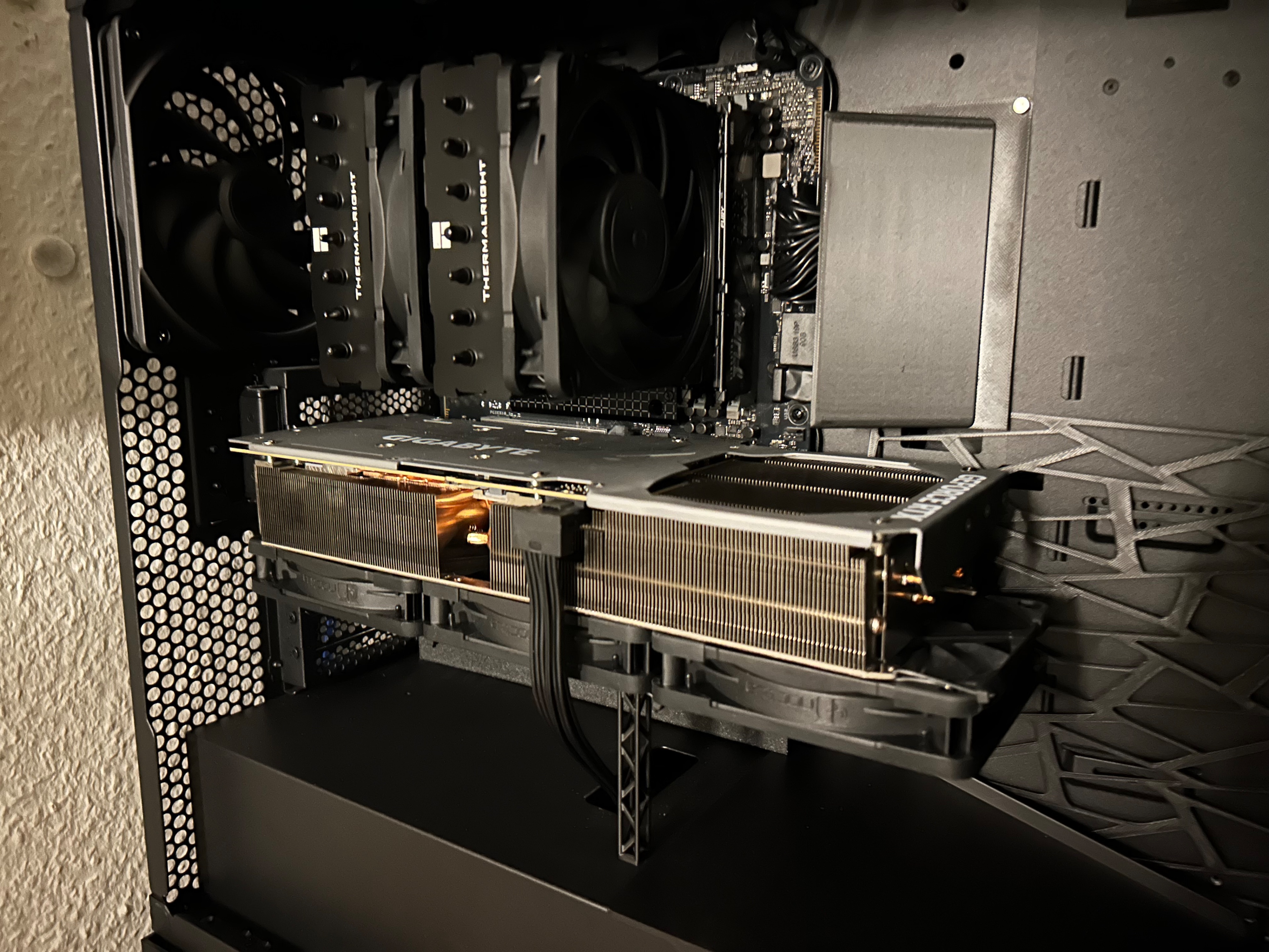

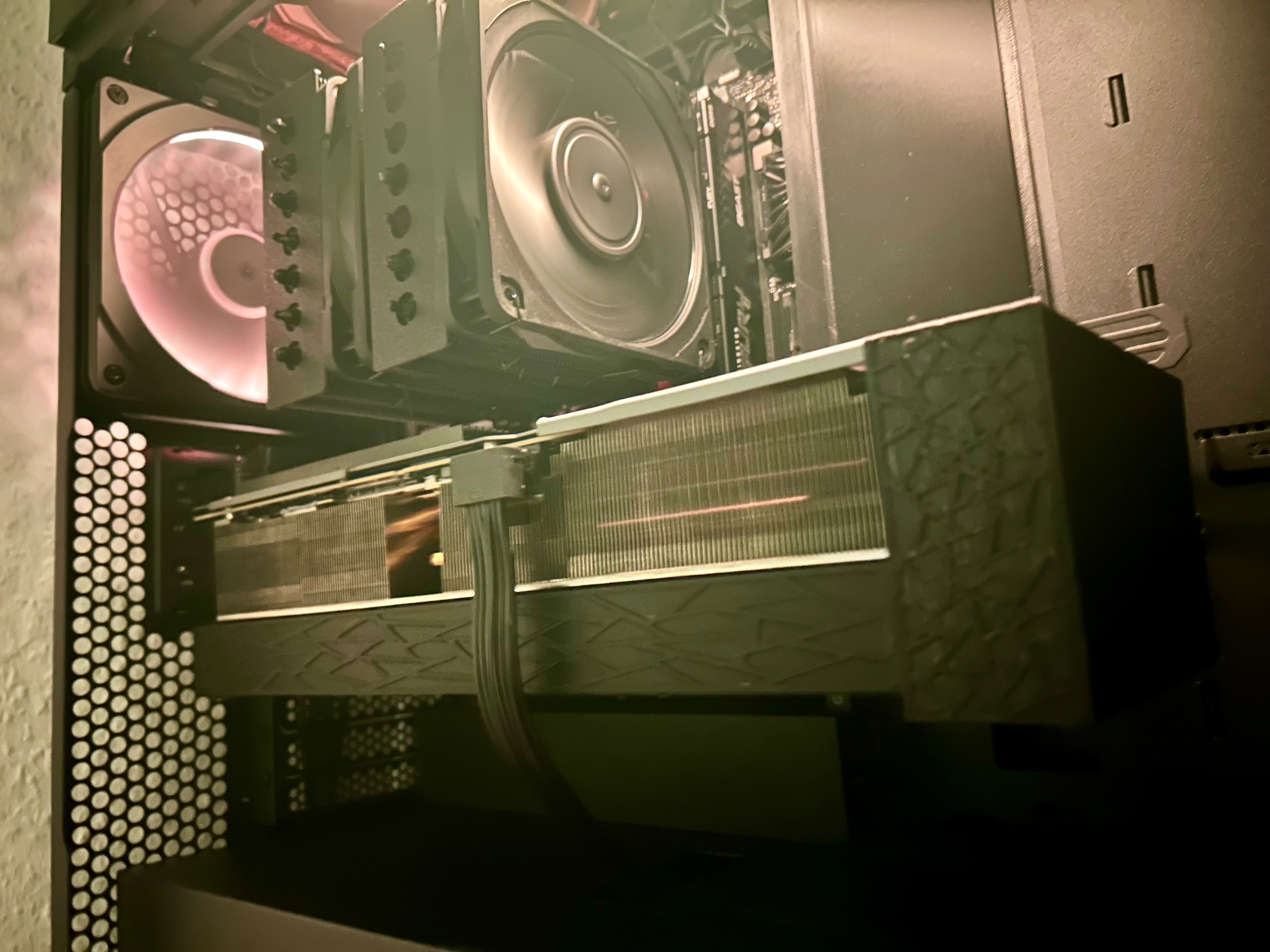

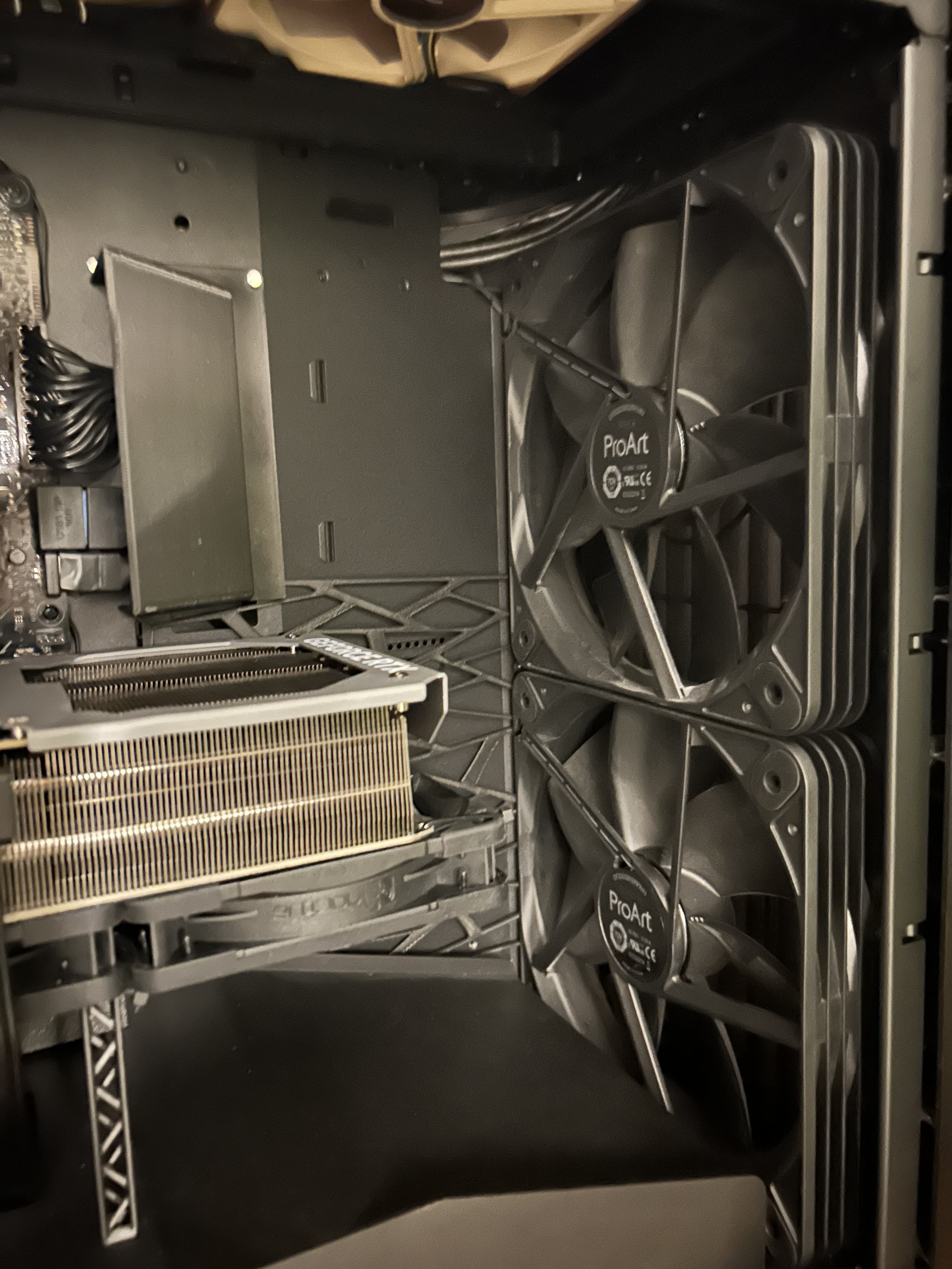

Einer meiner QDC hatte anscheinend gefleckt.
Am Ende hat sich da der fitting verdreht? Keine Ahnung.
Ich habe die Chance ergriffen mal wieder mit Luft zu spielen.
Aktuell versorgen 3x A12x25 meine 4090.
CPU hat den Thermalright verpasst bekommen den ich noch hatte.
Front 2x200mm und oben nochmal A14x25 G2 zusätzlich.
Das Ganze ist wirklich leise.
Bin positiv überrascht.
Den Kabel Shroud neben dem Board drucke ich grad neu.
