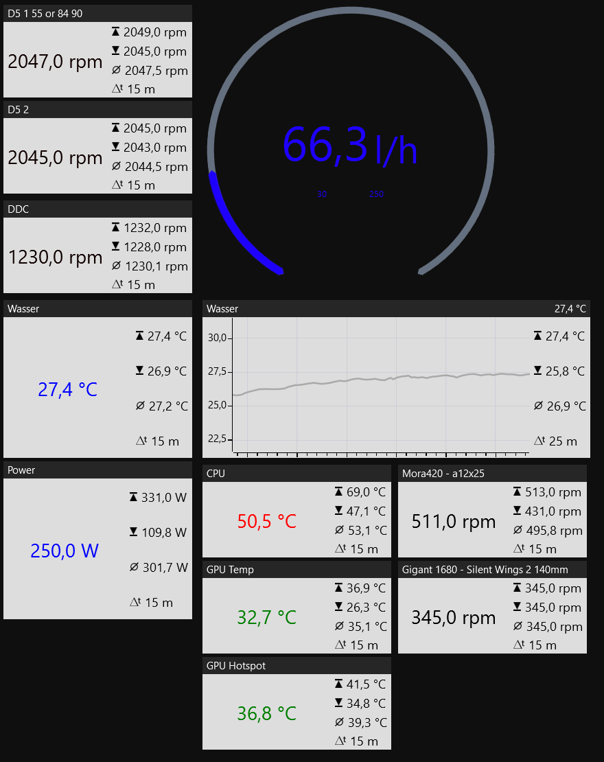

So. 15 Minuten Furmark.
Raumtemperatur aktuell 18 Grad.
Man muss dazu sagen: die 30 Grad habe ich unter Gaming Last mit dem Oblivion Remastered oder Need for Speed Heat ohne Framecap gehabt.
Aber dennoch ja eher gemischte Last und nicht Volldampf wie mit Furmark.
Meine 4090 hat ein UV Profil aktiv. Hier mal deren Werte:

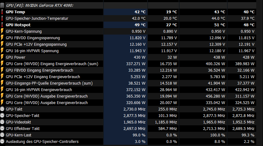

Hmm.
Das Delta Core zu Hotspot passt auf jeden Fall.
Das ist der Sensor im HF2. Eigentlich denke ich schon, dass der so korrekt ist
Im Idle siehts grad akut so aus, ich warte noch mal ein paar Minuten und schau dann erneut.
Edit: übrigens fände ich ein Delta zum Wasser von gut 15 Grad vollkommen okay
Sieht für mich im Rahmen aus?

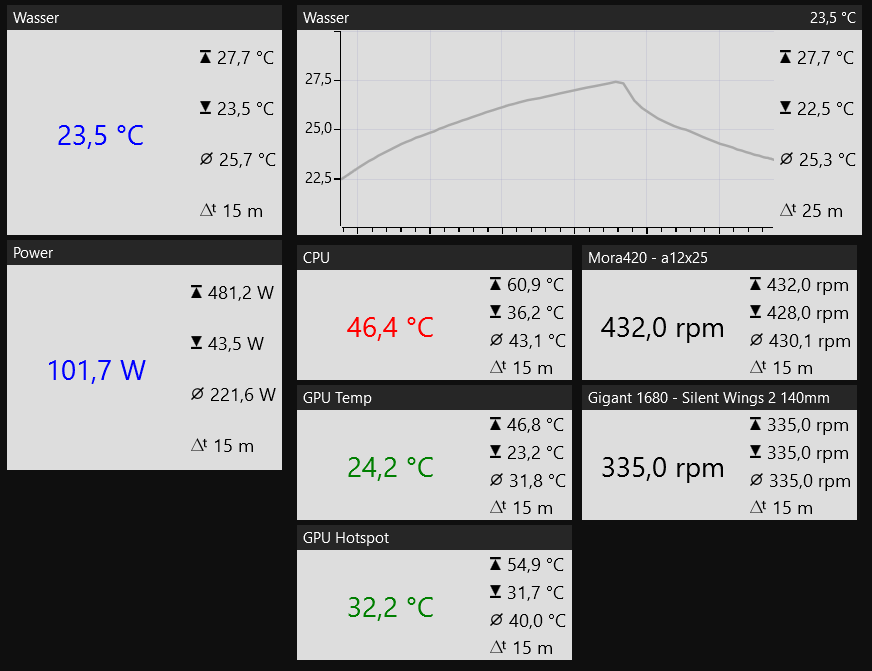

Paar Minuten Oblivion.
Bleibt stabil bei 27 Grad Wasser bei 18,7 Grad Raum. Ich erhöhe jetzt erstmal den Durchfluss, dann schaue ich mal was etwas mehr Zuluft bringt.
Edit1:
Mehr Durchfluss ist jedenfalls kein Hebel oder kaum
Edit2: Lüfter am Gigant auf Full Speed: Temperatur sinkt laaaaaangsam.
Also auch kein Hebel.
Edit3: ohne Screenshot.
Auch mit dem Mora aufgedreht geht es kaum runter.
Die Abluft bei widen radiatoren ist kaum war.
Ich vermute mal, der Gigant arbeitet am effizientesten wenn er auch warmes Wasser bekommt.

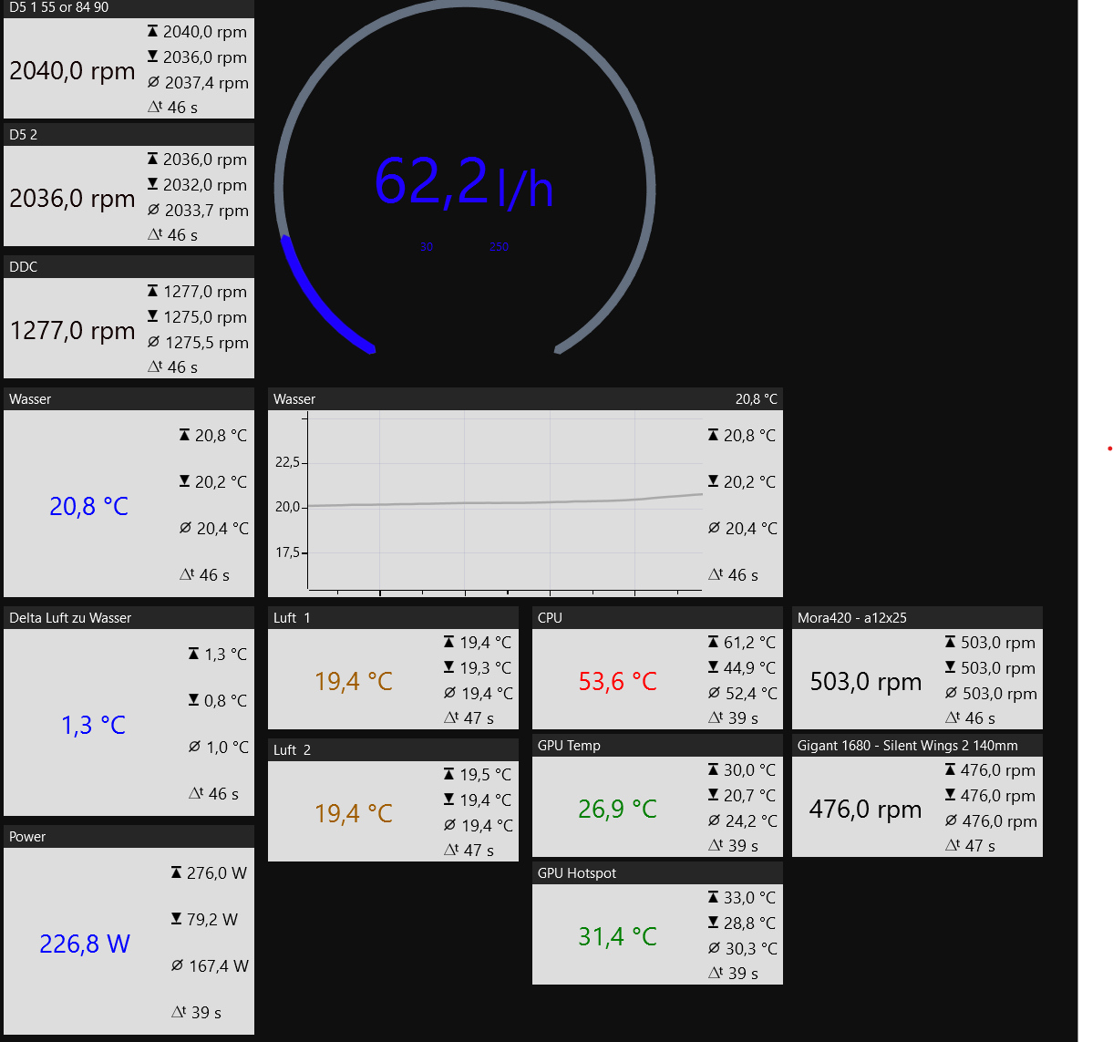

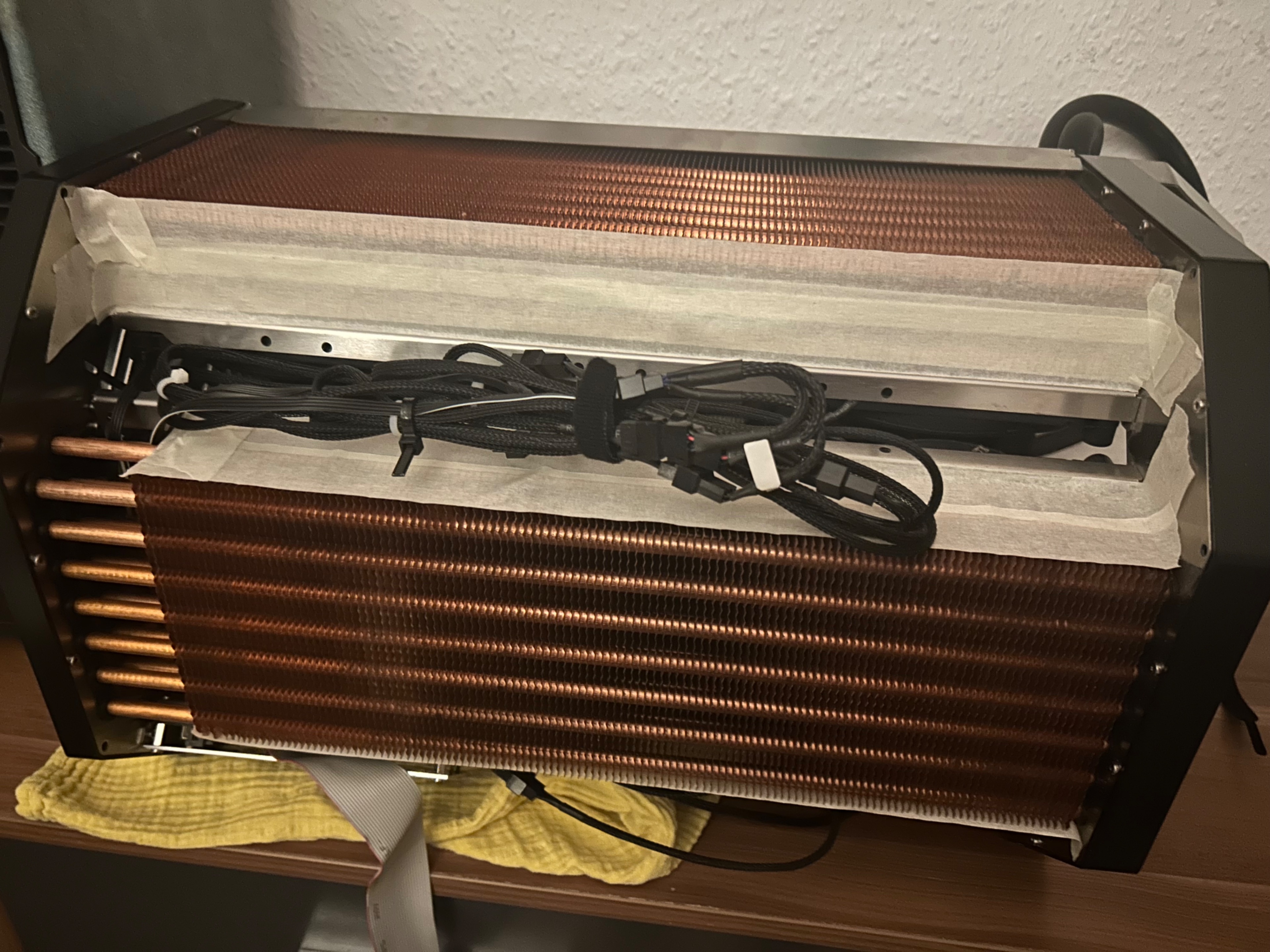

So.
Ich habe nun mal diverse alte Beiträge ausgegraben.
Optimierung liegt beim Schließen der Finnen der Wärmetauscher.
Also ran an den Speck.
Spoiler: ich habe keine Schnittwunden
Krepp sollte sich restlos entfernen lassen.
Zudem habe ich mal Luftsensoren verbaut.
In der nähe des Gigang via AE und ein gutes Stück weiter weg über den Octo.
Temperatur fast gleich.
Nun kann ich auf vernünftig ein Delta anzeigen lassen

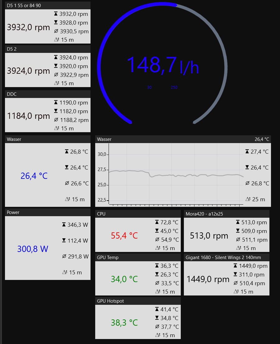

- Dez. 2020
- 6.435
Ich werde später nochmal den Oblivion Test machen.
Gestern Abend waren die Temperaturen höher, im Raum war es jedoch auch wärmer.
Generell scheint ein höherer Durchfluss kurzzeitig bessere Werte zu erzielen...dann stagniert es wieder.
Aktuell glaube ich auch, dass mein Billo Thermometer nicht ganz korrekte Werte zur Raumluft liefert
Spannend finde ich noch die Erkenntnis von gestern, dass die 12x140mm auf Max am Gigant die Tempertur kaum senken können.

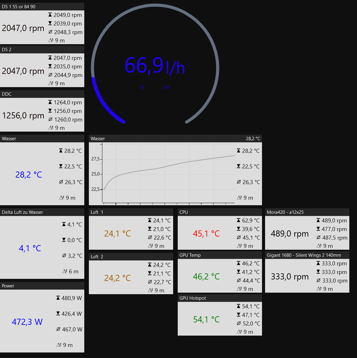

Nochmal der Oblivion Test.
Ich finde, dass es gut aussieht
Edit: die Temperatur ist dann noch langsam auf 27 beim Wasser gestiegen.
Irgendwie komme ich da nicht drunter.
Ob ich lieber ein "Vernunft" Setting wählen sollte?
Mora langsam drehen und beim Airplex passiv?
Ich finde es schon erstaunlich wie viel wahrnehmbarer die Silent Wings sind...klar man muss dediziert drauf achten.
Das Grundgeräusch ist selbst bei sehr langsamer Drehzahl da,

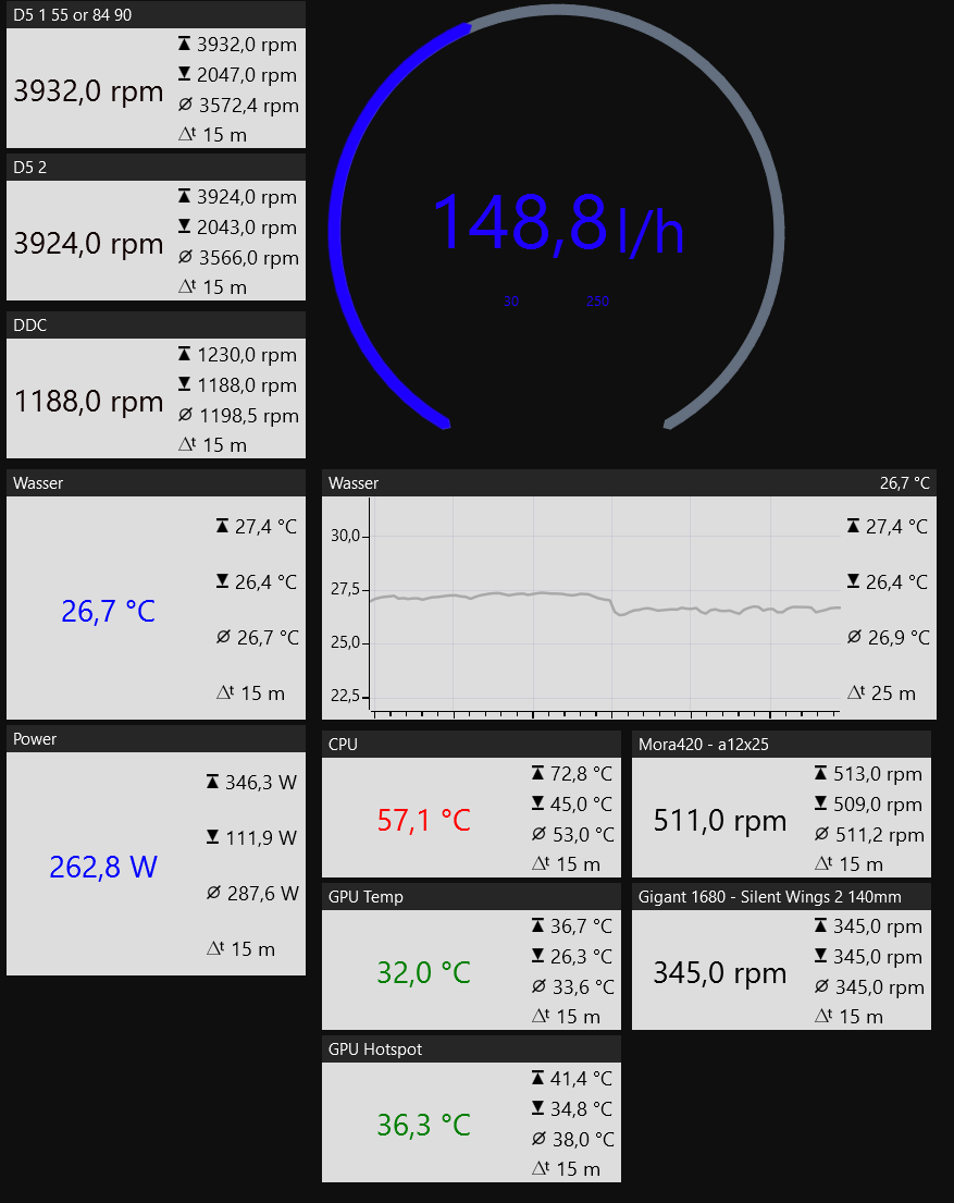

1. Ich hatte in gutes Telefonat mit Aquacomputer. Mir werden Ersatzschrauben (für die Seite fehlt eine) und das externe Anschlusskabel zugeschickt, gegen einen Obulus. Eine weitere gute Nachricht: grundsätzlich sind Ersatzteile bis hin zu den Seitenblenden kein Problem
2. Gestern Abend habe ich also die Silentwings 3 raus gehauen und erstmal 6x eloop verbaut (die sind ja noch hier): deutlich besser. Aufgrund der Dicke passen nur zwei gegenüberliegende Schienen rein

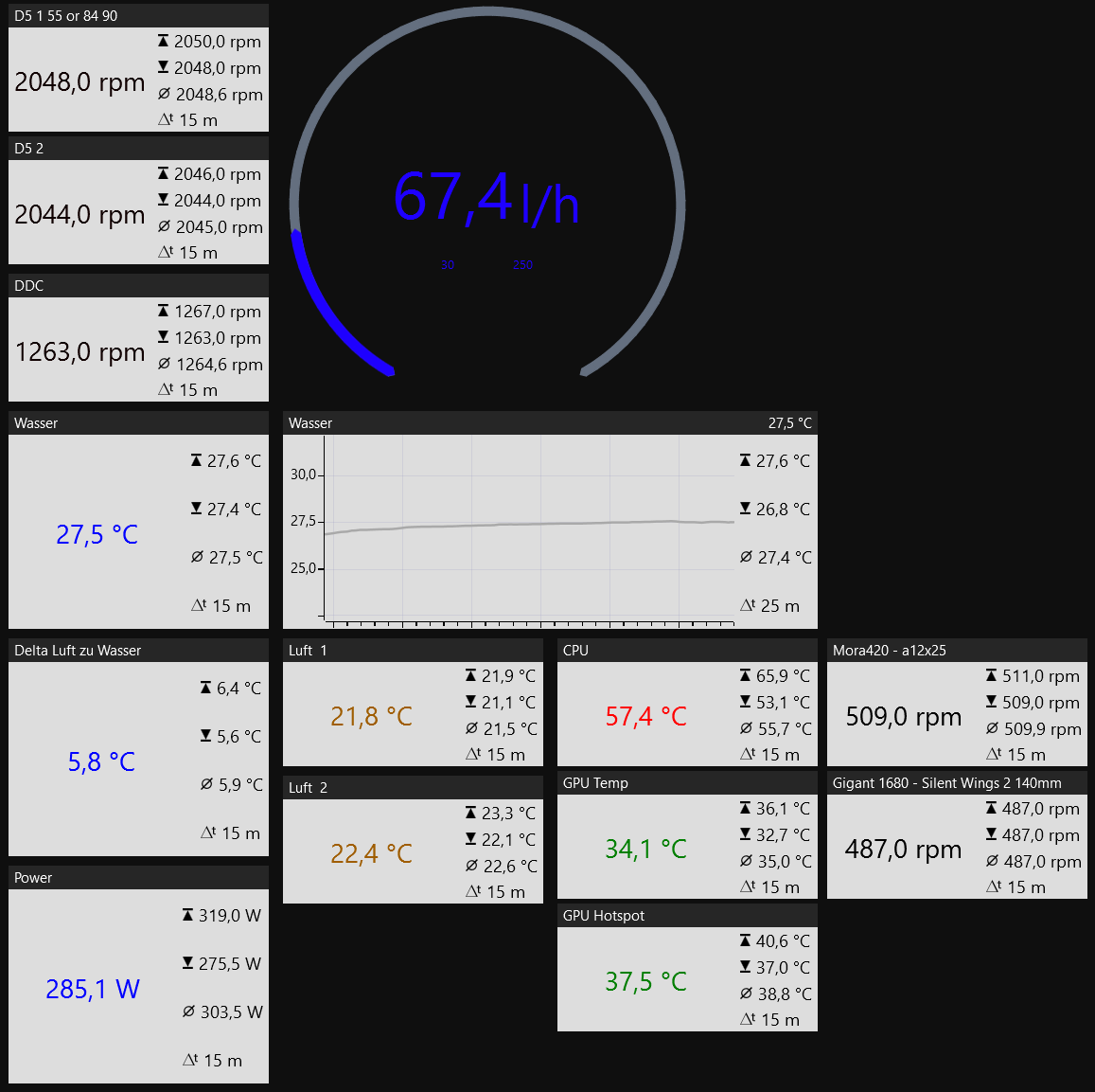

3. Werte vom aktuellen Oblivion Test.
Die Kurve flach zuletzt deutlich ab, das Wasser stagniert bei 27,5. Finde ich gut so
Vor Test:
Nach gut 25 Minuten, man sieht wie die Kurve der Wassertemperatur im Grunde flach ist zum Ende
Nun könnte ich das mit Furmark und mehr Leistung nachholen...mal sehen.
Oblivion bildet ganz gut meine maximale typische Gaming last ab.
Impact vom Durchfluss möchte ich dann auch nochmal testen.
Am Ende ist das Ganze quasi lautlos.
Das dezente elektronische Geräusch der 4090 ist das lauteste aktuell.
Die eloop funktionieren auch gut in der Konstellation.
