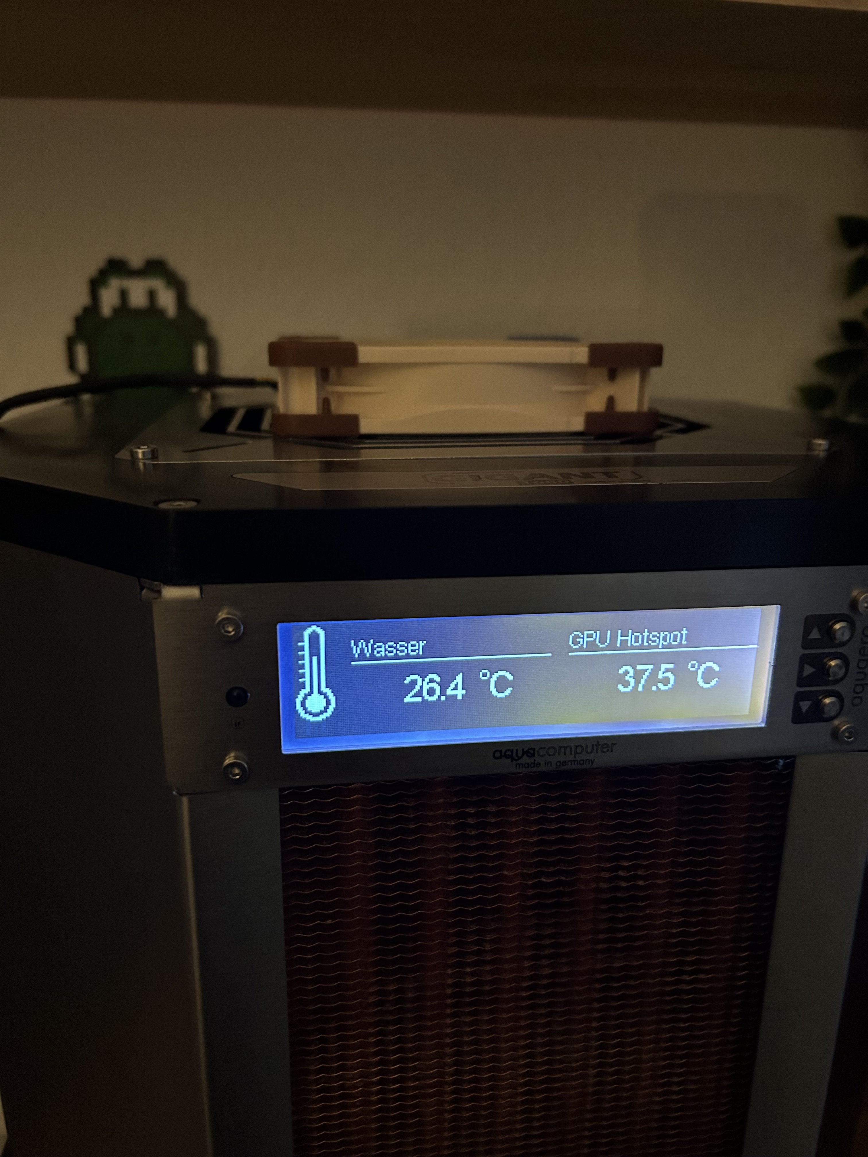

Ich habe sowohl mal nen a12x25 als auch mal nen eloop oben drauf gelegt und den rest drum herum von unten am Gitterabgedichtet.
Hat null gebracht. Auch mit mehr speed.
Weil gescheitert gibt's nur ein Foto:
Nach den bisherigen Erkenntnissen bringt mir der Gigant 2-4 Grad beim Wasser.
Plus coolness.
Plus: er kann mein Logo anzeigen 🙈
