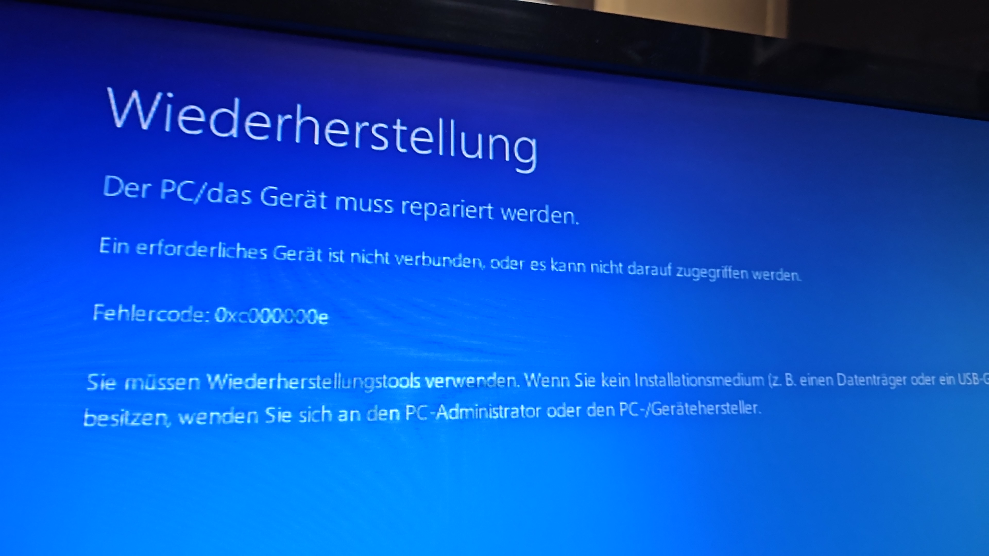

Hier das (unveränderte) Ergebnis!
Reaktionen: s1ave77
Dann stelle sicher, dass das Acronis-Medium im CSM/Legacy-Modus gebootet wird und führe eine Wiederhestellung der Partitionen durch.
Dann weitersehen.
