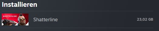

Teste doch bitte mal die 1040mV von Crazybase in Shatterline!
soviel Zeit sollte man sich schon nehmen, der Download ist nicht allzugroß
