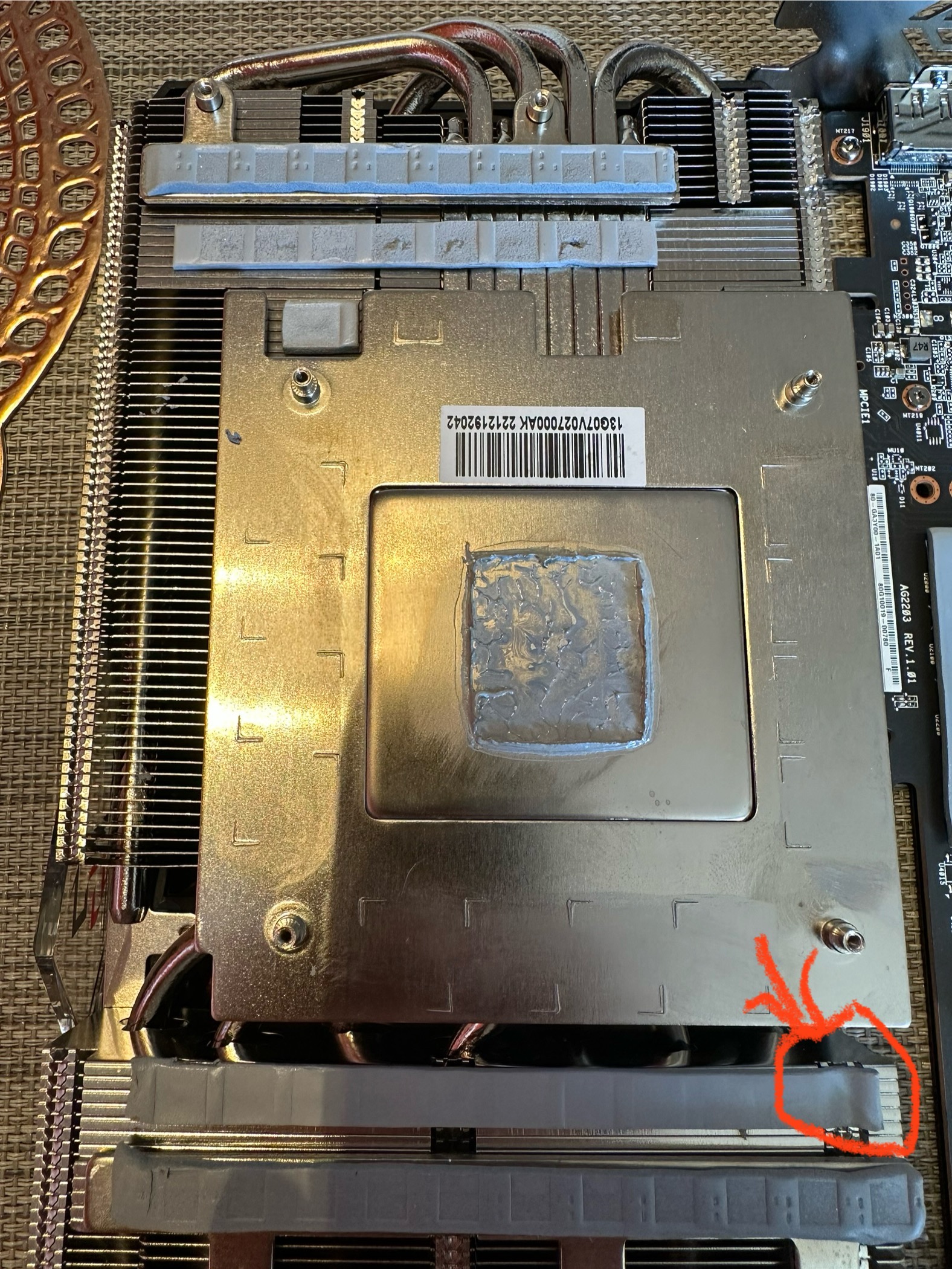

Mal eine Frage, ist Thermal Putty besser als Wärmeleitpads?
Bin am überlegen die Pads gegen Putty zu tauschen. Oder meint ihr die Pads sehen noch gut aus?
Ich würde da nix machen, außer das eine wieder richtig hin zu ziehen. Wenn die Temperaturen kritisch sind auf Amazon gibt's einen Pack 100x100mm 13w/mk in 0,5, 1,0, 1,5 und 2mm. Kostet keine 20€.
@HI. Ich hab mir halt die Frage gestellt, ob Putty (hab ne 100g Dose hier) besser kühlt als Pads?
Weil dann würde ich es auftrage, weil um so Kühler um so besser.
Meine Memory Temparatur geht schon manchmal auf 85 grad.
Deshalb kam die Frage auf.

Weiß ich nicht. Ist meist eher für krumme Karten und krumme Zwischenmaße. Vernünftige Pads würde ich bei einer neuen Karte vorziehen.
Kannst du versuchen. Aber bringen wird es nicht viel. Ich hatte ~2°C weniger mit 13w/mK Pads und PTM7950, als mit den Standard Pads. Ich glaube dass Putty da zu kämpfen hat um mit zu halten. Sonst wie gesagt einfach testen.

Ab 100 Grad würde ich mir dauerhaft sorgen machen. Die CHips sind bis 110 Grad Dauertemperatur ausgelegt. Wenn ich die Pads ersetzen müsste, würde ich zu Putty greifen.

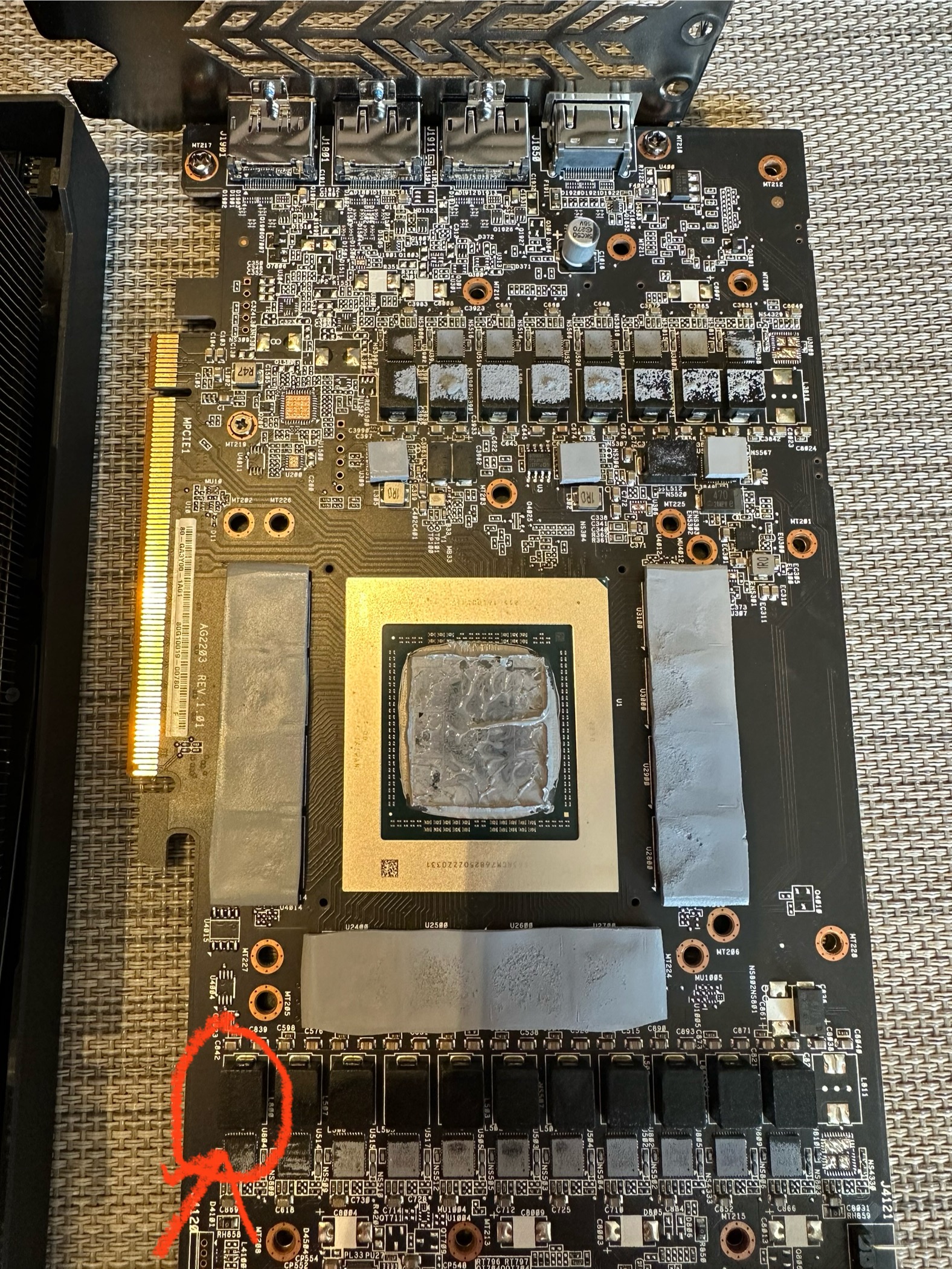

@scotti007x Kupfermod, beim zurück bauen Kupfer vergessen und vermutlich den VRAM kaputt gemacht. Ziemlich wahrscheinlich reicht ein Repaste, weil die zwei Wochen noch lief, nachdem ich die Chips warm gemacht habe. Genaueres weiß ich morgen. Erinnere mich noch einmal dran, dann kann ich dir morgen genaueres berichten.

@scotti007x die haben gar nichts gemacht. Wollen es nicht reparieren können es nicht oder sonst was. Was damit ist weiß ich aber immer noch nicht. Ich versuche nachher noch beim Abholen mal den Techniker zu sprechen was der überhaupt gemacht hat. Diagnose hätte 35€ gekostet, muss ich aber wohl nicht bezahlen.
In Delmenhorst habe ich jemanden gefunden der macht es mir für 80-100€, schicke ich dann da nachher hin.
Ich würde sagen VRAM Reball reicht da es nach erhitzen zweier VRAMS zwei Wochen lief. Weiteres bzw nochmal erhitzen hat aber nichts gebracht. Ich melde mich nachher noch mal.

@scotti007x ich weiß nichts genaueres. Zusammenbau haben sie wohl nicht hin bekommen, da hängt ein Pad vom VRAM daneben. Die Backplate war überhaupt nicht ab. Aber der Techniker hat mit dem Mikroskop wohl gesehen, dass da wohl mal jemand was an der Karte gemacht hat. Da wurde noch nie was gemacht außer Pads und Kupfer. Und bis auf einen Defekte kann man dann auch nichts sehen davon. Also entweder hat er einen Defekt gesehen (warum hat er ihn nicht repariert?) oder der sieht Gespenster. War verschwendete Zeit und Sprit.

Also ist der Vram eher durch zu hohen Druck (wegen Kupfer Mod) kaputt gegangen.

Sehr wahrscheinlich deswegen Lötstellen beschädigt.

Fehler bleibt. Ich habe sogar zu kleine Pads drauf also keinen Druck mehr und Fehler ist immer noch da.
