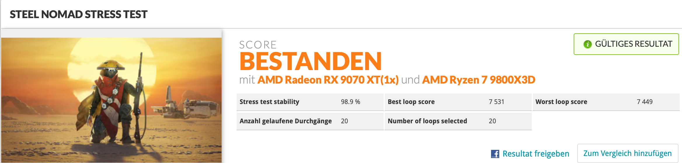

Steel Nomad Belastungstest 80% -60 mV
GPU max 56 Grad
GPU Hotspot max 75 Grad
Speicher max 72 Grad

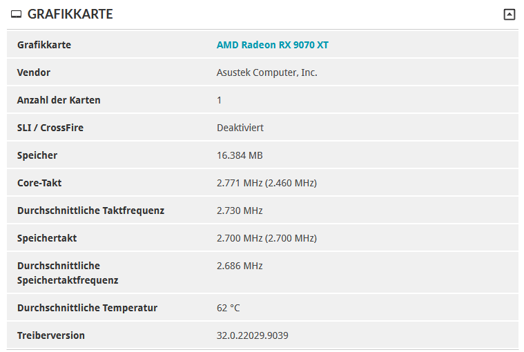

Ich habe jetzt mit einer Asus 9070XT Prime -100mv und PT80%. Damit läuft sie minimal schneller als mit Stock. Die Temperaturen gehen soweit runter, dass selbst mit dem kleineren Prime Kühler die Lüfter sehr leise bleiben. Mit Silent-Bios drehen die dann mit max. 900 upm, aber die Temperaturen liegen dann bei 69°C/86°C/86°C (GPU/Hotspot/RAM), mit OC-Bios sind es max. 1100 upm und die Temps sinken auf 61°C/77°C/78. Dabei sind die Lüfter dann nur minimal lauter.

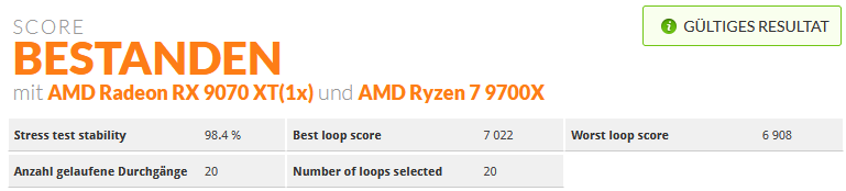

Bei mir sah es nun mit 80% PT und -110 mV so aus:
Muss allerdings so noch in den Spielen die ich spiele getestet werden. -75 mV waren bisher kein Problem.
Ansosnten habe ich auch noch einmal Stock PT mit -110 mV getestet, da komme ich auf 7.400 Punkte / 74 FPS.
