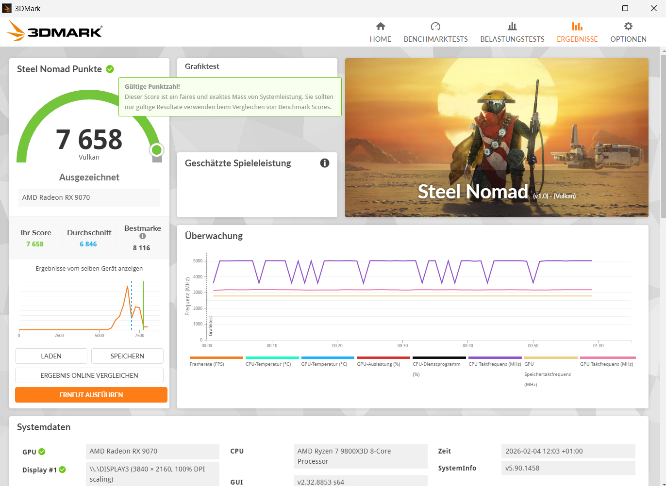

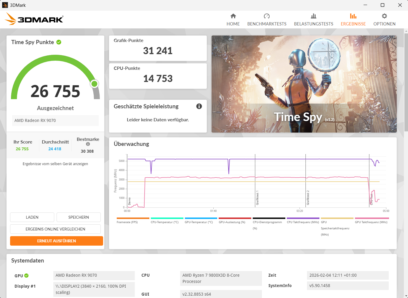

So, ich habe nochmal alles gegeben beim Benchen. Sapphire Nitro+ 9070 (non-XT) mit geflashtem XT-Bios:
Settings zum Benchen:
Taktoffset: + 100 MHz
Spannung: - 150mV
PL: + 10 %
VRAM: 2800 Mhz mit Standard Timings
Meine stabilen Alltags-Settings:
Taktoffset: - 500 MHz
Spannung: - 90mV
PL: + 10 %
Für eine Non-XT ganz solide, denke ich. Ich bin mit der Leistung und Qualität dieser Sapphire-Karte mehr als zufrieden. Ich hatte jahrelang nicht mehr so eine leise und gut verarbeitete Karte – und ich hatte viele GPUs. Mich erinnert dieses schöne Stück an meine damalige X1950XTX aus dem Jahre 2006 – High-End-Karte für 399 Euro.
