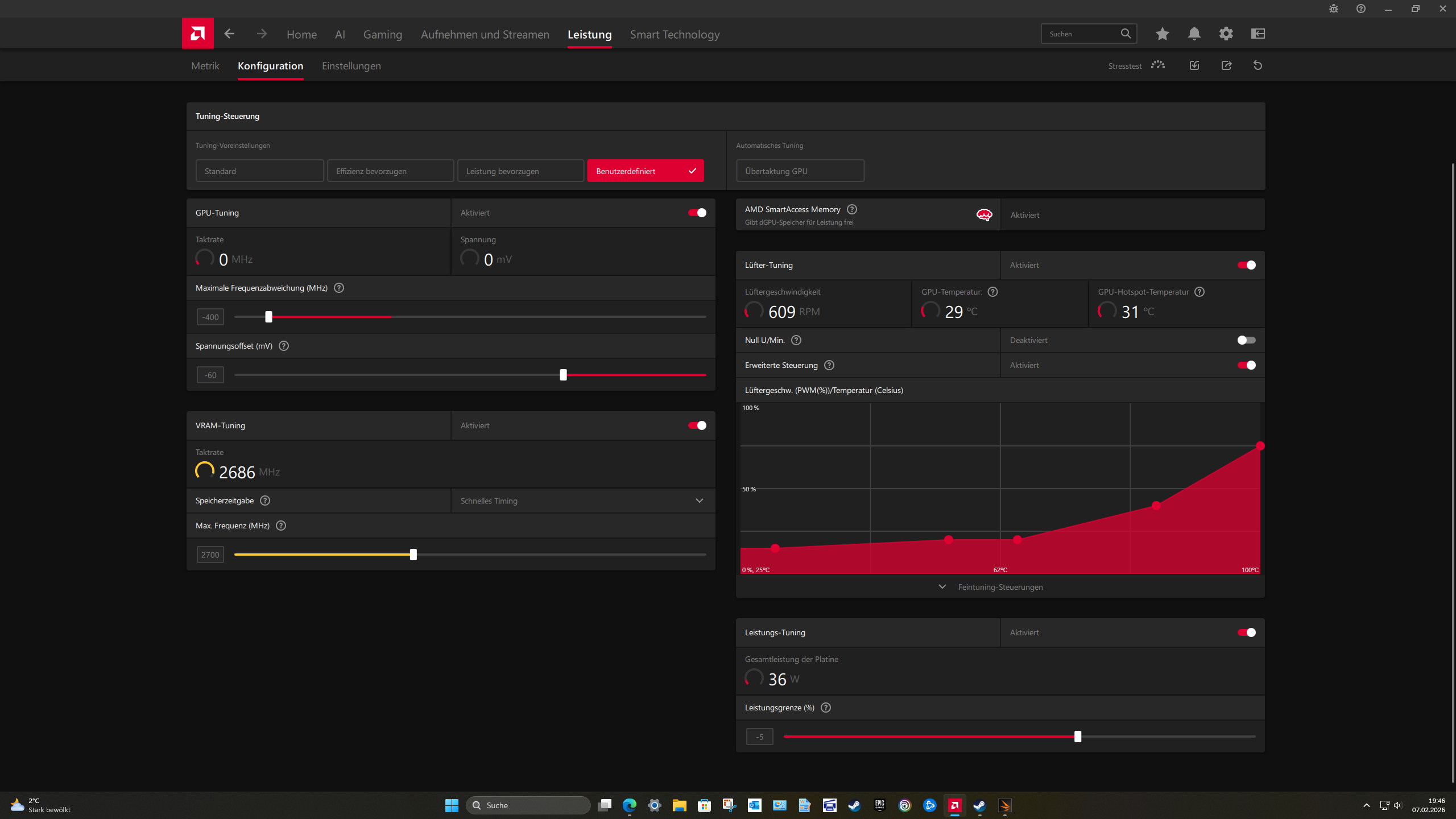

Ich werde jetzt dieses Setting mal dauerhaft testen, da gefällt mir Clockverlauf/Leistung/Effizienz ganz gut:
Boost -400Mhz (damit bin ich bei ziemlich genau 3000Mhz maximal, ich finde keinen Vorteil von den hohen Spikes. Man holt sich ggf nur Instabilität ins System)
-50mV
-15% / 280W PT
2686Mhz effektiv / FT
Reaktionen: Evgasüchtiger

hab mal deine Werte genommen .... musste aber -8% PL nehmen...bin dann ca bei 280w. Vram und co wie bei dir....bekomme die Punkte aber nicht ganz. erhöhe ich auf -10% PL und -60mv und vram auf real 2730mhz mit FT dann ziehe ich vorbei. Eventuell liegt es an die -60 / 50mv die bei dir ja vielleicht trotzdem von den 330w genommen wird und bei mir halt von 304w

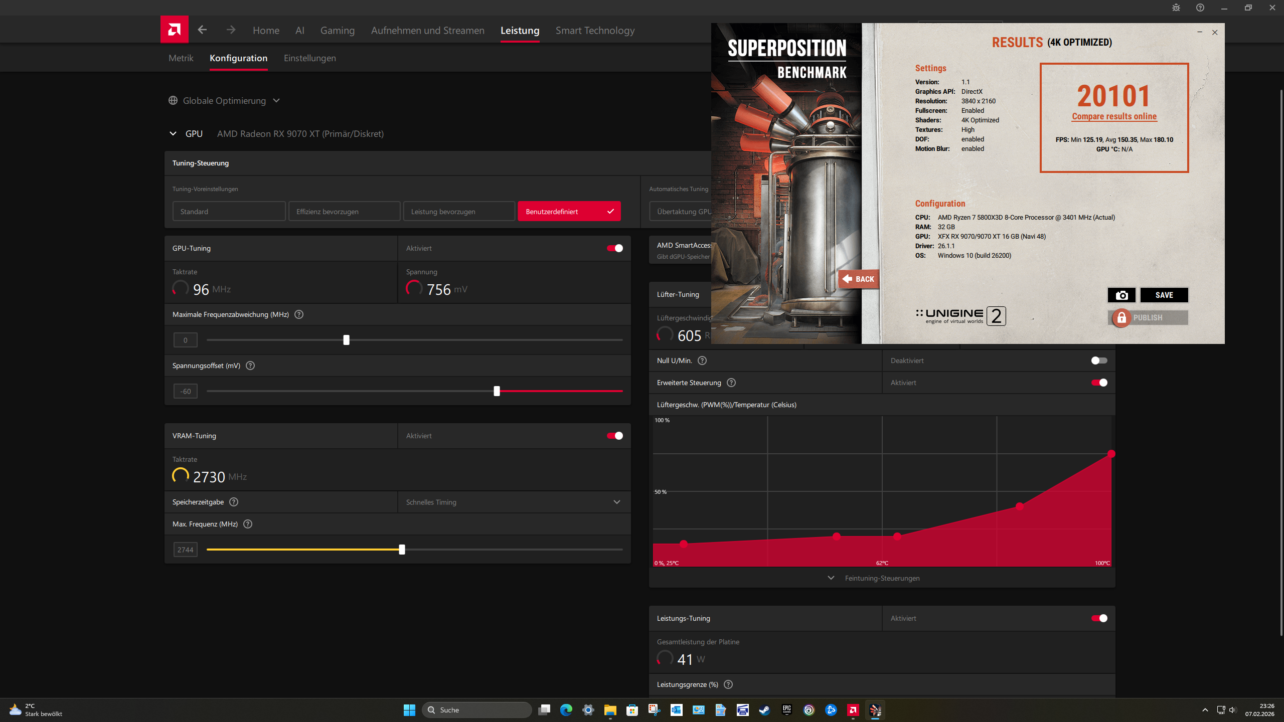

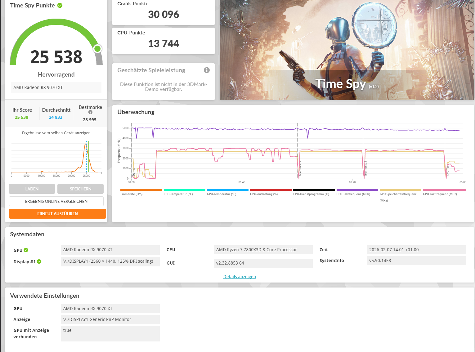

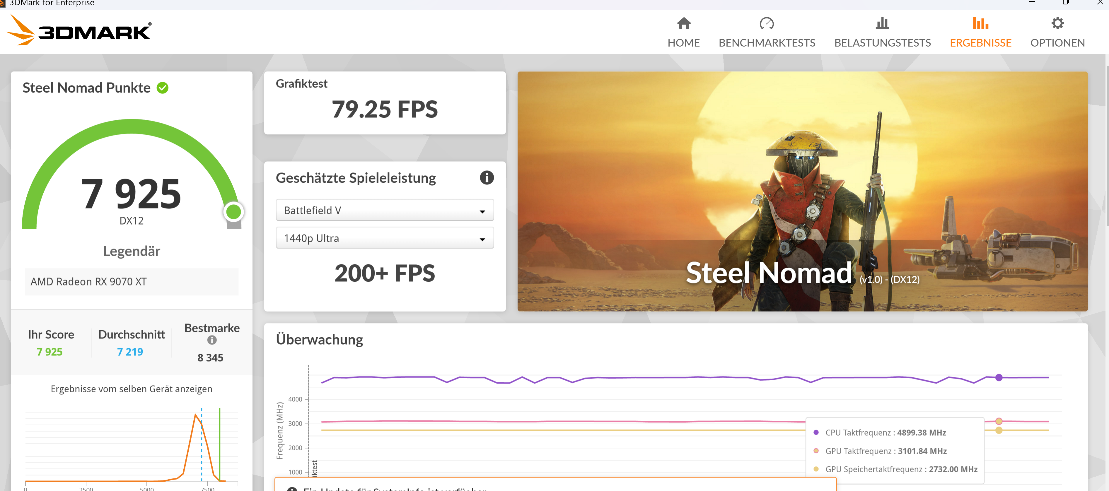

@Evgasüchtiger so mit -5 PL und -60mv und reale 2686mhz Vram nun fast ein identisches Ergebnis
Reaktionen: c0x und therealcola
ich hab was herausgefunden weshalb der bench abricht die gpu versucht am ende auf 3400mhz gpu takt zu gehen das wird instabil dann und crasht
sobald ich meine settings statt -80mv nun -100mv versuche
mit mehr fummeln ist eventuell die bestmarke knackbar einer besseren gpu
eventuell kann man das crashen verhindern indem man bisschen noch rumschraubt mal gucken
Ich konnte jetzt das erstmal Legendär erreichen bin gerade nur bisschen am rumtesten aber ich kann wahrscheinlich gleich ein 4- 4,1 ghz gpu screenshot geben

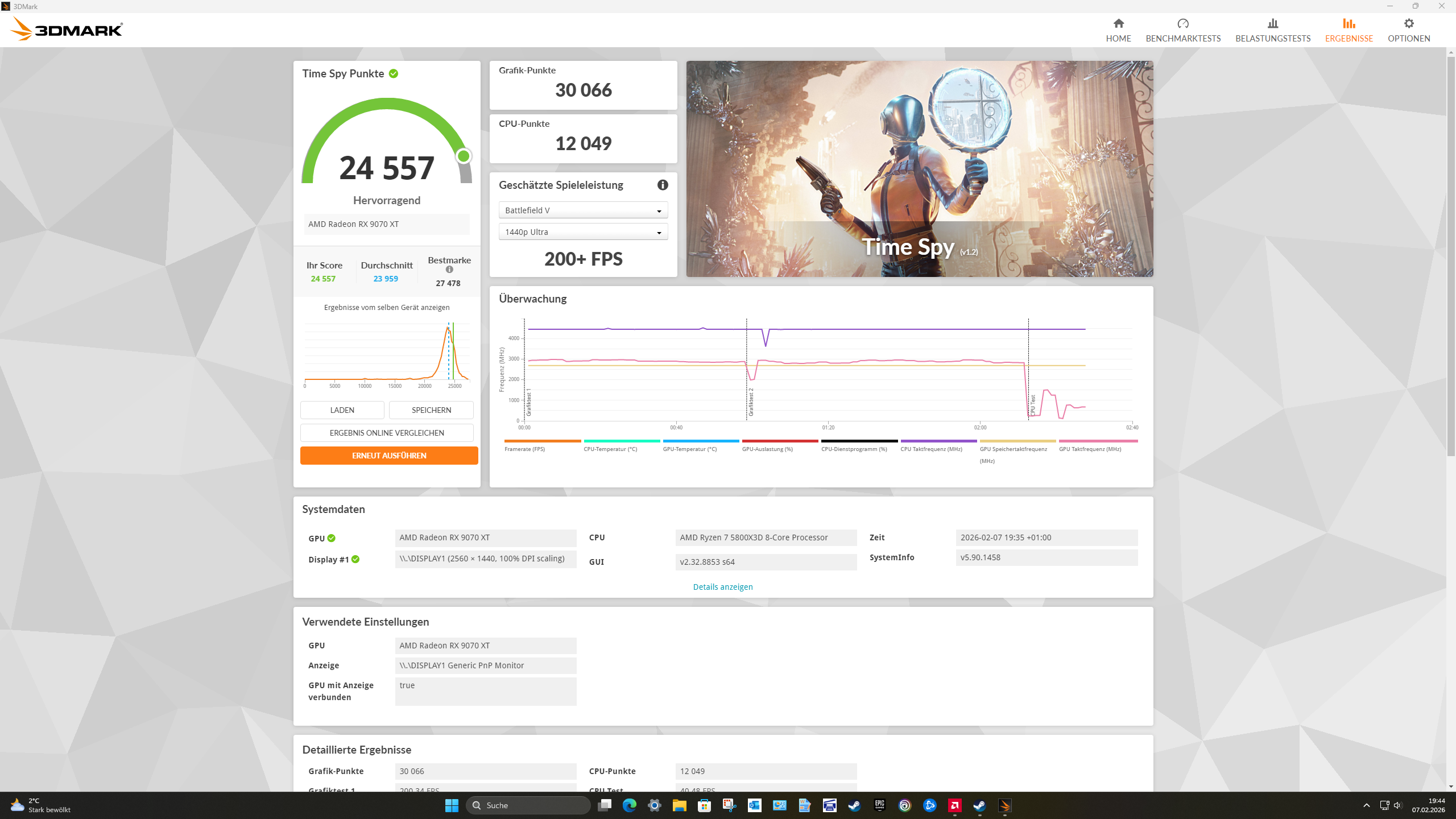

habe soeben bei meiner CPU den CO von -25 auf -30 gestellt ( Ist beides 24/7 Safe) und zack merkt man gleich an den Scores. Hier mit mein 24/7 Setting
