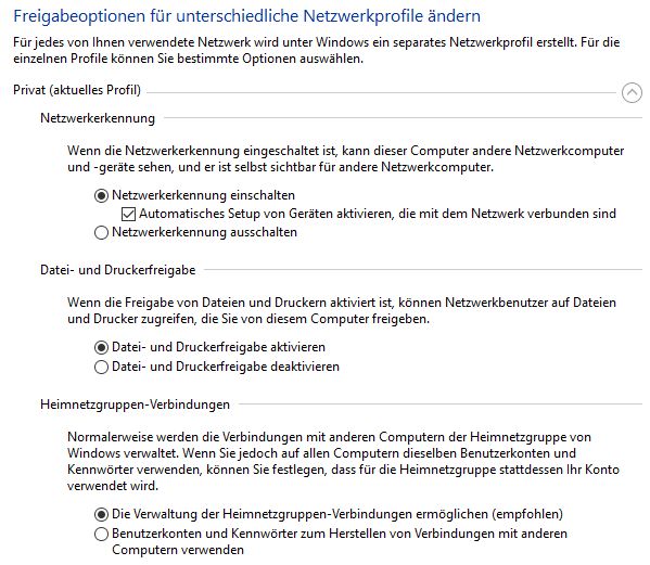

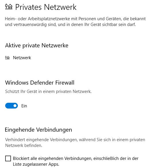

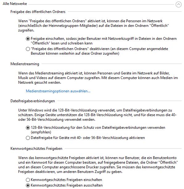

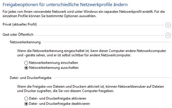

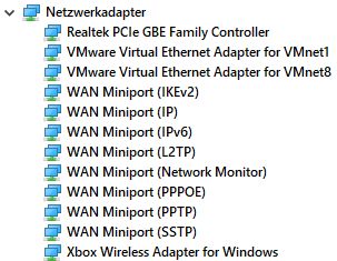

Hier sind mal ein paar Bilder mit aktuellen Infos.
Bitte nachfragen für weitere Daten.
