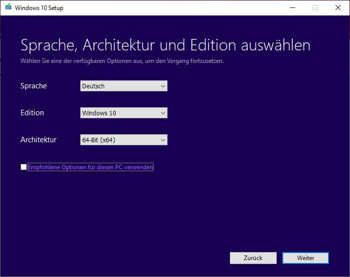

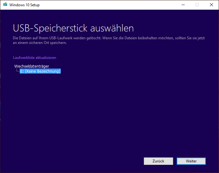

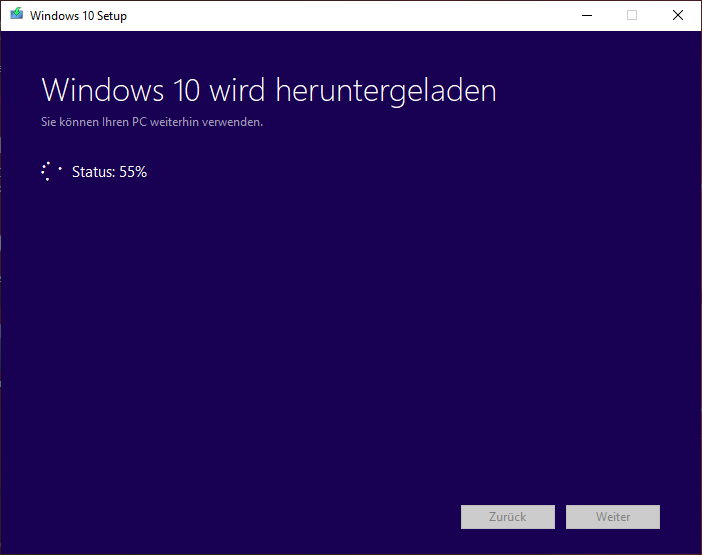

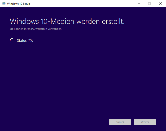

Das Media Tool macht doch alles mit Klick und Weiter. Es werden alle Dateien gelöscht und in Fat32 formatiert
Wenn man sich erstmal so festgewurschtelt hat, mit so viel Chaos Einstellungen, CSM MBR/ UEFI GPT.
Tools und Hardware tauschen, kommt man doch nie mehr klar.
