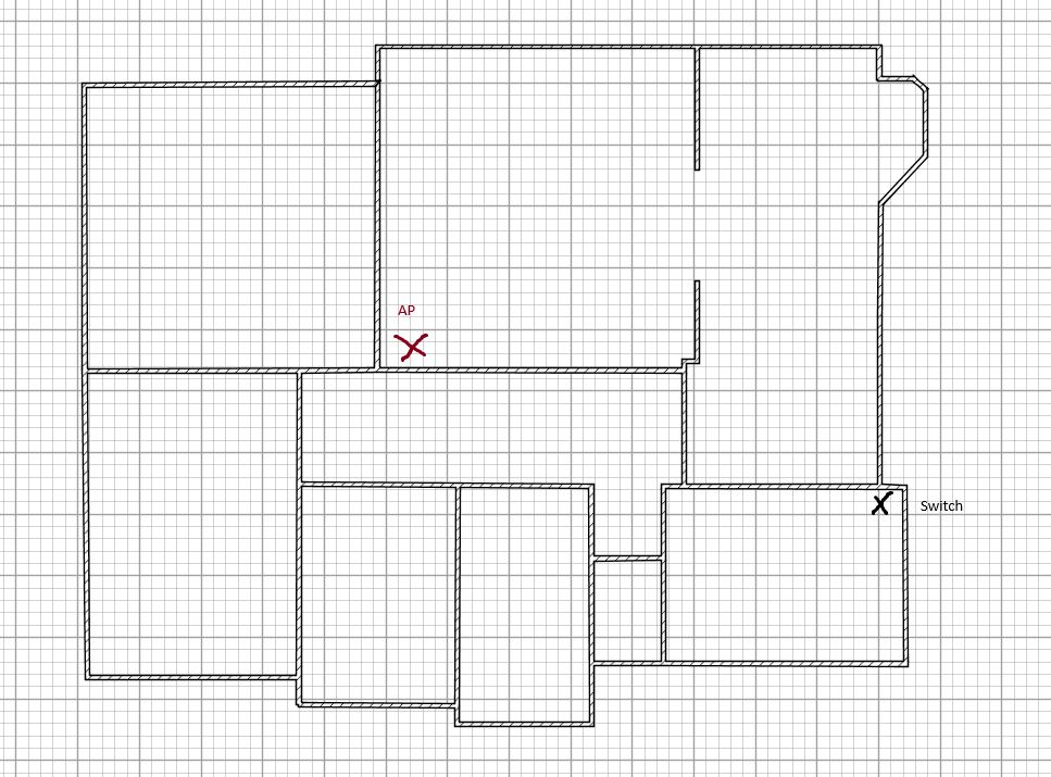

Hello und Guten Morgen,
die Renovierung der Wohnung geht dem Ende entgegen. Ich bin auf der Suche nach nem neuen geeigneten Wlan AccessPoint.
Vor der Renovierung stand bei der Markierung "AP" ein Netgear WAC104. Dieser soll aber dort bleiben wo er aktuell genutzt wird.
Als Gefühl für die Größe kann man sagen das die gesamte Whg kanpp über 120qm hat.
Ich habe mal überlegt mir einen Ubiquiti U7 Pro-Wall auf das Sideboard im Wohnzimmer zustellen - mir ist bewusst da braucht es PoE dazu. Das kann der aktuelle Swtich (Netgear GS108E) nicht. Aber auch hier wäre eine Neunschaffung gedacht da der Alte da stehen bleiben soll wo er aktuell ist. ;)
Meinst Ihr Ubiquiti ist das richtige oder ist das übertrieben?
Zur Nutzung kann man sagen: Verbunden sind in der Regel max 3-4 Handys, 2 Laptops, 1 Ipad.
Der Rest ist direkt verbunden am Switch per Kupfer.
Würde mich freuen, wenn Ihr mal von euren "Setups" erzählen könnt und mir paar Tipps für die Entscheidungsfindung geben könntet.
Danke und Schönes Wochenende!

Unanhängig vom Router sind die Telekom SpeedHome Wifi/Wlan gut und günstig und auch meshfähig. Falls Wifi5/Wifi6 ausreicht.
unifi ist immer das richtige - auch wenns in deinem fall overkill ist ;) wenn das budget aber ne zweitrangige rolle spielt, dann machen!
Ich habe die UGS Fiber mit 2x U7 Pro für 10GBit Inet. Die U7 sind per Kabel (2,5Gbit) verbunden und machen sauber ein Mesh. Funktioniert über 2 Häuserteile und 2 Stockwerke 1a.
Mit der zu dem Preis macht man nichts falsch: https://techspecs.ui.com/unifi/cloud-gateways/ucg-fiber?subcategory=cloud-gateways-compact

Ist ja so der Klassiker: Internetdose nicht irgendwo "mittig" in der Wohnung, sondern an einem Ende. Von dort ohne weitere Hilfe ein stabiles WLAN aufzuspannen ist quasi unmöglich.
Kenne ich zur Genüge. Hatte dann zunächst "mittig" an einen Repeater in die Steckdose gesteckt und gemerkt, das die Stabilität für'n Poppes war. Das hat im WLAN zu mehr Problemen geführt, als es geholfen hat. Da lief es ohne Repeater besser.
Inzwischen steckt der Repeater wieder. Und zwar in einer Steckdose in der Nähe der Fußleiste. Und dort wird er jetzt allein via 1 GBit/s LAN mit dem Router verbunden.
Seitdem fluppt es auch im "östlichen" Teil der Wohnung wesentlich besser mit dem WLAN.
Also das wäre so im Grunde der Tipp, dass man Repeater möglichst nicht über das WLAN Senden und Empfangen lässt. Sondern für einen LAN-Anschluss sorgt.

Ich habe 4 Ubiquiti AP in meinem Haus (350 m2) verteilt und in jeder Ecke perfekte Abdeckung.. Wie schon gesagt macht man mit denen nichts falsch...
Danke für eure Antworten bisher, mein Idee wäre gewesen jetzt erstmal mit
Ubiquiti U7 Pro-Wall und Ubiquiti Lite 8 PoE zu starten ;)
könnt ihr für den U7 nen guten Standfuß empfehlen?

Welchen Router willst Du nutzen? Und wie soll dieser WLAN-Punkt angebunden sein, verkabelt (= Access-Point) oder selbst ver-WLAN-t (= WLAN-Repeater)? Ich hätte nämlich jetzt gesagt: FRITZ!Box 5690 Pro im Modus IP-Client, wenn auch ein Switch an der Stelle sein soll.
PuehOne schrieb:
Muss es denn unbedingt Wi-Fi 7 sein? Ich würde eher auf das 6-GHz-Frequenzband achten, weil Du in einer Wohnung und damit offenbar in einem Mehrfamilienhaus wohnst.

Bei nur einem UniFi bietet sich die Smartphone-App an. Oder wenn der Router frei ist, könnte man auch zu einen der „UniFi Cloud Gateway“ (UCG) greifen, also einen Router mit eingebautem WLAN-Controller.
Ubiquiti mit Standfuß? Warum so kompliziert? Hol einen Fritz 3000ax oder 6000, die sind schön klein, brauchen keinen Standfuß, sehen gut aus und lassen sich gut hinter anderen Wohnungselementen verstecken.
Mein 6000 ist zentral platziert und deckt den ganzen 150m² Wohnbereich auf zwei Ebenen ab.

Wegen einem AP würde ich mir ehrlich gesagt keine PoE-Switch anschaffen. Bei mir laufen zwei UniFi-APs, diese laufen mit Injektoren an nem normalen Switch, und das seit 7 Jahren völlig problemlos.
Du kannst im Zweifel auch über ein UniFi-UFO nachdenken. Hatte bei meinen Eltern auch eines im Einsatz, da das WLAN der FritzBox zu schlecht war. Der AP lag auf dem Schrank, also eigentlich völlig falsch, da er damit ja in Richtung Decke gestrahlt hat. Meine Mutter wollte das Teil halt nicht sehen, deswegen musste er so auf dem Schrank liegen. Aber trotzdem war der Empfang um Welten besser als zuvor mit dem WLAN der FritzBox.
Was ich sagen will: die Teile gehen natürlich ideal wenn sie bestimmungsgemäß installiert werden, aber selbst wenn man sie aufgrund welcher Gegebenheiten auch immer anders installiert, ist der Empfang deswegen nicht schlagartig schlecht.

So ein kleines Update, ich habe es getan mit Unify ;)
Aktuelles Setup schaut folgendermaßen aus:
Das "Internet Kabel" landet in einem Cloud Gateway Ultra. Dieser versrogt direkt im Arbeitszimmer den Schreibtisch. Ein Kabel geht in die Netzwerkdose und kommt im Wohnzimmer an.
Dort steht jetzt ein Lite 8 PoE und versorgt dann den U7 Pro Wall.
Der Switch versorg dann auch weiter den Receiver, Apple TV und einen Raspberry.
Ich bin gespannt wie zufrieden in mit diesem Setup sein werde :)
