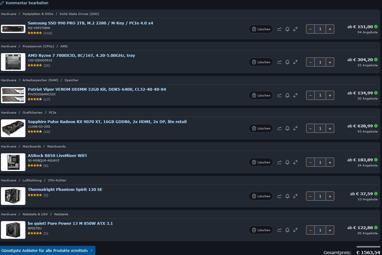

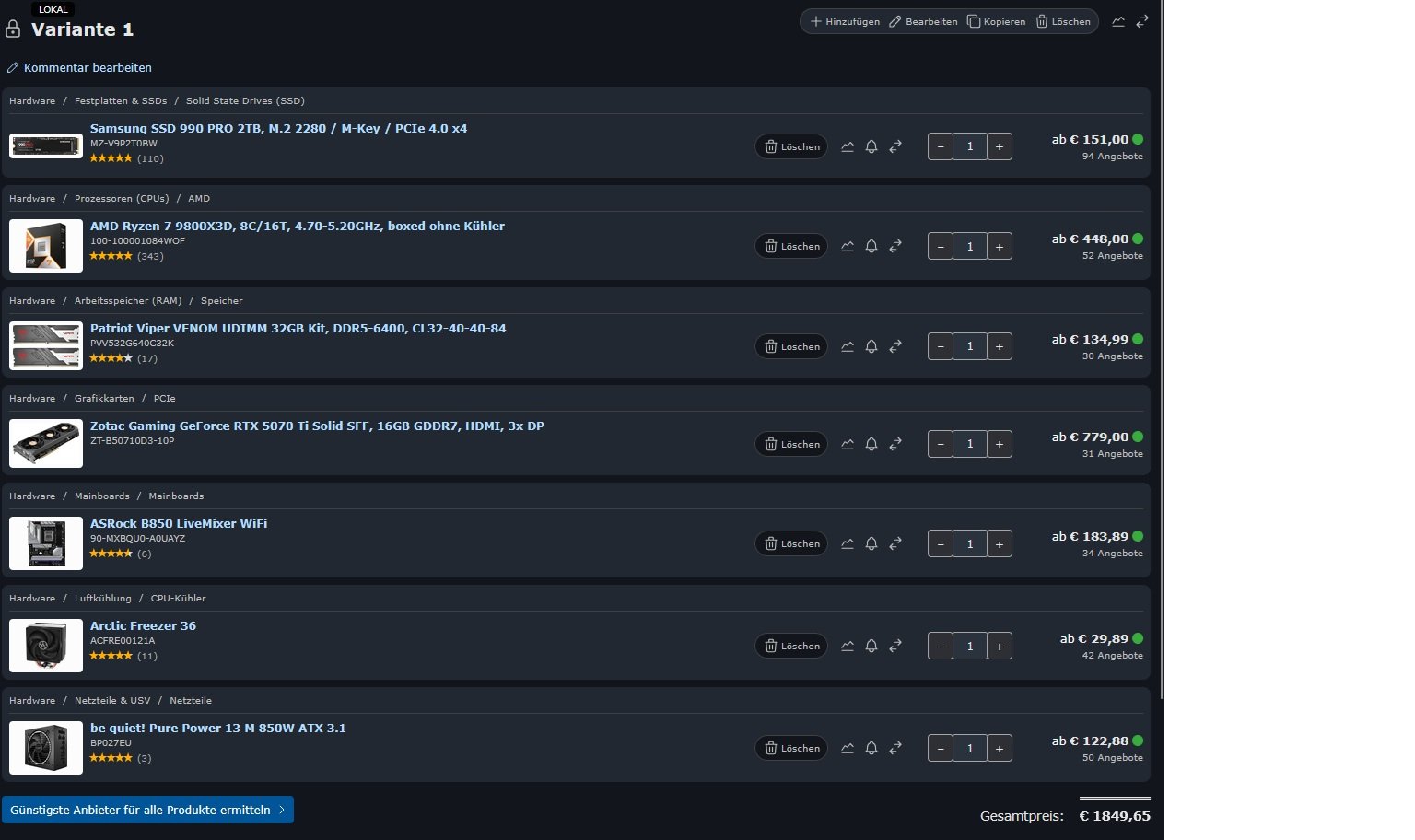

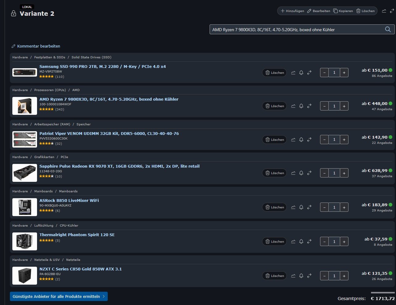

Ich habe zwei mögliche Varianten zusammengestellt, bin mir aber noch nicht ganz sicher, ob alles so zusammenpasst.
Die Samsung SSD ist nur ein Platzhalter – die habe ich bereits gekauft.

Ram besser nur 6000-CL30, 6400 kann gehen muss aber nicht.
9800X3D und AsRock mainboard ist vielleicht nicht ohne Risiko.
Reaktionen: C4non und BarBaer
6000-CL30 geht klar, welches Mainboard würdest du empfehlen?

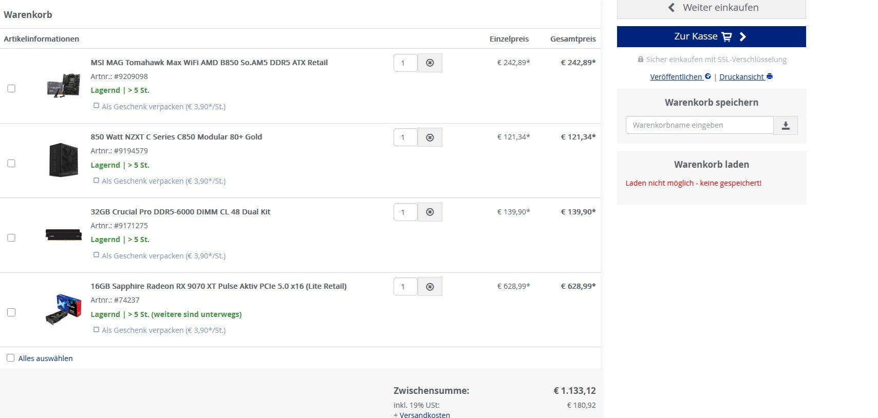

Ich hab die sachen unten schon bestellt und somit nicht mehr zu Diskussion frei:
https://geizhals.de/samsung-ssd-990-pro-2tb-mz-v9p2t0bw-a2795958.html
https://geizhals.de/thermalright-phantom-spirit-120-se-a2932898.html
https://geizhals.de/amd-ryzen-7-9800x3d-100-100001084wof-a3336051.html
warum ein RX 9070 Prime und nicht Pulse? Preislich kaum ein Unterschied zu Pulse im MF. Ich überlege zwischen Pulse oder Hellhound oder halt eine RTX 5070TI (die wäre mir sogar etwas lieber, aber keine Ahnung welche von den preisgünstigen leise ist)
