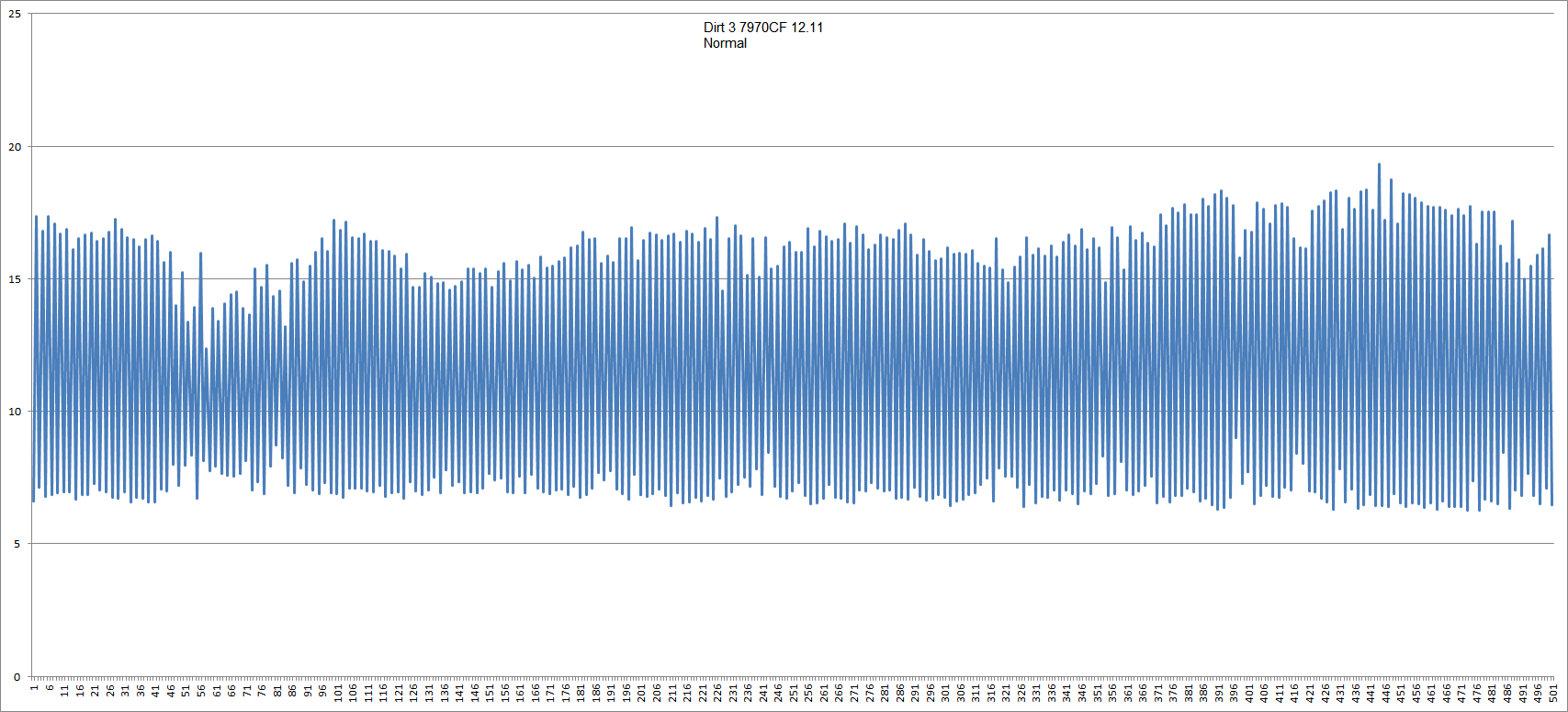

Zum Thema Radeon Pro und Double VSync
i7-3930K +2x HD7970

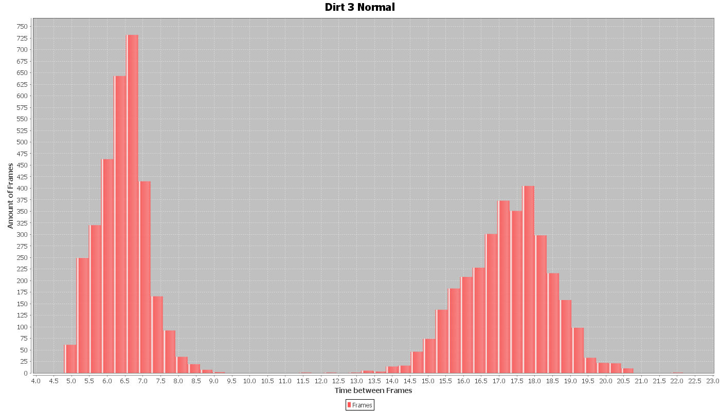

@Haldi: Danke für deine Messung! Sehr interessant.
