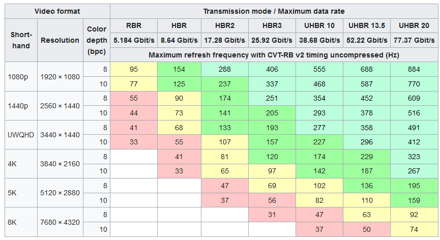

Für DaisyChain ist die Bandbreite dennoch nützlich. Zwei WQHD-144er kannst du nur mit einem HBR3er-Anschluss (DP1.4) nicht füttern. Siehe hier:nciht schrieb:Auch bei nem Display, der nur 144Hz WQHD hat? Was soll der mit der zusätzlichen Bandbreite machen? Es ergibt wenig Sinn etwas zu verbauen, was am Ende komplett überflüssig ist.
jube schrieb:

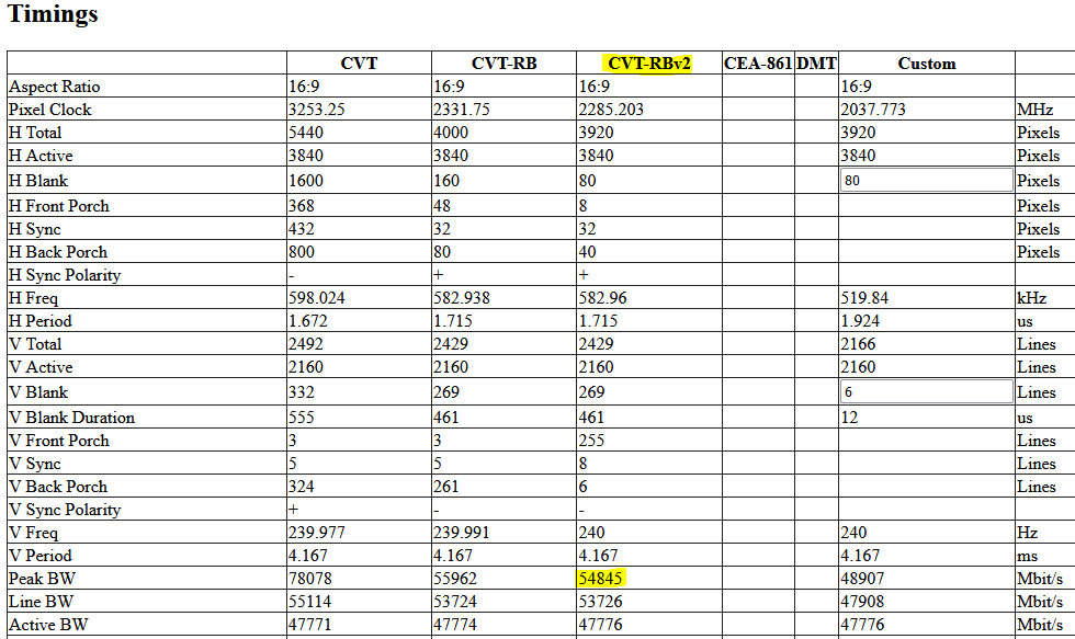

@lynx007
https://tomverbeure.github.io/video_timings_calculator
auf diesen verweist das Wiki
Die 54,84 Gbit sind auf 8bit bezogen.jube schrieb:Laut Tabelle sind es aber 54,84. Wer hat denn nun Recht? Wie wird das berechnet?
Die 59,7 Gbit sind auf 10bit bezogen und sind nur die aktive Bandbreite, max. werden bei 10bit sogar 68,6 Gbit Bandbreite für 4K240 benötigt.
Alles nachvollziehbar auf https://tomverbeure.github.io/video_timings_calculator
