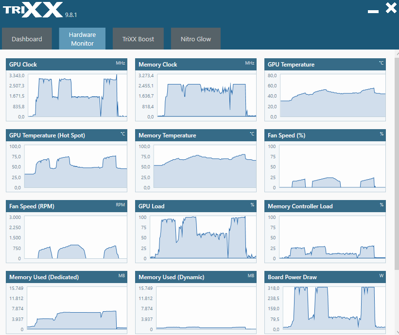

hab mal bei Sapphire die Trixx Software runtergeladen, die zeigt schön was die Graka macht.
Start von Expedition33: GPU Takt spiked auf 3,3 Ghz und Absturz:
Cyberpunk startet mittlerweile, hab alles auf Maximum gestellt, Raytracing aus. Wenn ich den Benchmark startet hier das Selbe nach ~30 Sekunden - GPU Takt spiked auf 3,3 Ghz und Absturz:

Hab die Ram Sticks einzeln getestet, gleiches Fehlerbild, mache Expedition:33 an, ~30-60 Sekunden später schmiert der Grafiktreiber ab und Trixx und HWinfo64 zeigen an dass die Graka 3,3 Ghz getaktet hat.

Ich frag mich was an einem frischen Windows ohne jegliche auto overclock tools die Graka dazu treibt 300Mhz über spec zu laufen - die Pure ist mit nem max boost von 3Ghz angegeben.
