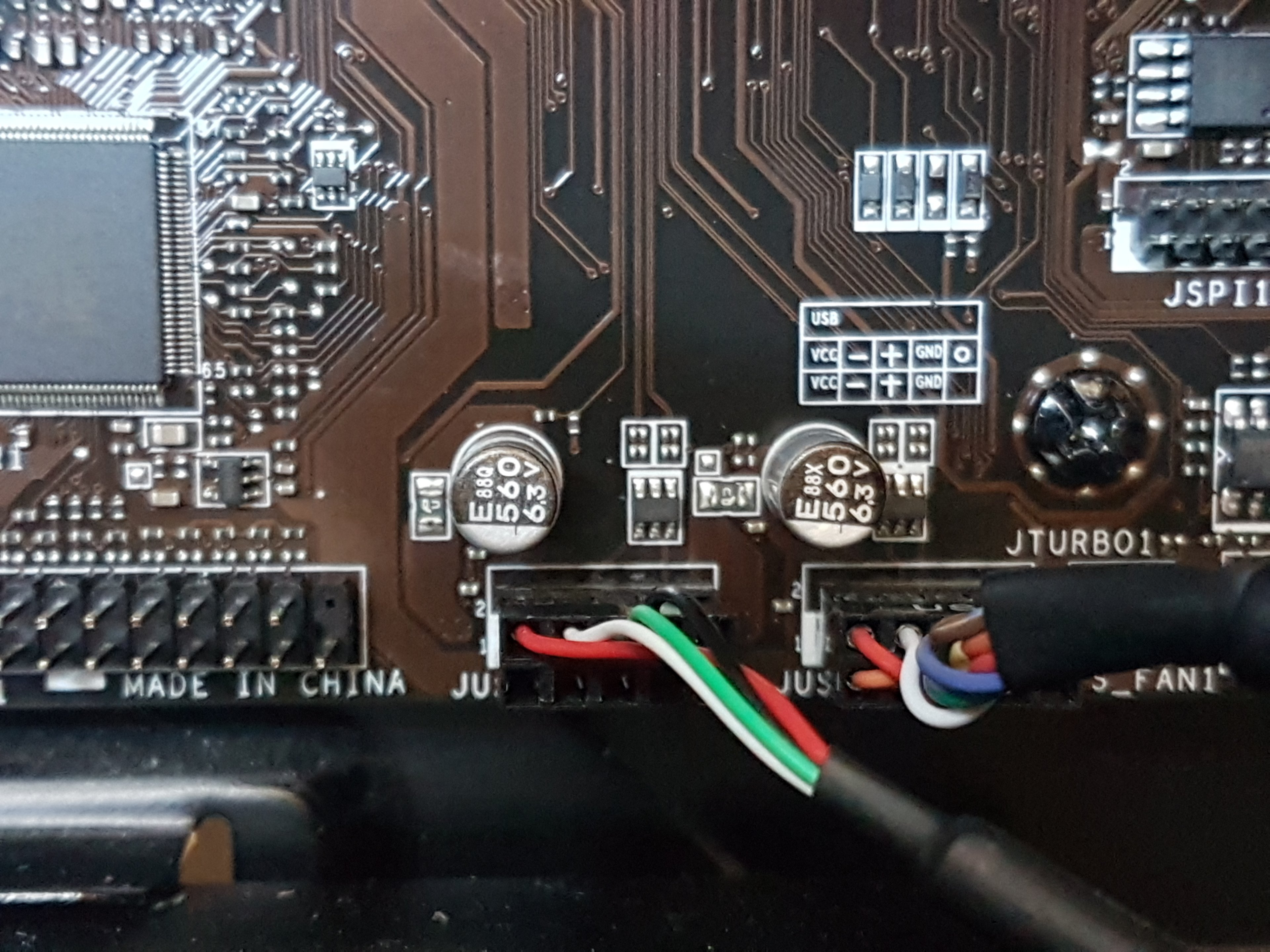

Angeschlossen: Y Kaben an Lüfter oben, "Stromstecker" in CPU FAN 1 und das USB an JUSB 1

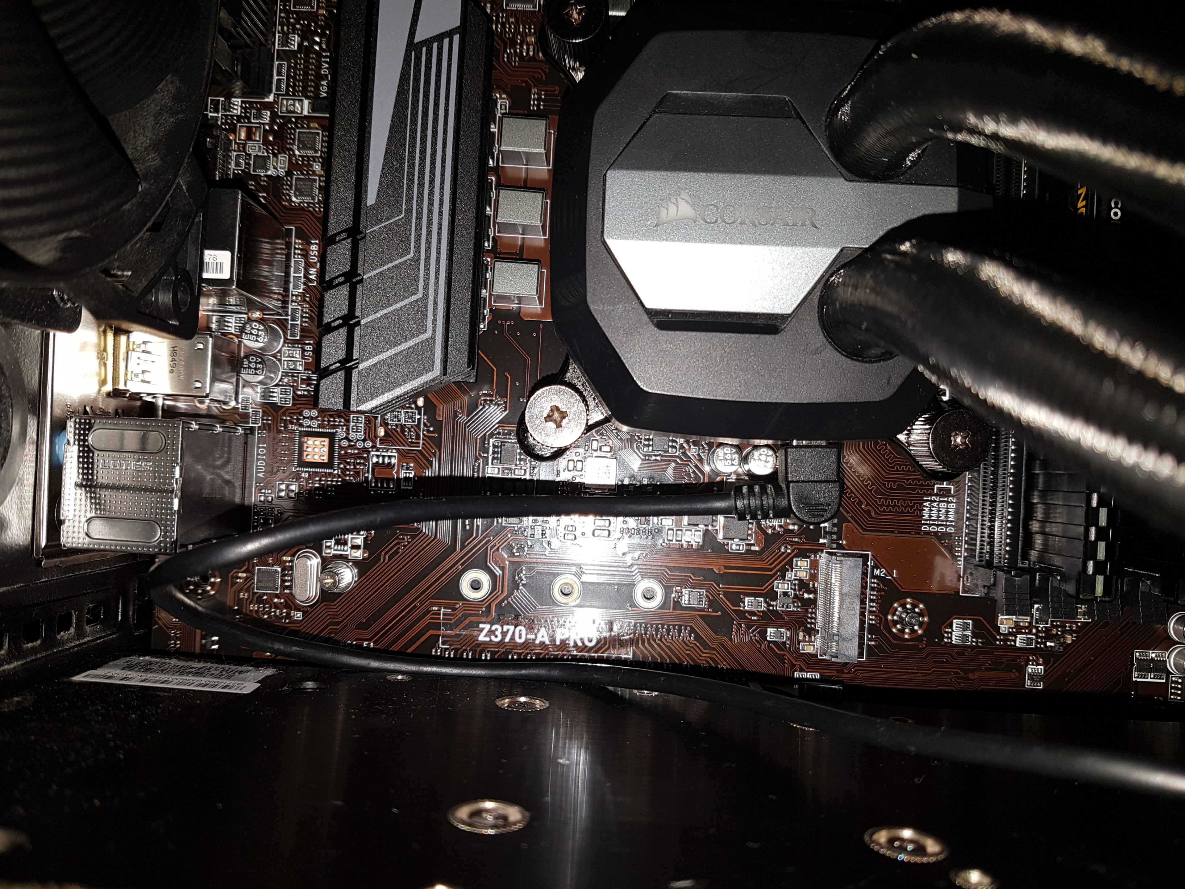

Den stromanschluss hast du am netzteil angeschlossen?

Das Kabel haben wir nicht, die wird doch über den 3 Pin angeschlossen. Wo soll das Kabel aus der WaKü rauskommen???

Edit: unsere Pumpe hat und braucht nicht so ein Kabel, macht das mit dem 3Pin

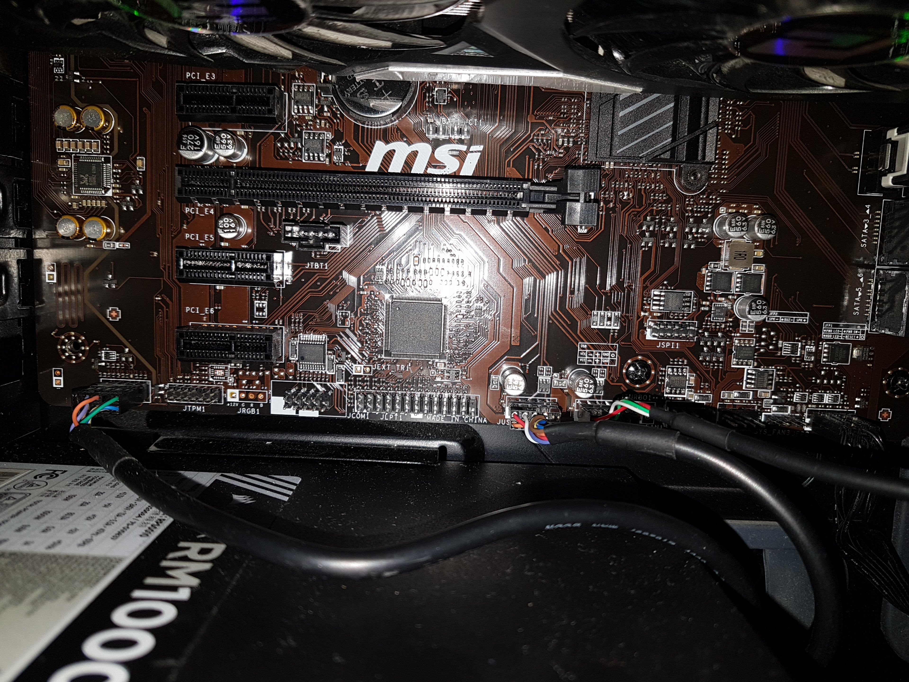

Ok. Hatte früher die h115i und die nutzt extra strom per sata....
Das sieht ja erstmal soweit ok aus.
Würde jetzt mal die USB-Port durchprobieren. Möglicherweise liegts daran.

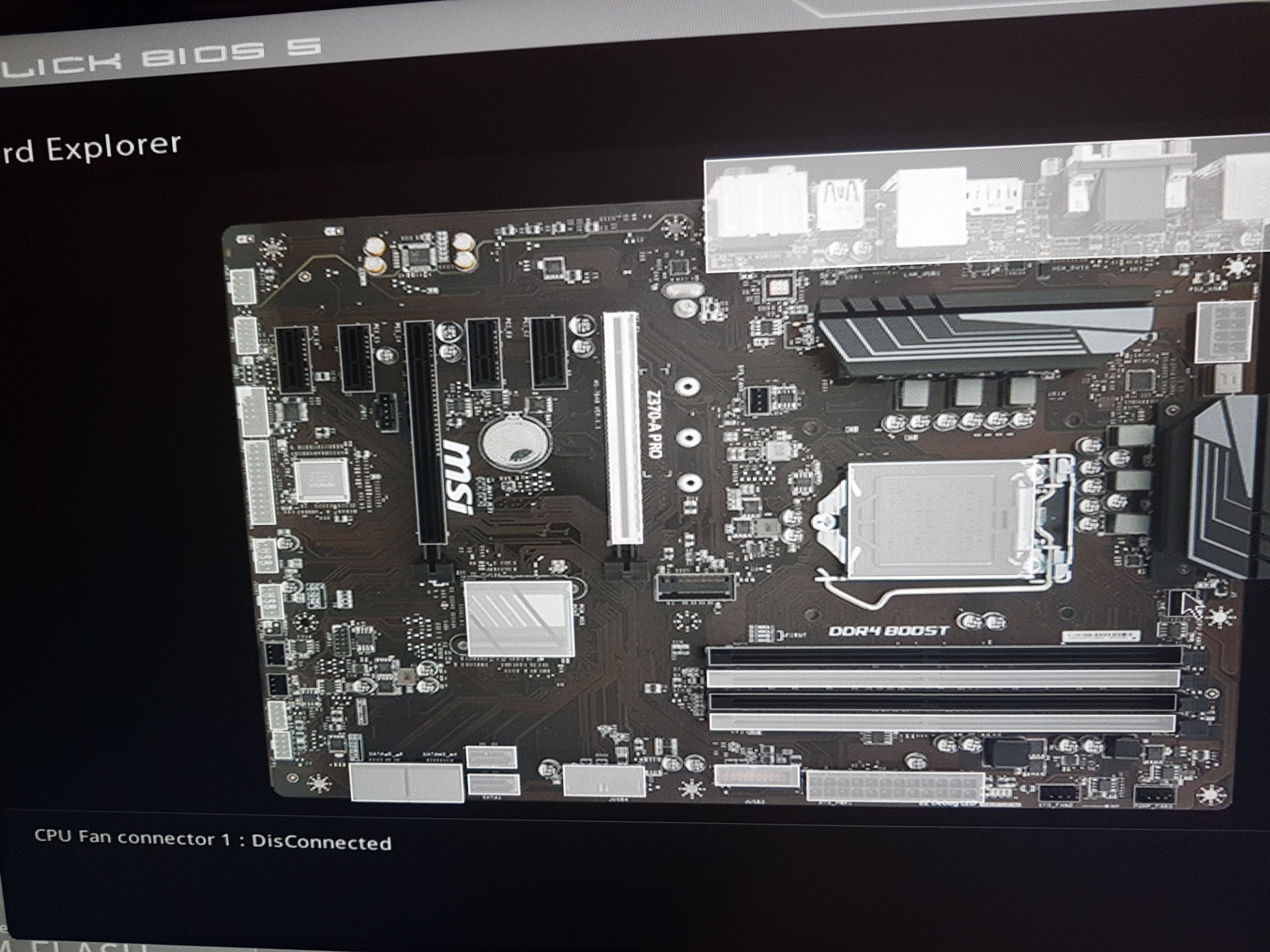

Wir waren im Bios unterwegs und da kann man sich das Mainboard anzeigen lassen und alles was drauf steckt.
Bei CPU Fan steht diskonnected. Geht er nicht? Wie connecten wir das? Oder weil die WaKü nicht erkannt wird?
Auf den JUSB ports genau das gleiche.

Was passiert wenn man JUSB1 auf JUSB2 umstellt, schon mal probiert?

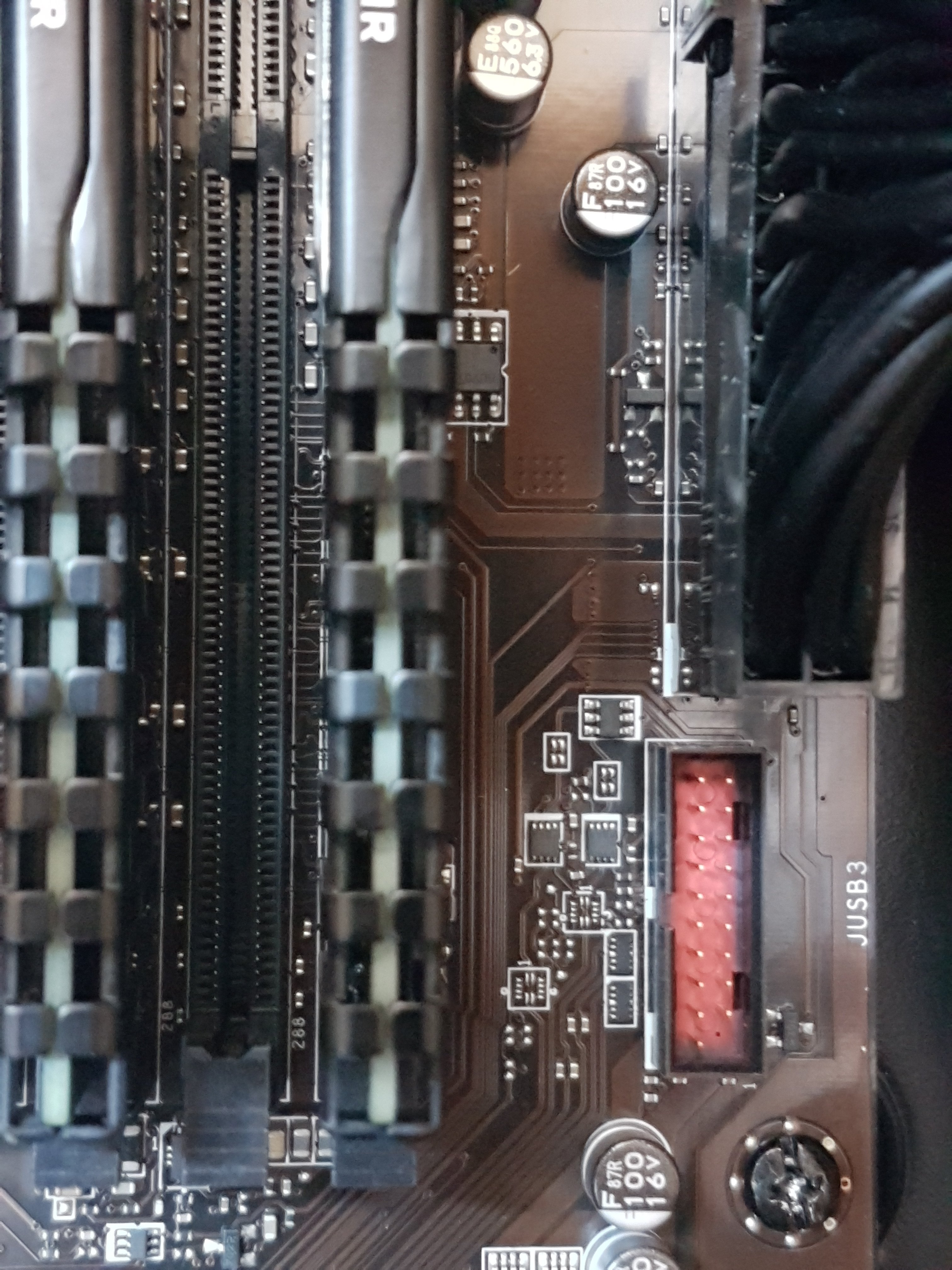

JUSB getauscht auch nix. Hab noch JUSB 3 gefunden sieht aber anders aus.

JUSB3 ist ein USB 3.0 Header.
