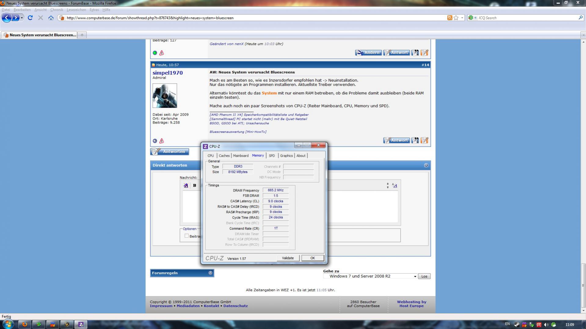

Mache auch noch ein paar Screenshots von CPU-Z (Reiter Mainboard, CPU, Memory und SPD).

screens im anhang

wie sieht es denn mit den cpu-z screens aus, ist da alles ok bei memory?
