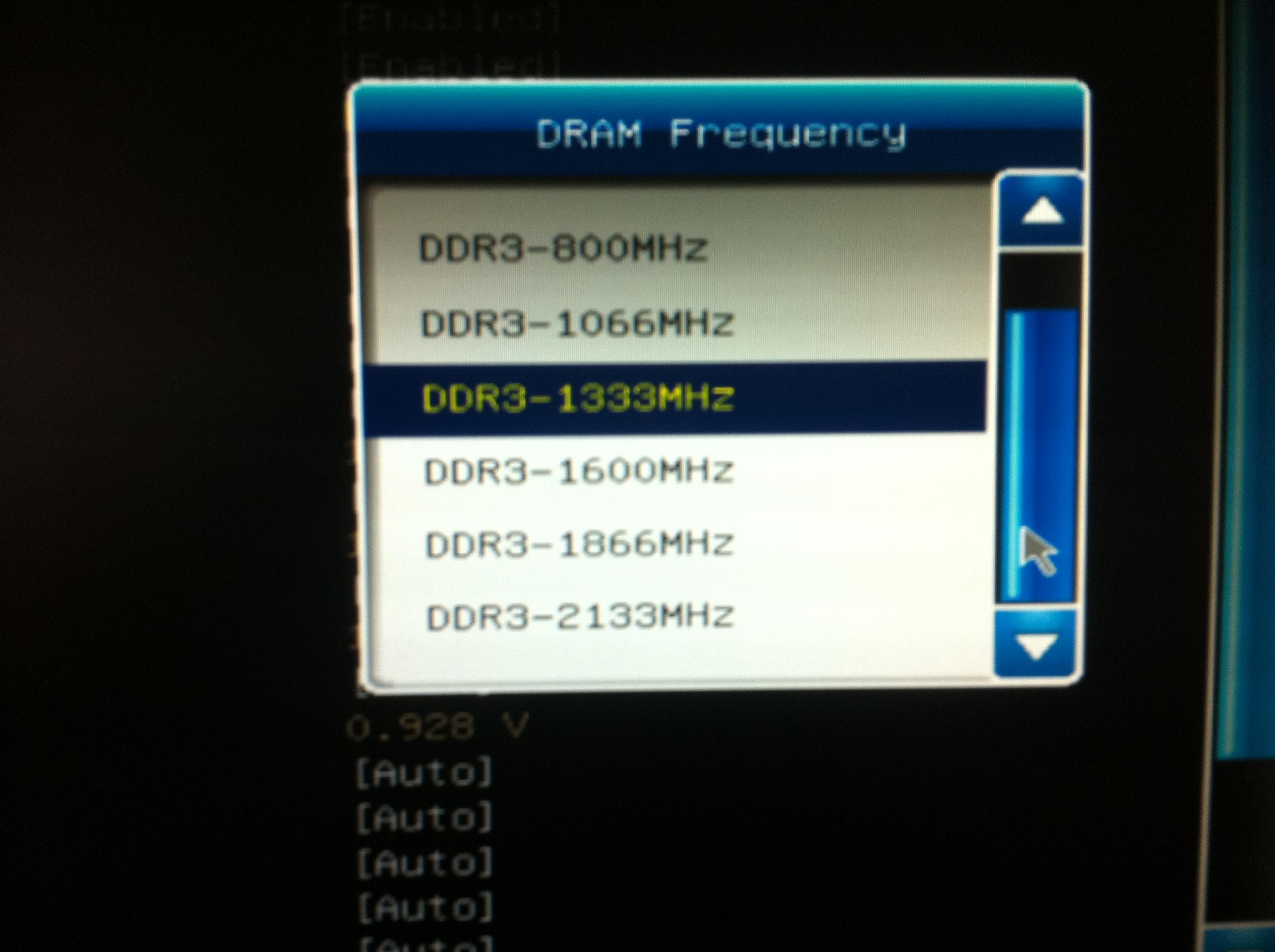

hi nenX, danke für die screens. ich muß mich wiederholen. stell mal die timings des speichers auf 592MHz runter und schau was das bringt. mit 666 MHz gibts immer wieder probleme.
ps bei ddr3 ist die terminierung auf dem ram-modul immer ein möglicher problempunkt. wenn bord und ram hier nicht wirklich gut zusammenpassen kommts zu reflektionen und in der folge zu bitflips. je höher die signalfrequenz, desto größer die auswirkungen.
da der performanceunterschied beim gesamtsystem in der größenordnung von 1% liegt lohnt hier das hohe timing eh nicht. ich fahre immer noch 518MHz und freu mich über ein superstabiles system, wenn ich mehr leistung brauch übertakte ich die cpu, und der speicher hat dann auch noch genug reserve, um nicht ins schwitzen zu kommen.
hi danke, habe aber wie gesagt wenig ahnung von pcs.
kannst du mir bitte sagen was ich genau einstellen muss und soll damit ich auf 592mhz komme? welche timings? welchen teiler? CR 1T oder 2T hab den jetzt mal auf 2t gesetzt statt 1t ka was das bringt.
ich habe hier ein paar screens von den einstellungen, ich weiss nicht was ich veraendern soll, ist mein erstes msi board hatte vorher asus da war das uebersichtlicher. :S
immer schritt fuer schritt sagen ^^

danke, ich versuche 2t jetzt wie verstelle ich bei meinem bios die frequenz screens sind ueber dir.
