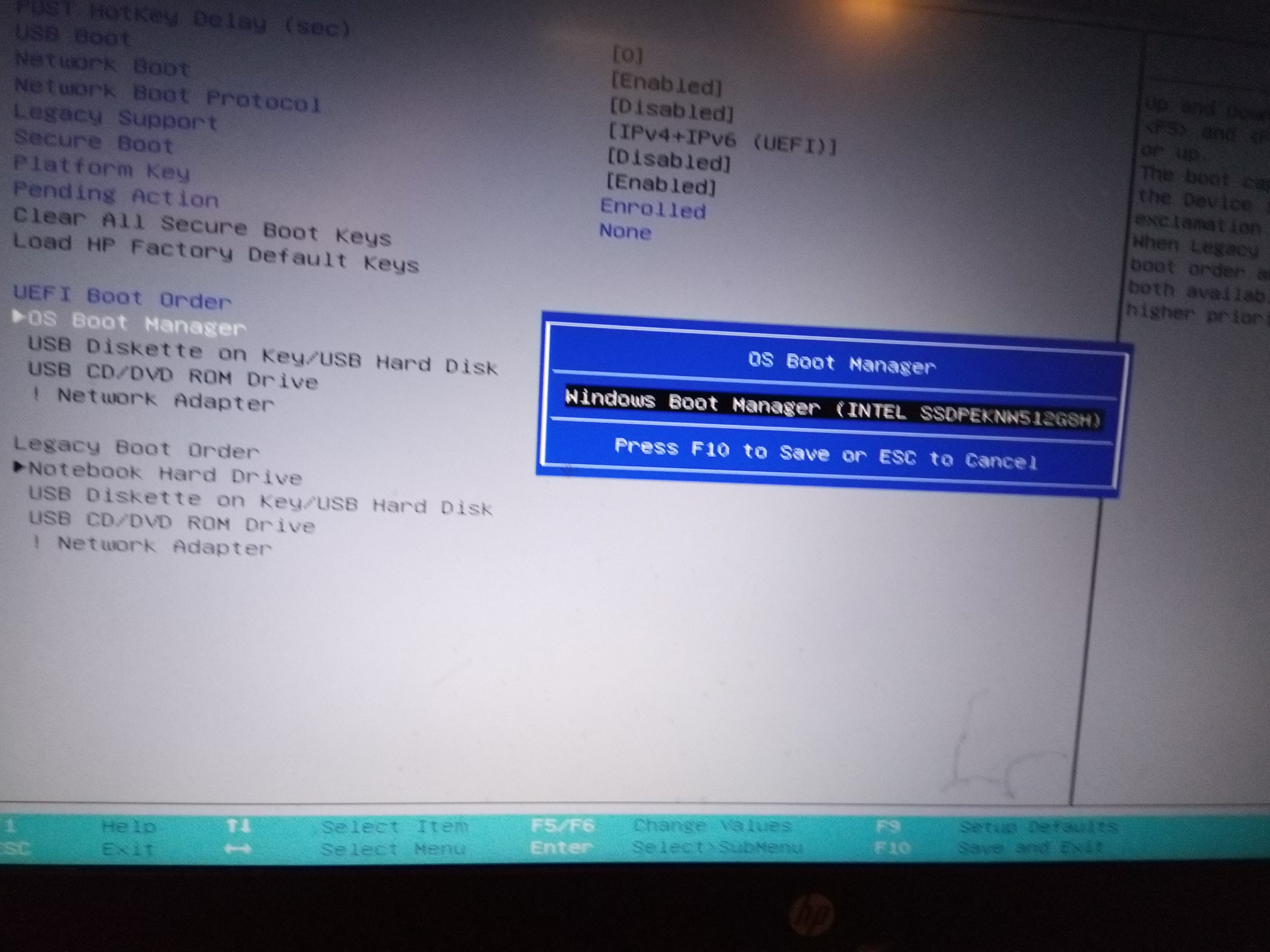

Hast du im BIOS alles für Uefi eingestellt?
CSM ausgestellt?
Secureboot an, dann weiß man, dass alles richtig für Uefi eingestellt ist.
Hast du dann im Setup noch mal alles gelöscht auf der SSD ( alle Partitionen löschen, nicht selbst formatieren) und Windows einfach mit Weiter in den ganzen nicht zugewiesenen Platz installiert?
USB Stick mit dem Media Creation Tool erstellt?
Bei Boot im BIOS die SSD mit Windows Bootmanager an 1. Stelle?
USB-Stick booten mit F9 tippen beim Starten bei HP (Boot from, efi File ist da bei mir der USB-Stick.

@Playlife :
Pass bitte bei der Installation peinlich genau darauf auf, dass Du nicht die Partition löschst, auf der die Daten sind, die Du behalten willst!!

Playlife schrieb:
zu keinem Zeitpunkt in das Installationsmenüs des Sticks
F9 tippen beim Starten.
Uefi Boot auswählen, wie in meinen Screen zu sehen.
Nicht Legacy Boot
Andere Einstellungen kannst du da auch sehen. Legacy aus. usw.

Sind da auf der Windows SSD noch andere Partitionen mit Dateien, die du brauchst?
Die musst du ja voher sichern mit Linux Live.
Im Setup löscht man alle Partitionen auf der Windows SSD.
