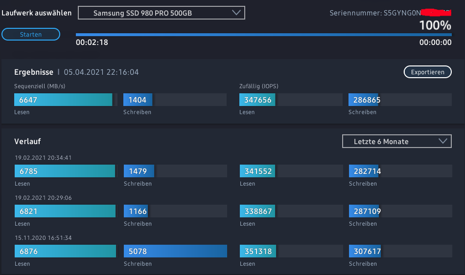

Full Powermode hat bei mir nichts gebracht:
