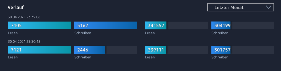

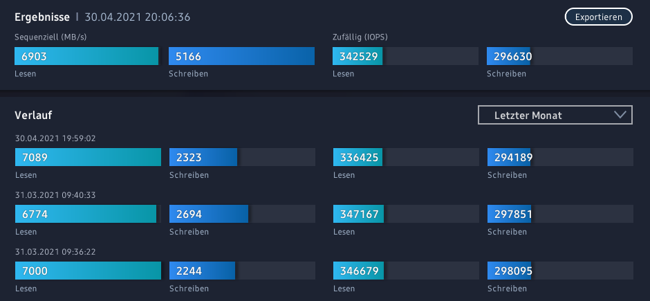

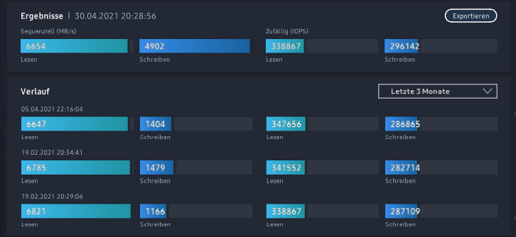

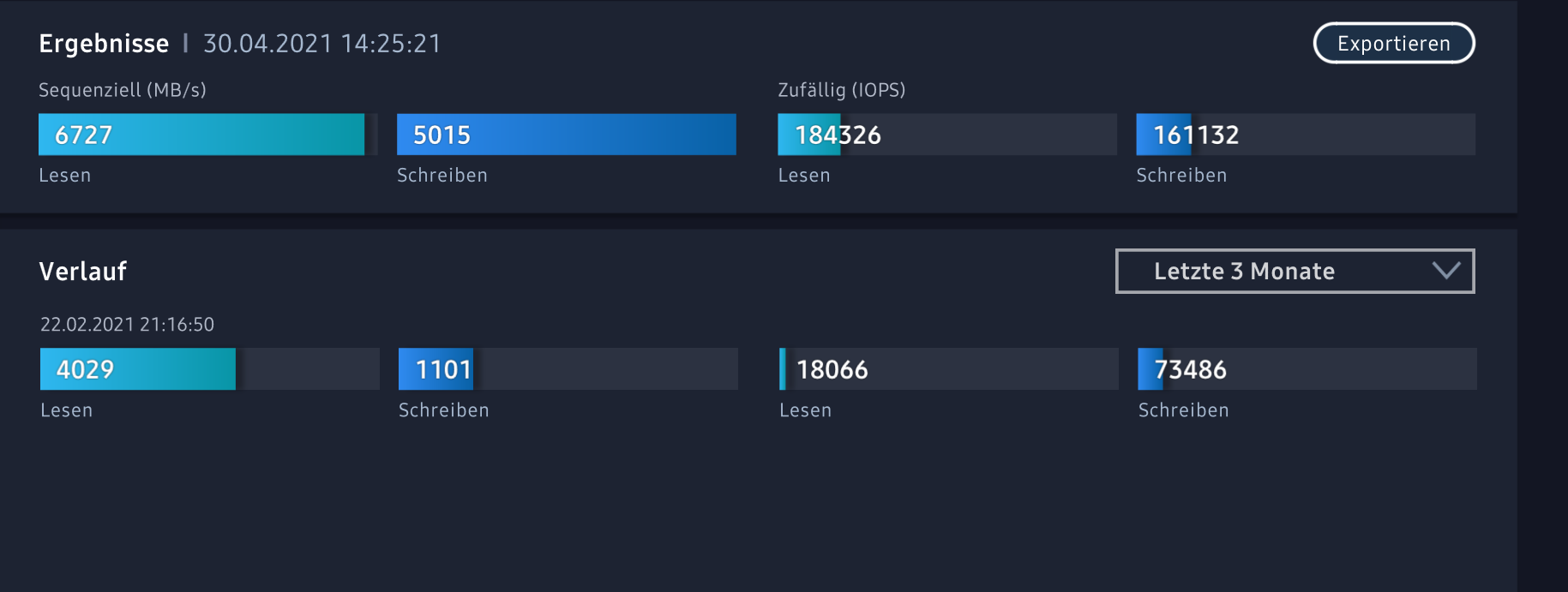

Artikel-Update: Aus der ComputerBase-Community stammt der Hinweis, dass Samsung inzwischen das angekündigte Firmware-Update für die Samsung 980 Pro über das SSD-Tool Samsung Magician (Download-Link unter der Meldung) verteilt. Laut Screenshot trägt die neue Firmware die Kennung 3B2QGXA7.
Im Kommentar-Thread zu dieser News wird von mehreren Nutzern berichtet, dass sich das Firmware-Update zumindest unmittelbar nach Aktualisierung als wirksam erweist und die versprochenen Schreibraten wieder erreicht werden. Ob eine dauerhafte Lösung des Problems damit gefunden wurde, gilt es abzuwarten.

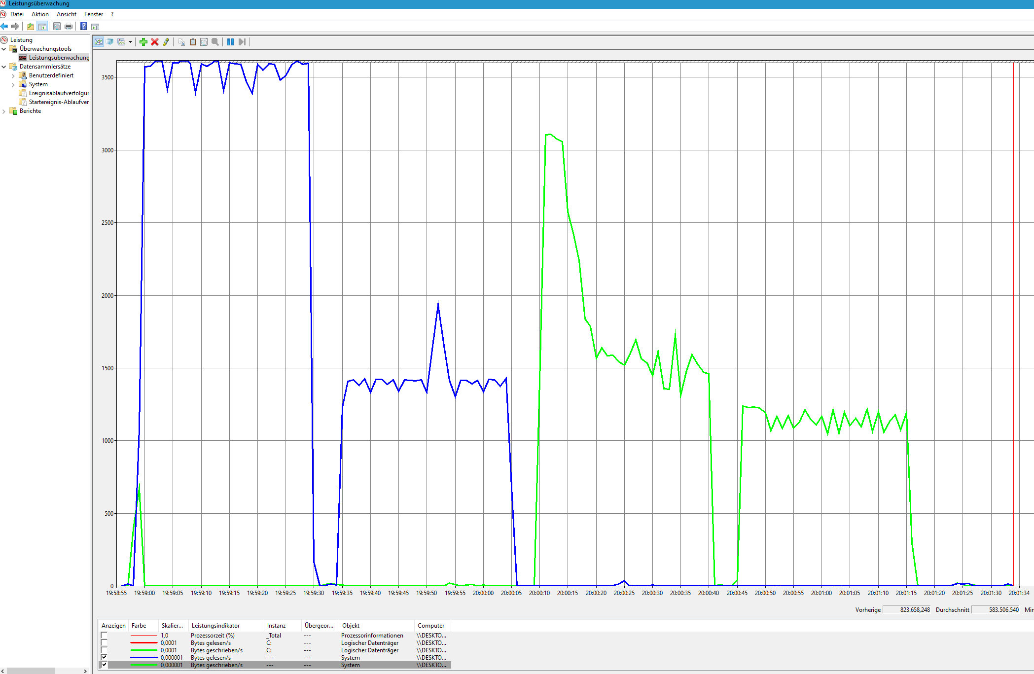

@jodd2021
Warum nicht? Wenn ich mir die ganzen Screenshots ansehe. So wirklich aussagekräftige Test gab es da bisher ja nicht.
Werte von über 1GB/s bei Magician lassen ja darauf schließen dass beim 500GB Modell sehr wohl auch der SLC Cache genutzt wurde, nur halt sehr wenig davon. Er beträgt da ja ohnehin nur 4GB. Ausserhalb des SLC schafft das 500GB Modell ja scheinbar nicht mal die 1GB/s.
Und auch beim 1TB Modell lassen Werte über 2GB darauf schließen.
Das Magician Ergebnis allein sagt da halt leider nicht viel aus. Da hab ich zb auch nur 1600-1700MB/s, beim dritten Test immerhin 2000, obwohl eben der feste SLC Cache genutzt wird.
Das sieht man eben aber erst zb mit hilfe des Taskmanager oder der Leistungsüberwachung von Windows. Oder eben man testet zb mit HD Tune Pro File Benchmark.
Hier hab ich zb während des letzten Magician Tests die Leistungsüberwachung mitlaufen lassen. Da sieht man ja auch erst den Peak bis über 3GB/s
EDIT: Problem ist halt eben dass der Dynamische nicht mehr weiter genutzt wird, obwohl noch Platz frei wäre.
