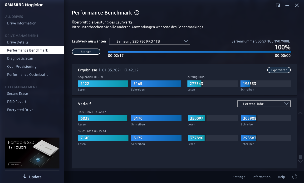

Gut das das Update verfügbar ist, allerdings hatte ich keine Probleme selbst aktuell sind es noch über 5200MB/s beim Schreiben, werde das Update aber mal installieren...
UP: Einmal vor dem Update einmal danach...

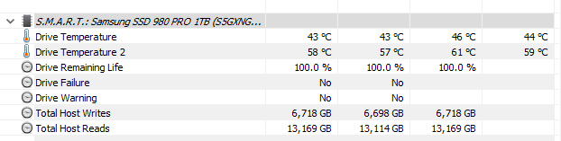

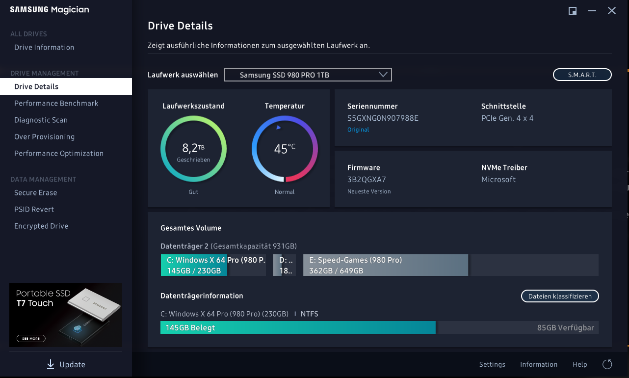

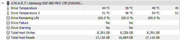

gekühlt wird sie vom Aqua Computer kryoM.2 micro

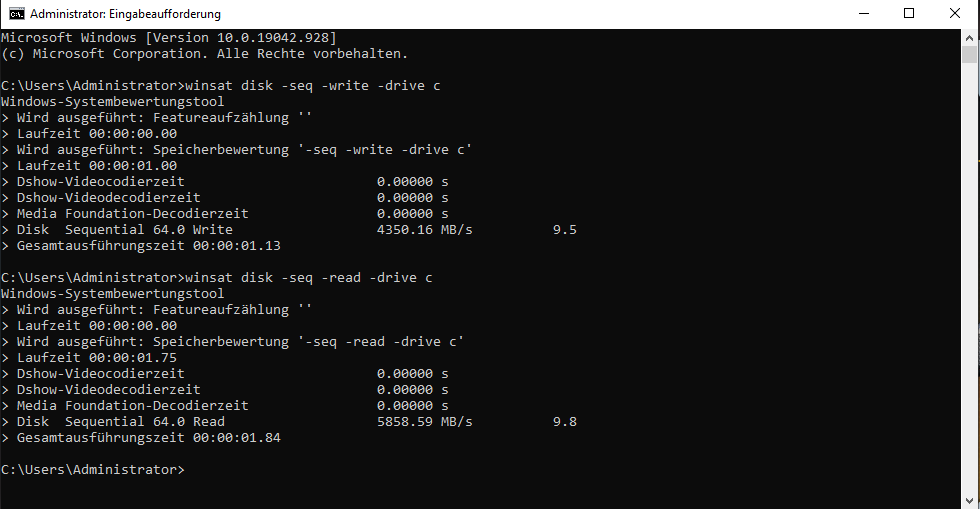

vorher mit dem M2-Passiv-Kühler vom Gigabyt B550 Aorus Pro kam sie auf (hatte sie noch kein Firmware bzw. FPM)
@deo
