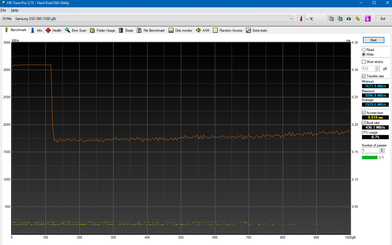

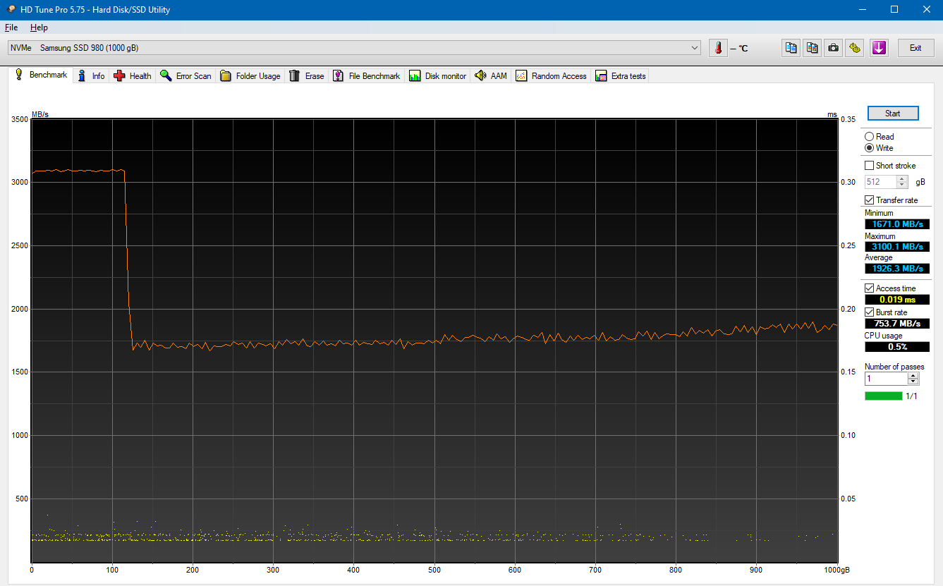

Falls jemand noch kein Update gemacht hat, wäre schön wenn er vielleicht mal mit dem in HD Tune Pro integrierten File Benchmark vorher/nacher test macht. Vielleicht mit ca. 120GB Testfile damit man sieht wie viel Cache genutzt wird.
https://www.hdtune.com/download.html

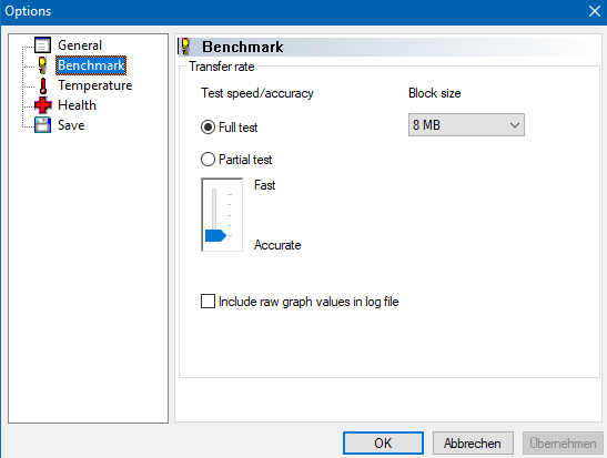

Meine Einstellungen:
Mit PCIe3.0 und Firmware 2B2Q:
Mit der neuen 3B2Q hat sich nichts geändert, außer höhere Burst Rate und weniger CPU-Belastung:
P.S.: abseits von HD Tune Pro habe ich aber da und hier kleine Verbesserungen in den Benchmarks. Vor allem bei 4K und hohen Queues und Threads merkt man was!

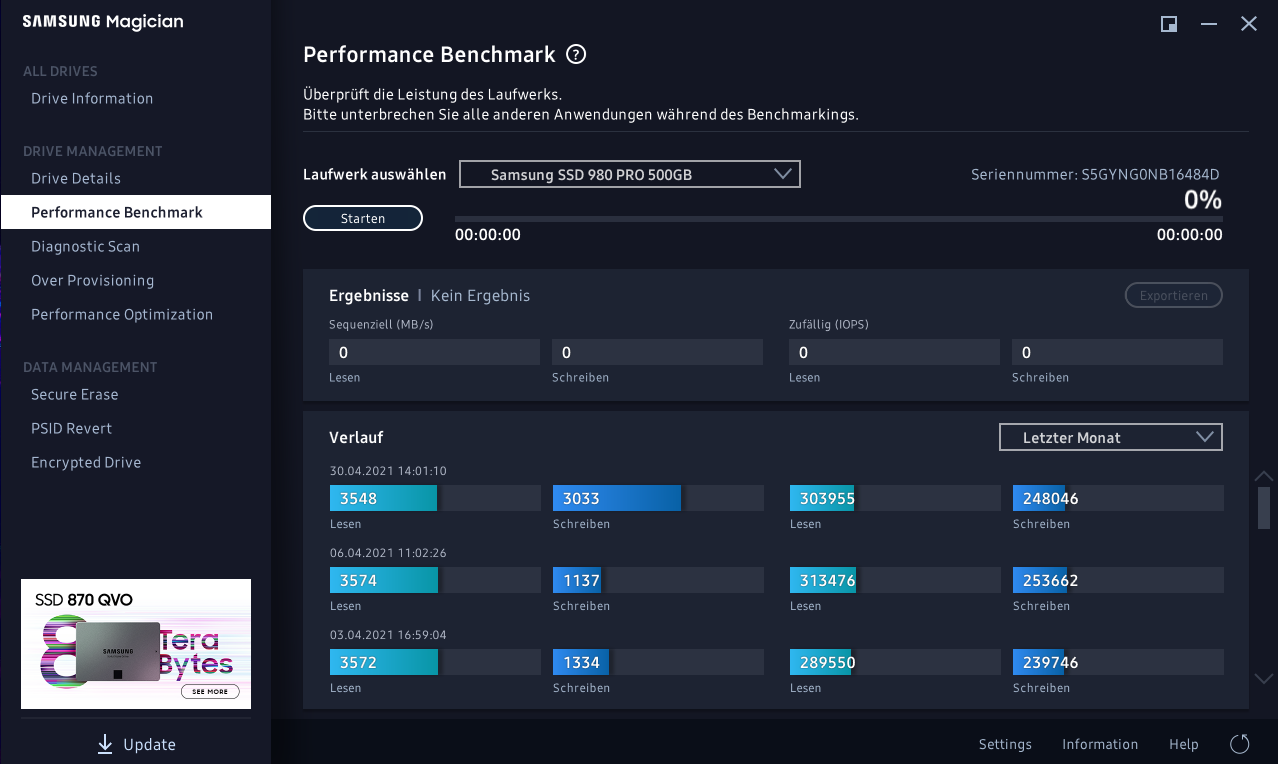

Meine Ergebnisse nach dem Update auf meiner 500 GB SSD
Wie man sehen kann, sind bei mir die Schreibraten unter PCI-E gestiegen.
Aber nicht beim maximum.
Ergebnis wurde durch Crystal Disk MArk bestätigt.

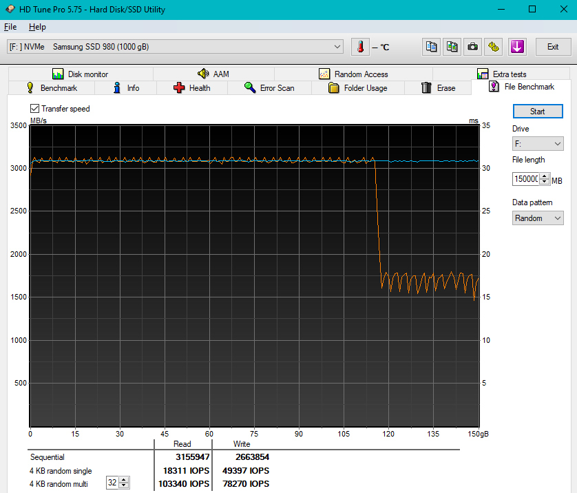

Ich meinte da eher den Tab "File Benchmark", aber danke.
Der normale Benchmark ist ein Low Level Benchmark, und dafür darf keine Partition vorhanden sein, da die Daten ja sonst überschrieben werden würden.
Der File Benchmark lässt sich auch auf vorhandenen Partitionen ausführen und ist daher sicherer bzw einfacher. Ausserdem kann man da auch von den Einstellungen her nix falsch machen.

Mit der alten Firmware habe ich File Bench mit 150GB laufen lassen, mit der neuen noch nicht, da gedacht habe, dass da eh' keine Wunder passieren würden:

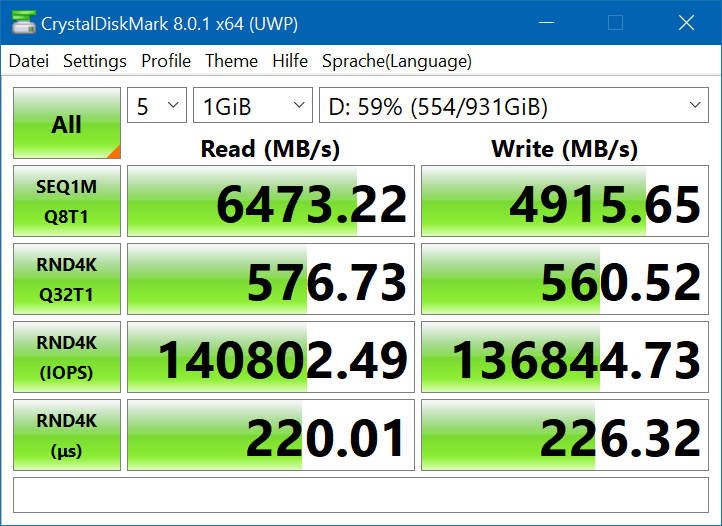

Nein, da 980Pro meine "Spiele-Platte" ist und da ich ab und zu was getestet habe, habe ich sie auf 860Evo 1GB gespiegelt, Laufwerksbuchstaben vertauscht und dann paar Tests gemacht, manchmal partitioniert und anders formatiert - also wohl deswegen nie in den Problem-Bereich gekommen.

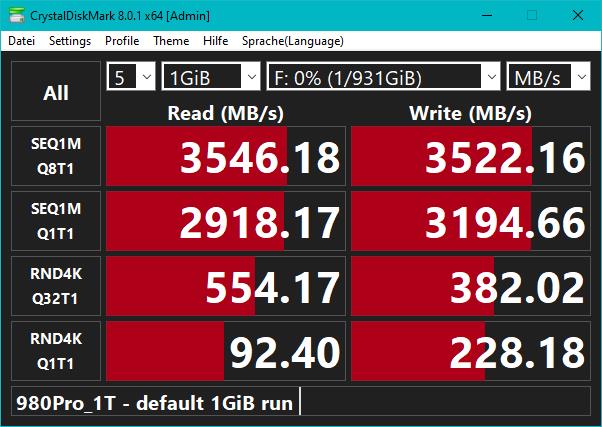

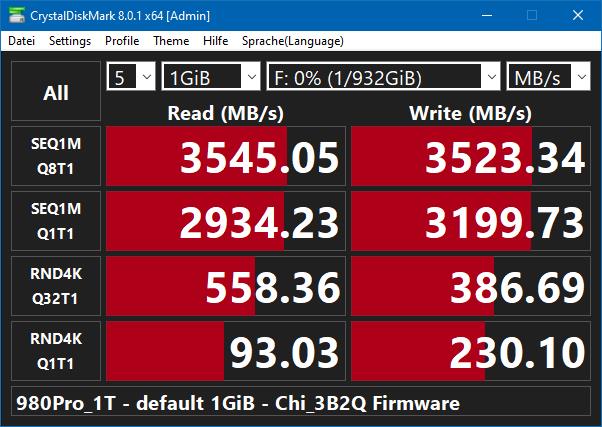

Alt:
Neu
Alle Werte leicht besser, aber die Unterschiede sieht man eher mit NVMe-Setting bei Q32T16

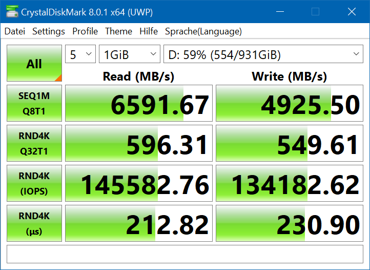

Hab mir mal ein before and after screenshot gemacht, ist bei mir aber nicht das boot Laufwerk sondern sind nur Games drauf.
Vor dem Firmwareupdate:
Nach dem Firmwareupdate:
MSI X570 Pro Carbon mit mit aktuellsten AMD Chipsatz Treibern + Windows 10 Default NVME Treiber.
