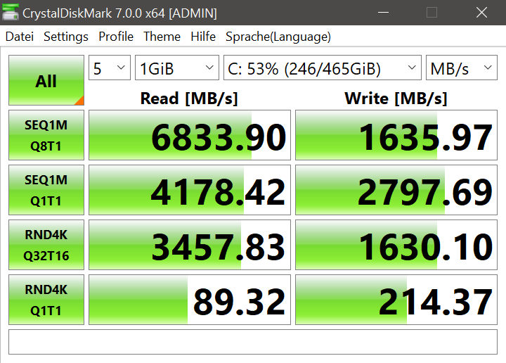

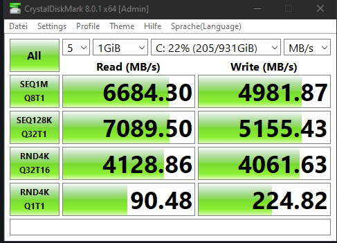

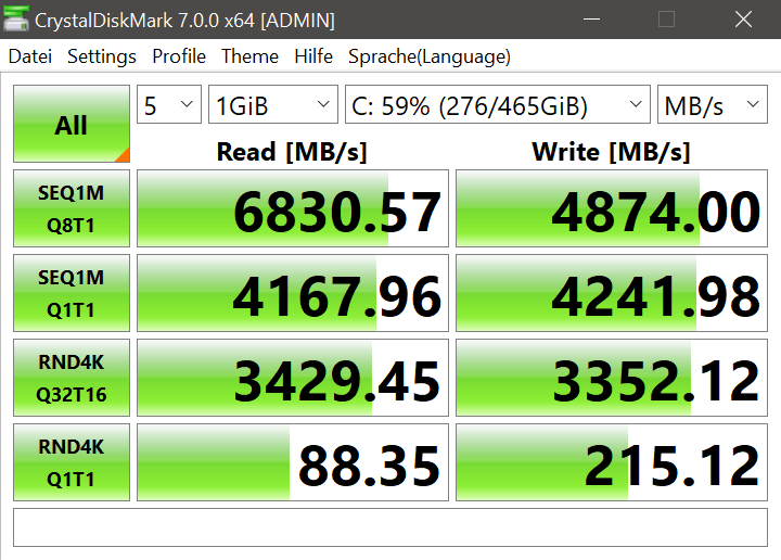

Vor und nach dem Firmware-Update.
Mal sehen, ob das auch dauerhaft so bleibt.

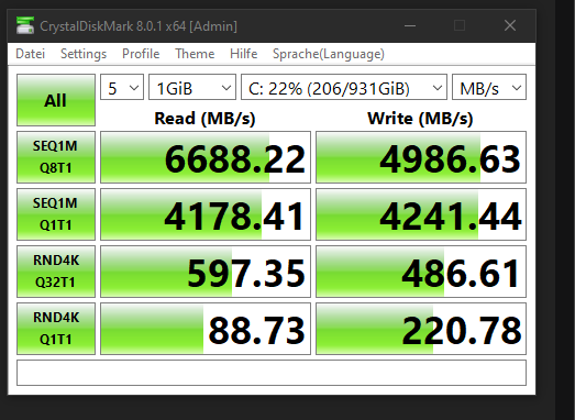

@Nudeltopf
Da stimmt irgendetwas anderes auch nicht. Das sind keine typischen Werte bei den hier behandelten Problem.

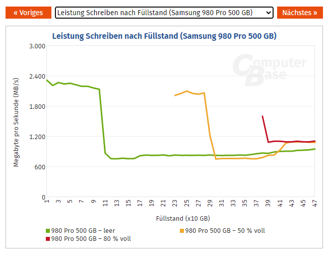

Aber der Dynamische SLC Cache richtet sich ja nach der freien Kapazität, und wenn nur noch 50% oder 20% frei sind, dann ist auch der Danamische SLC Cache kleiner. Daher wird man natürlich irgendwann bei Magician trotzdem schlechtere Werte angezeigt bekommen.
Sieht man hier ja auch schön bei der 500GB Test zb
Bei Magician was ja 30 Sekunden testet wären das theoretisch bei 5GB/s ca. 150GB die geschrieben werden. Daher würden die Daten sowieso nicht in den SLC Cache passen.

@Nudeltopf
mh kein plan RND4K ist mega low ... kein plan warum
VelleX schrieb:
@Nudeltopf
Wie voll ist denn deine SSD? Magician testet wohl normal eh 30 Sekunden lang pro test, also würde das bei vollen 5GB/s bedeuten ganze 150GB. So groß ist der Dynamische SLC Cache sowieso nicht. Daher wundert es mich eh dass bei vielen da trotzdem die volle Geschwindigkeit angezeigt wird.
Aber je voller die SSD ist desto kleiner ja der Dynamische Cache.
22% von 1TB
Edelgamer schrieb:
War ja doch ne gute Entscheidung die Western Digital SN850 geholt zu haben.😆
Vermutlich nicht. Bzw. nur in dem Fall, dass Du genug Platz und Möglichkeiten hast die SN850 gut zu kühlen, ansonsten ist sie auch nicht ganz problemfrei. Nach allen Updates ist die 980Pro 1TB doch ganz gut geworden.
Alles im grünen Bereich in Deinem Durchlauf. Übrigens: Du sollst auch schon unter "Settings" -> "NVMe SSD" einstellen. Und 4KQ1T1 ist nur paar MBs niedriger als bei mir - wenn da Betriebssystem im Hintergrund drauf läuft ist das normal.

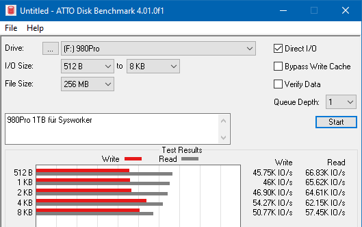

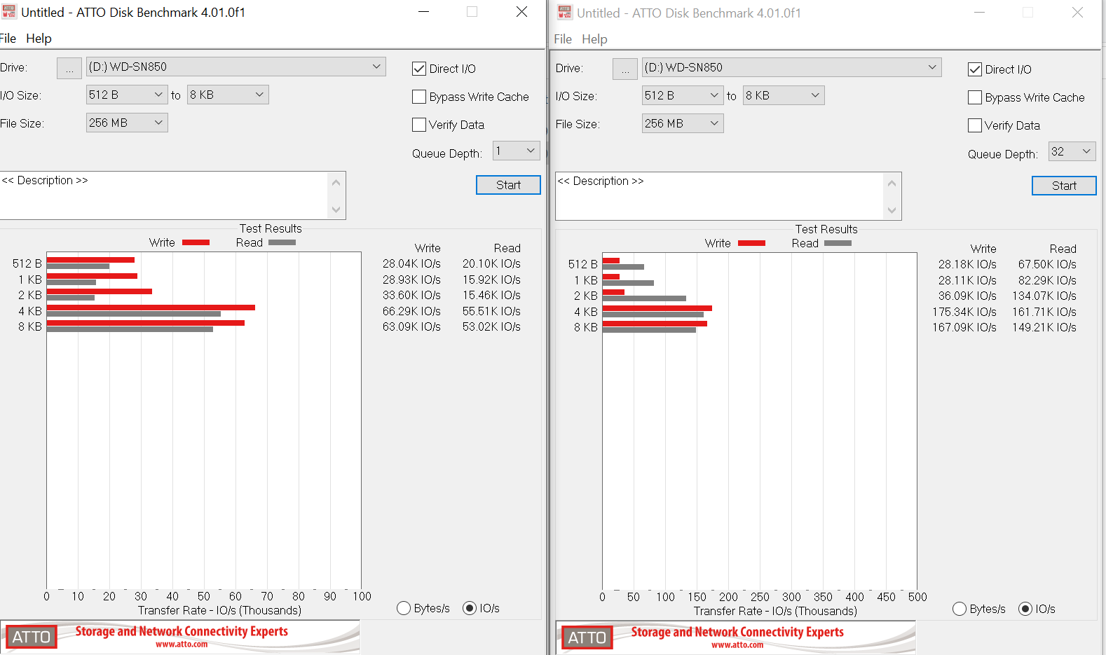

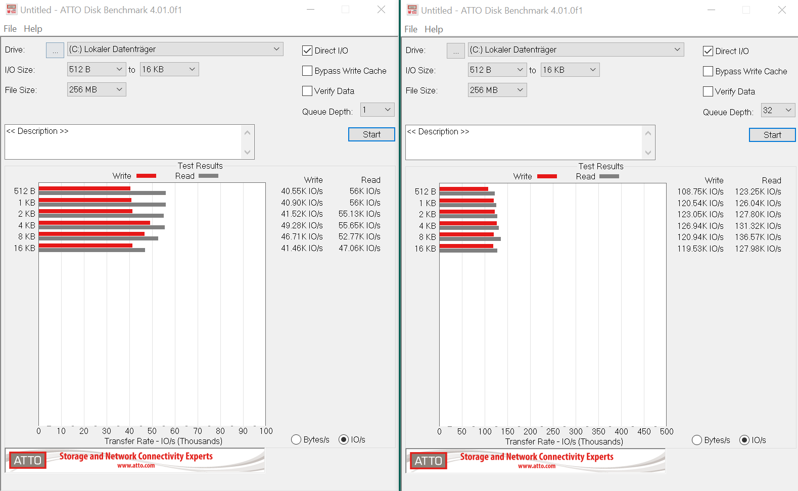

Es gab ja einige Berichte dass die Firmware noch mehr geändert hat als nur den Fehler zu beheben. Das kann ich nicht nachvollziehen. Im Crystal Disk Mark ist jetzt wieder alles wie "vorher". Auch im ATTO konnte ich keine Veränderung feststellen. Interessant finde ich die wesentlich bessern IO Werte bei kleinen Blockgrößen gegenüber der WD SN 850. Ab 4k ist dann die WD SN 850 schneller
WD SN 850 Black 2TB
Samsung 980 Pro 500G
@Sysworker Hmm...hast Du beim Formatieren evtl. eine andere NTFS-Cluster-Größe ausgewählt, als Standard?
Reaktionen: Sysworker
hmmm guter Gedanke, passt aber nicht - beide Laufwerke haben 4k Clustersize
Das ist irgendeine Schwäche der WD. Selbst meine 6 Jahre alte Transcend 370s 1TB SATA ist bis 2k schreibend mehr als doppelt so schnell (65 kIO/s)
