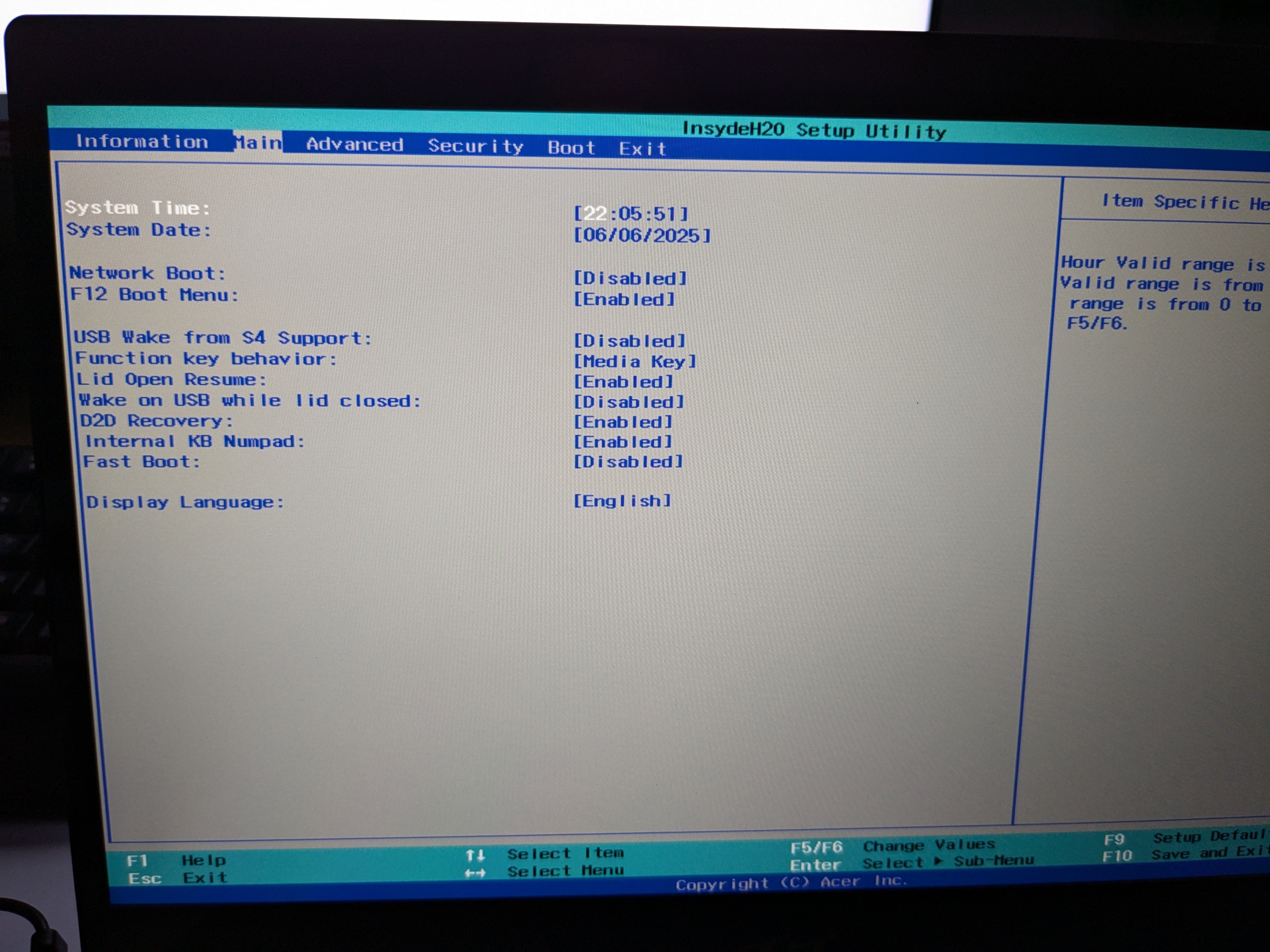

Hallo zusammen,

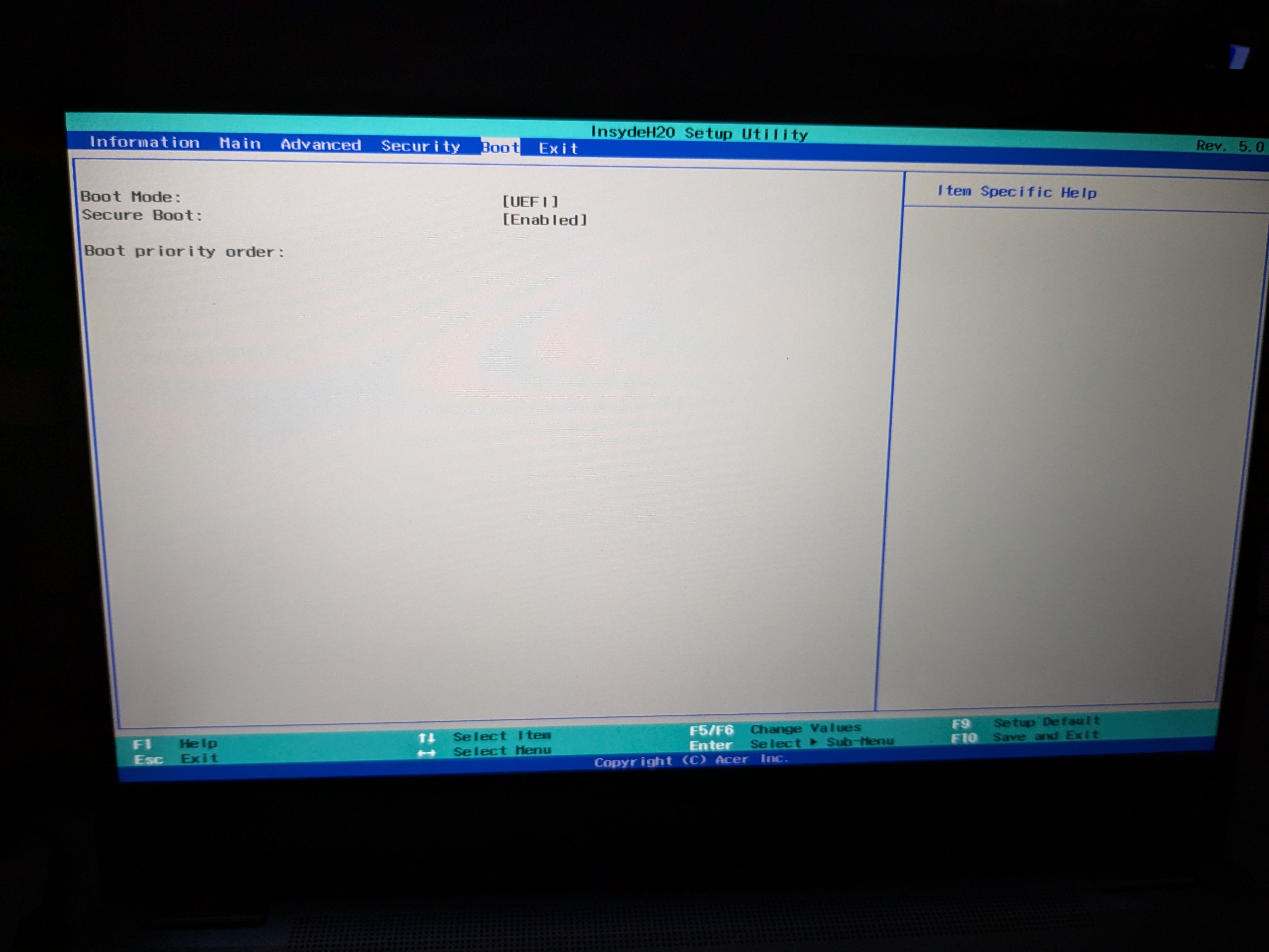

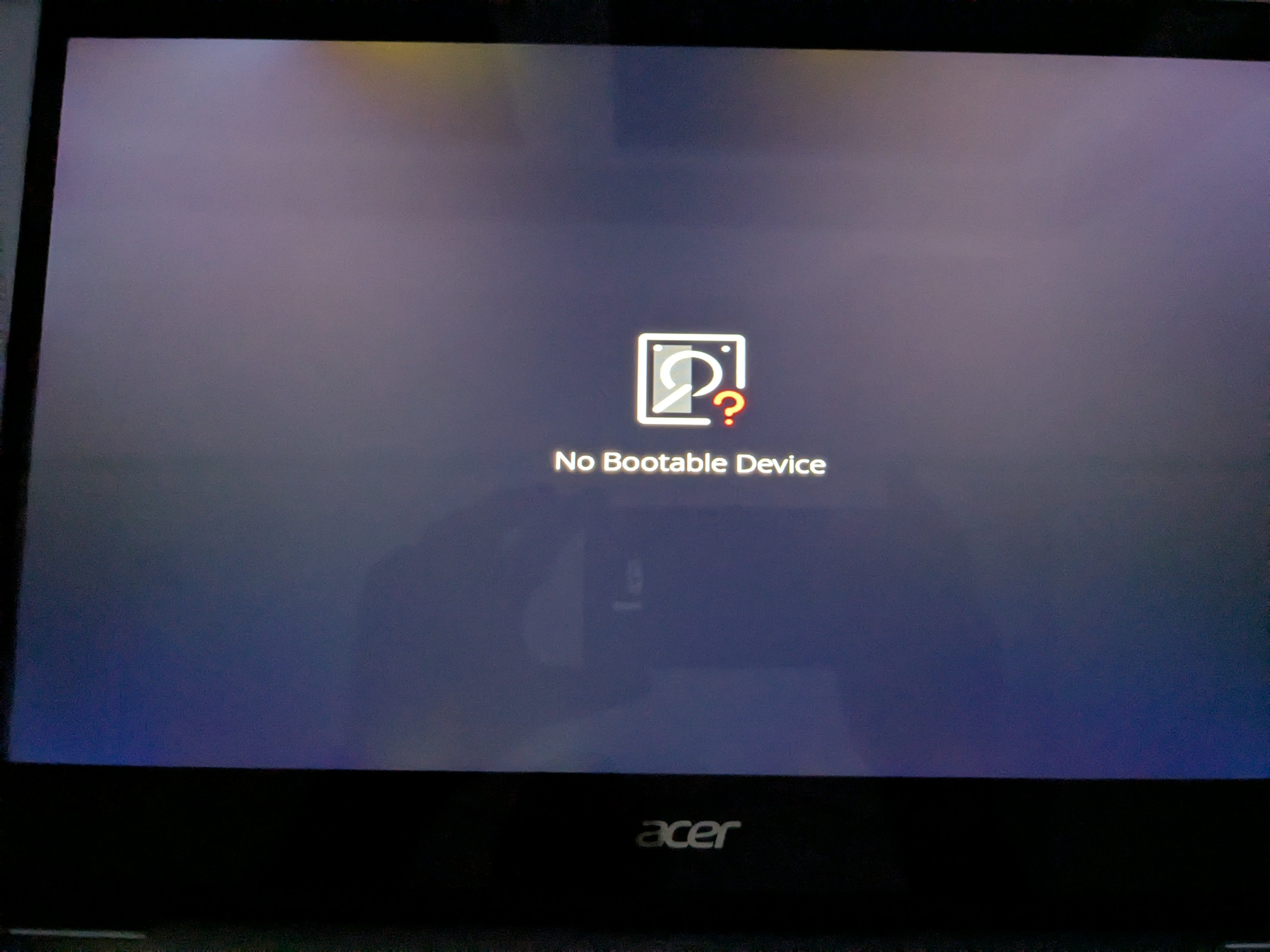

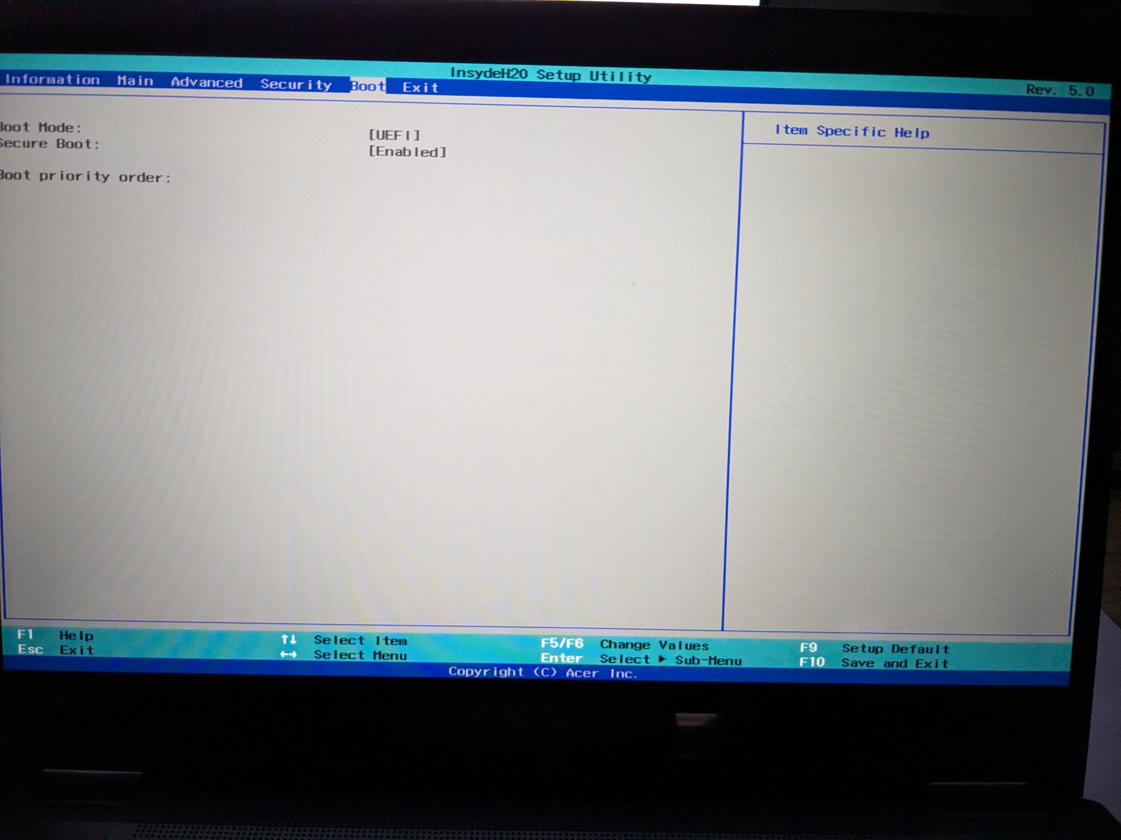

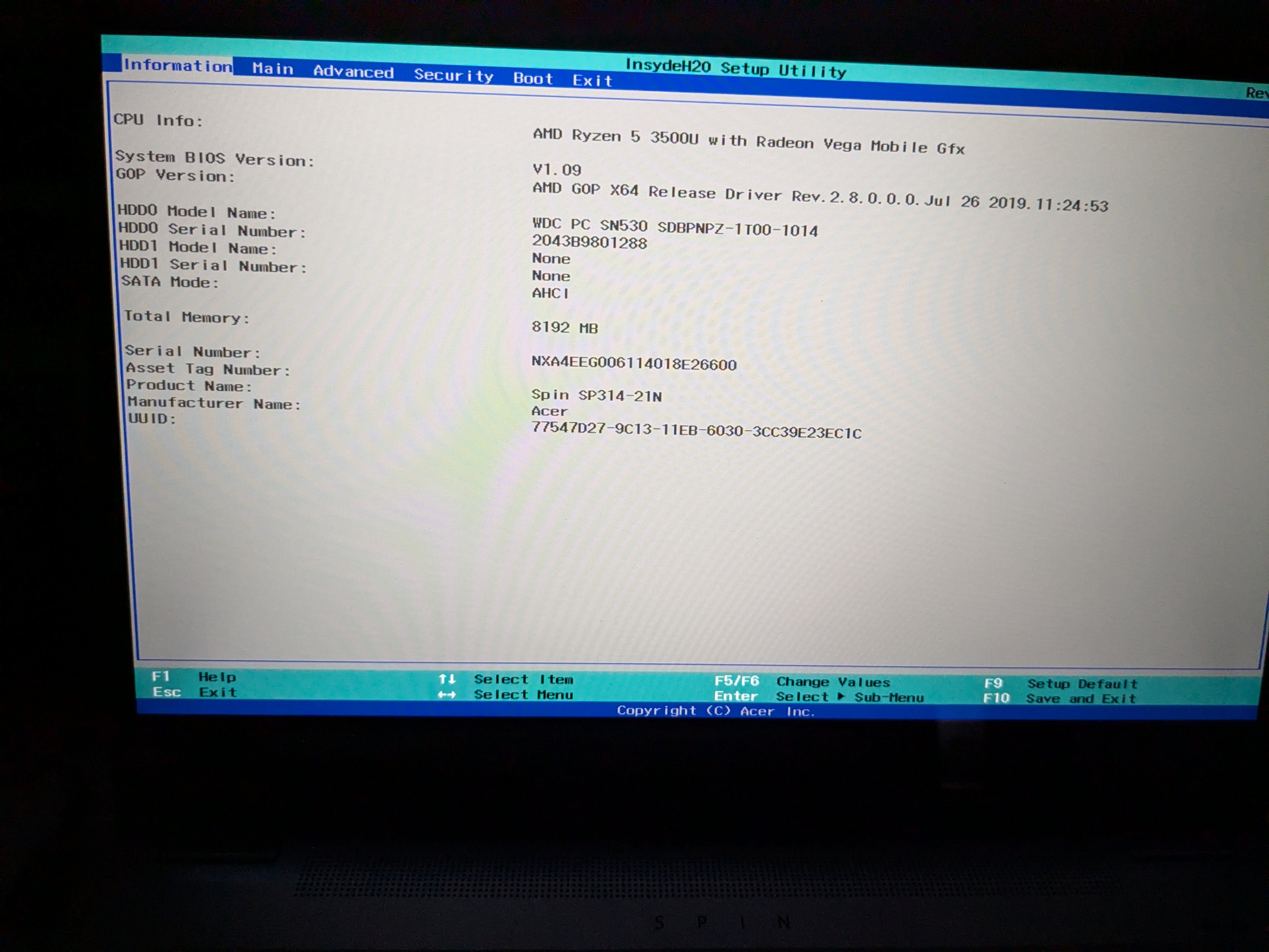

bei meinem Acer Spin 3 kommt folgende Meldung: No Bootable Device
Laut Beschreibung, müsste W11 drauf sein (siehe Bilder).
Ich hab das Notebook bisher nicht verwendet. Kann es sein, dass die interene SSD dadurch ne Macke hat?
Im Bios finde ich keine Einstellung zur Bootreihenfolge bzw. kann diese nicht verändern (siehe Bilder).
Habt ihr eine Idee?
Danke und Grüße

Vieleicht einfach defekt? Vom nichtbenutzen stirbt die SSD allerdings nicht.

Naja, SSD wird ja erkannt, eine WD SN530.
Scheint halt einfach kein Betriebssystem drauf zu sein, also boot stick mit gewünschtem OS erstellen und versuchen es zu installieren.

Was mich aber wundert dass im UEFI kein Datenträger zu sehen ist im vorletzten Screenshot, auch ein geschrubbter Datenträger muss hier zumindest zu sehen sein.

Ich kann die Bootreihenfolge auch mit angestecktem USB-Stick nicht ändern. Wie auf den Bildern im Eingangspost zu sehen ist, ist alles "grau". Hat jemand eine Idee?
Erstmal: Ist das ein Neugerät oder gebraucht? Also die Frage von weiter oben.
Aktiviere im Bios "F12 Boot Menu" dann rufst du beim Start mit F12 das Boot Menü auf und kannst die Boot Reihenfolge ändern... ist bei mir, Lenovo, auch so.
Reaktionen: Dito

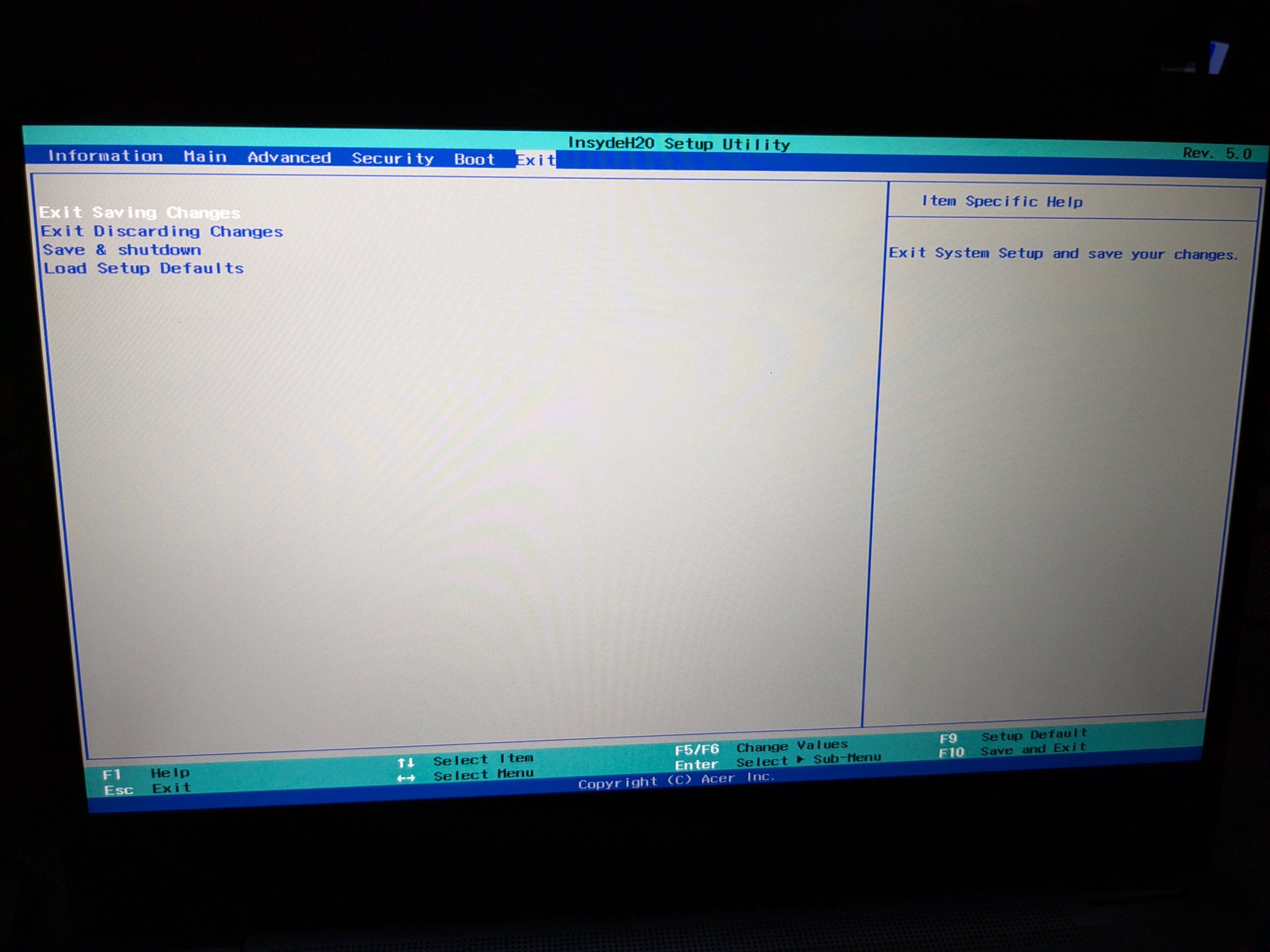

Mglw. wegen dem im zweiten Screenshot (2.jpg) aktivierten "Fastboot" - evtl. mal deaktivieren.
Und ansonsten vllt. auch mal (szs. als Work-around) dort im gleichen Menü die Funktion "F12 Boot Menu" auf Enabled setzen.​

Edit: F12 ist auf enabled. Die Optionen sind weiterhin grau.
Dito schrieb:
Was meinst du mit szs und work-araound?
Ich kenn' ja das BIOS von Deinem speziellen Gerät nicht, aber da sie alle in ähnlicher Systematik konzipiert sind, dachte ich eben an eine hilfsweise Möglichkeit via dem temporär aufrufbaren Bootmenü wenigstens mal auf die Anzeige von anderen Bootmedien zu testen.
Nun hatte aber ja @derkerl die gleiche Option beschrieben, so dass die immer mehr an Wahrscheinlichkeit genau zutrifft und damit als "Work-around" abnimmt.​

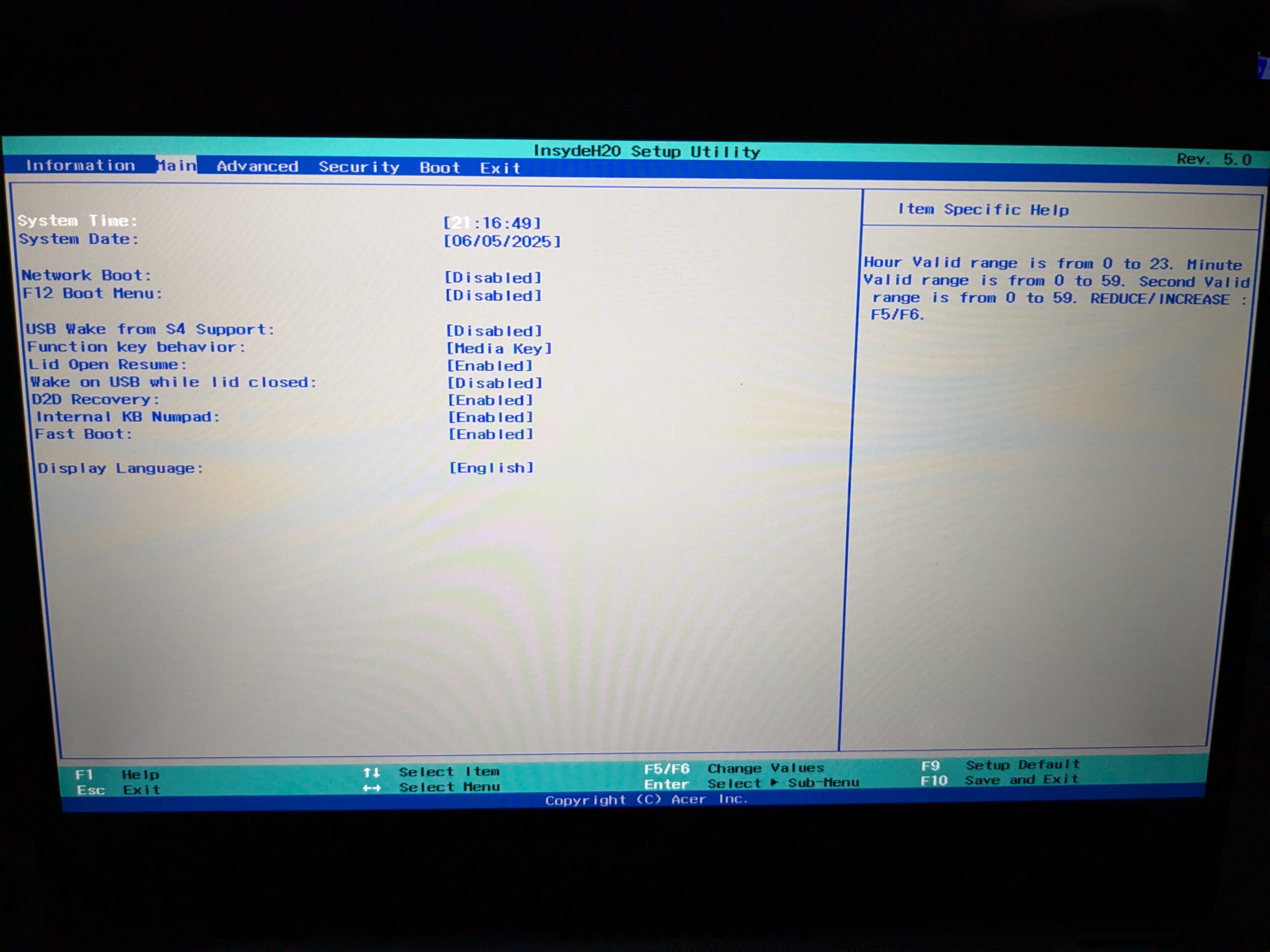

Hiermal das Bild 2 mit update und Bild 5 mit Bootreihenfolge.
Edit: Bisher hatte ich das auch so gemacht. Warum jedoch das ausgegraut ist, verstehe ich nicht. Ob meine USB-Sticks erkannt werden, sehe ich auch nirgends.

Du mußt dann doch während des BIOS-Splashscreen mit der Anzeige der verschiedenen Optionen F12 drücken, damit dieses kleine Bootmenü-Overlay gezeigt wird.
Ist da denn auch nichts angezeigt?
