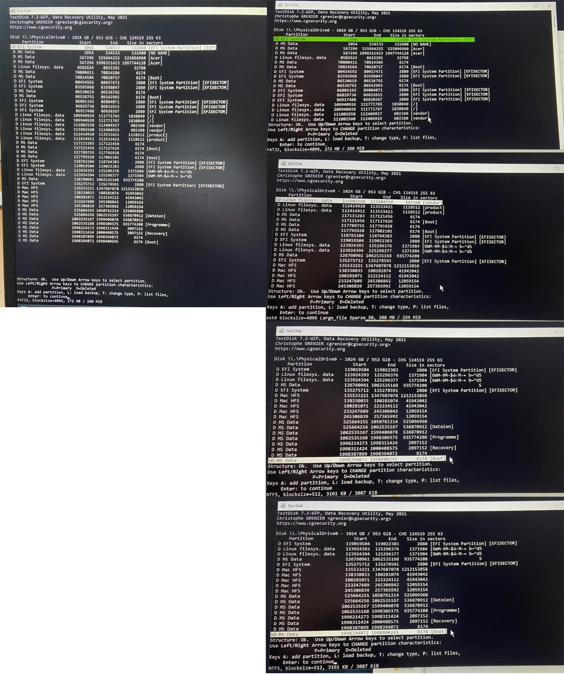

ich hab dieses Unterforum gewählt, weil ich grad nicht akut die Frage nach Datenrettung habe, sondern noch hoffe, daß mit Testdisk o anderen Tools die Kiste wieder hinzubekommen ist.
Kiste: Acer Nitro V15, wenige Monate alt, bis dato keine Probleme, Win 11
Gestern beim Anklicken eines Videocallbuttons Freeze des Systems, nach Reset kam die Meldung 'no bootable device'.
Mit Hirens Boot CD überprüft, ob Festplatte und Partition noch 'da', positiv.
Mit Testdisk und Deep Search Partitionen erkennbar, aber alle mit 'D' (Deleted) markiert.
Habe nun selbst angefangen, die Bootpartition als Primär auszuzeichnen und wollte danach schauen, bei welcher der zwei folgenden, mit gleichem Namen bezeichneten Partitionen die Ordnerstruktur kommt (also dann diese aktivieren), habe aber aus Versehen beim Zurückspringen die falsche Taste gedrückt und war wieder im Hauptmenü - also Deep Search-Ergebnisse weg.
Da die Suche ja einige Stunden dauert, wollte ich fragen, ob mir jemand mit meinem Testdisk-Logfile weiterhelfen könnte bei der Frage, was es zerschossen hat bzw. was genau über die GPT hinaus und was zur Wiederherstellung derselben am Besten genutzt werden kann...

ich hätte nochmals eine abschließende Frage: ich habe mich zu bcdedit etc. nochmal ein wenig eingelesen und Mittwoch und heute morgen sowohl das Logfile angesehen als auch meine 'Screenshots' (ich weiß, daß Fotos vom Bildschirm Steinzeit sind, ich mach es aber bei derartigen Fällen immer so, auch, um mit Abstand evtl. schnell nochmal draufzuschauen) vom ersten DeepSearch von Testdisk am Mittwoch als auch von dem von heute morgen.
Ich habe gleich zu Anfang bei testdisk ja ein 'bad GPT partition, invalid signature' zu lesen gehabt, ist ja quasi der MBR des UEFI-Zeitalters.
Nun wollte ich per Testdisk die Partitionen wieder reaktivieren, die Auflistung der Partitionen beginnt aber bei beiden DeepSearch bei 2048, was meines Erachtens nach nicht sein kann, ich kenne es nur so, daß es bei 0 beginnt und demnach die erste Bootpartition komplett weg ist.
Außerdem unterscheiden sich die zwei Ergebnisse ja ausreichend, obwohl ich nichts rumgepfuscht habe. Nach dem DeepSearch am Mittwoch ging ja zeitweise gar nichts mehr - ich habe dann mit dem Acer-Service gechattet und der hat mich nochmals zum HardReset (Büroklammer Unterseite für 30s) genötigt, woraufhin das Booten mit dem Stick wieder ging, aber eben der DeepSearch nun wieder etwas anders aussah.
Frage: Ist das Fehlen der Partition von '0' bis '2048' mit Sicherheit oder hoher Wahrscheinlichkeit gleichbedeutend mit dem Komplettwegfall der Bootpartition?
Ich würde nun langsam in Richtung Neuaufbau tendieren, hab ja ausnahmsweise ein Backup der Daten...
Wäre dankbar, wenn sich da für die Frage noch jemand erbarmen würde!!
