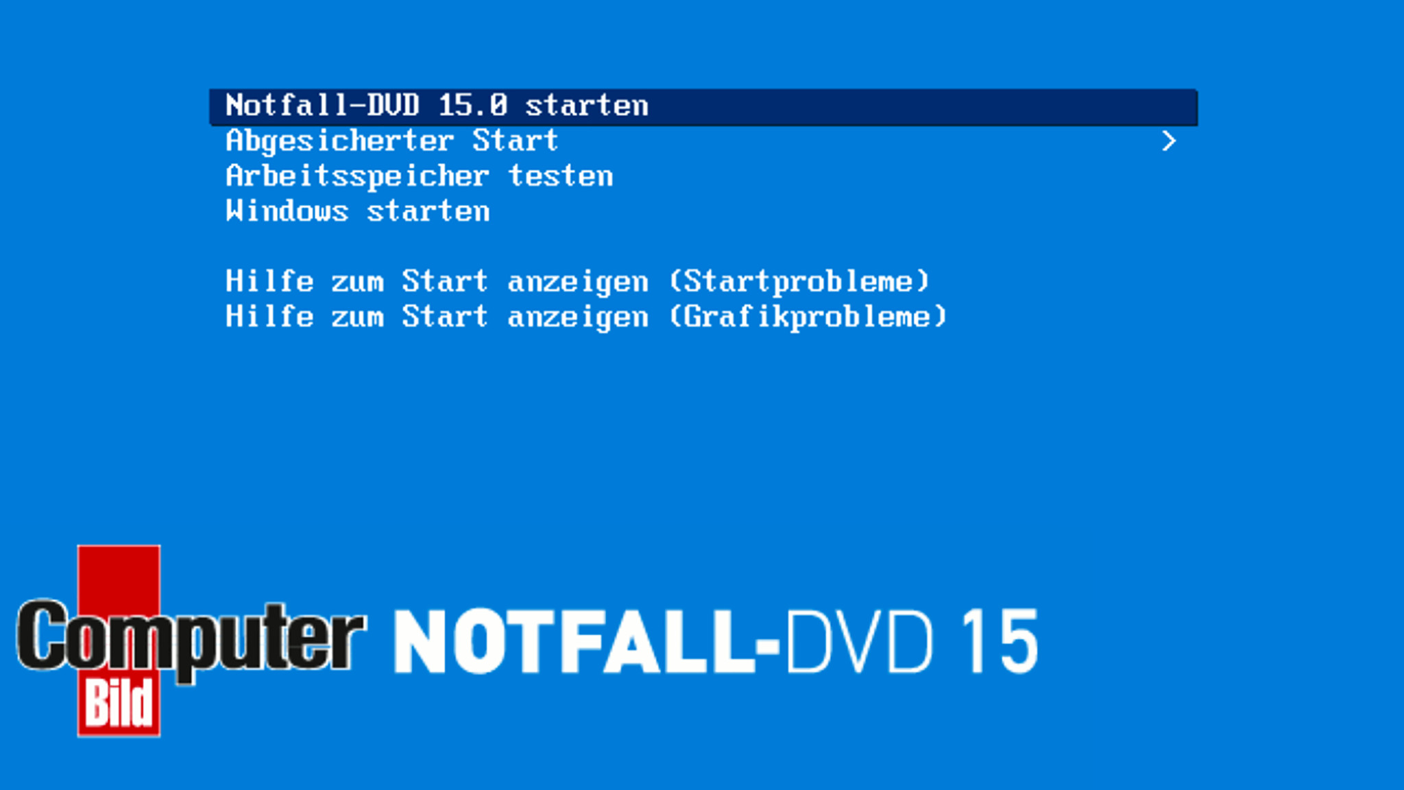

Nun zu meinem Problem: Ich habe mir das Notfall-Programm von Computerbild sowohl auf DVD als auch auf USB-Stick installiert. Mit beiden ist der Bootvorgang problemlos, aber ca. kurz vor der Hälfte bleibt der Ladebalken stehen, und da steht er auch noch nach Stunden. Auf dem anderen PC starten beide Medien problemlos! Alte originale Notfall-DVD´s komischerweise, und die Neuinstallation per USB-Stick lief ja auch einwandfrei. Ich stehe vor einem Rätsel….Habt ihr eine Idee?

Den RAM habe ich mit dem Notfall-Stick getestet, das funktionierte, im Gegensatz zum eigentlichen Notfallprogramm. Standardmässig wird das Programm in den RAM geladen, es geht aber auch ohne. Dazu noch diverse Modi abgesichert. Immer bleibt der Ladebalken bei knapp 50 % stehen.

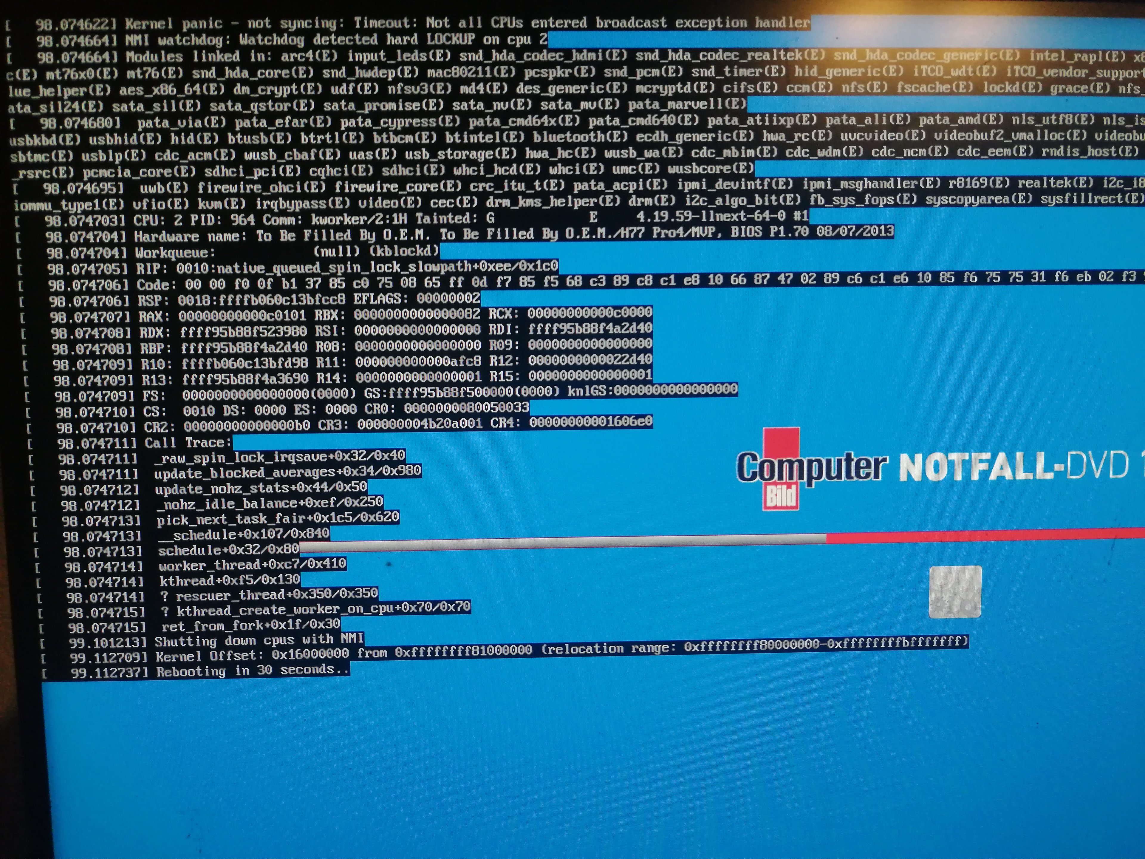

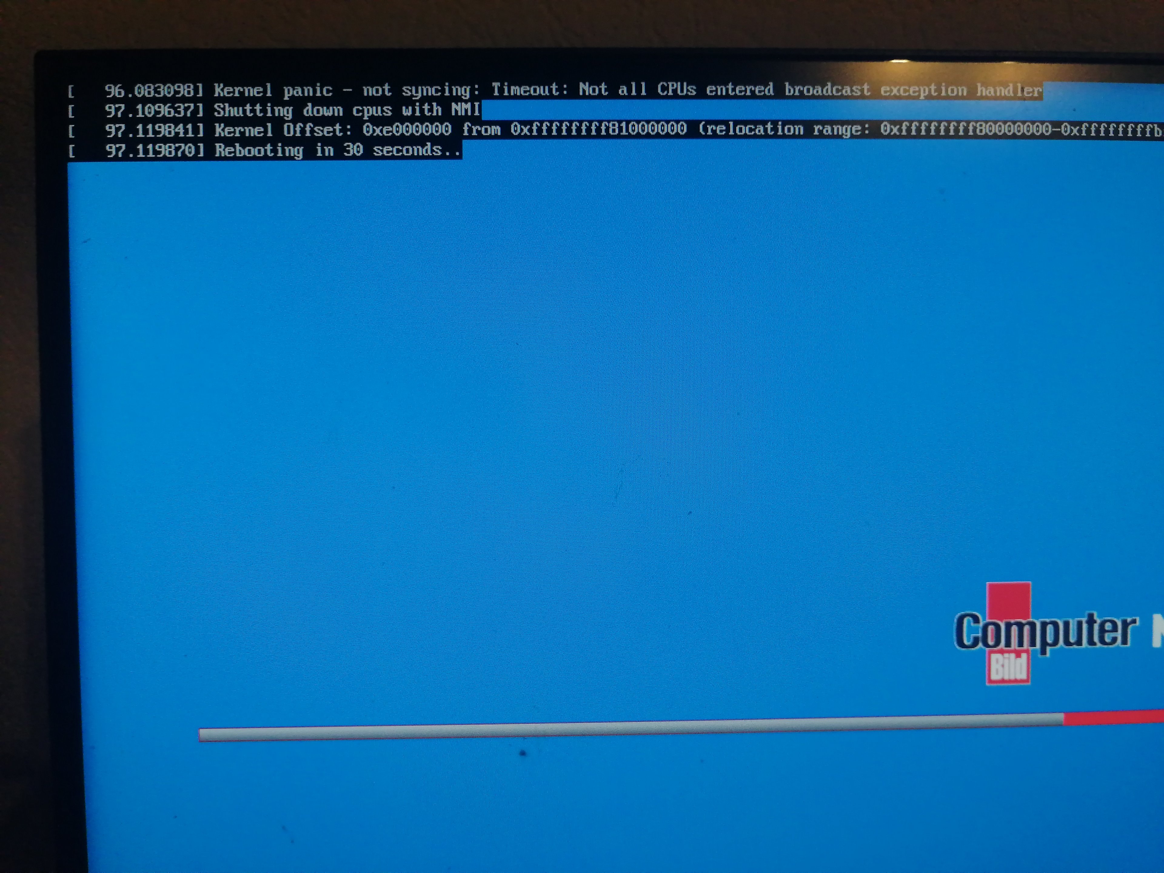

Die RAM-Aufrüstung auf 16 GB ist erfolgt, keine Änderung. Fehlermeldungen im Anhang. Meistens kommen diese aber gar nicht, der Ladebalken bleibt einfach stehen.
Ich habe Tante Googeline nach "Kernel Panic not syncing" gefragt, bin aber nicht fündig geworden.
Es wird wohl ein Rätsel bleiben.:(

Leider bin ich nicht wirklich weiter gekommen. Anscheinend blockt da Windows etwas in der CPU, Stichwort Kernisolierung. Nur warum hat der gleiche PC den Fehler nicht? Es wird mir ein Rätsel bleiben, na ja, es gibt schlimmeres.
