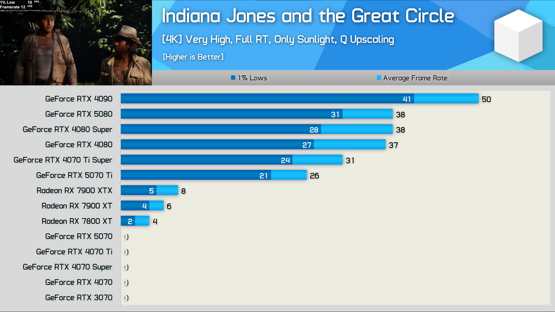

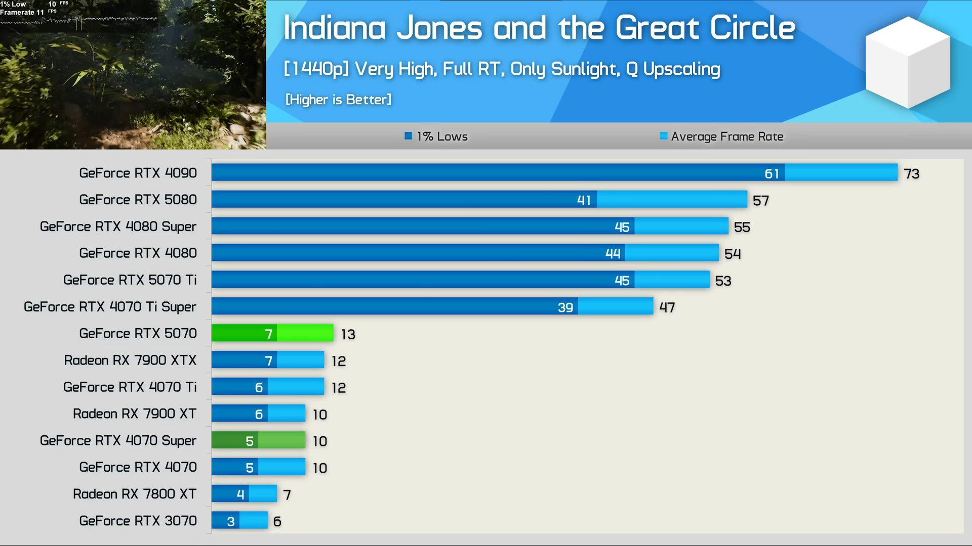

Aufmerksamen Lesern mag bereits aufgefallen sein, dass die Leistungsaufnahme der GeForce RTX 5070 beim Einschalten von Hardware-Raytracing durchweg und insbesondere sehr deutlich fällt. Offenbar ist es in diesen Fällen so, dass die GeForce RTX 5070 ihre Recheneinheiten nicht mehr voll auslasten kann. Mutmaßlich, weil die 12 GB Speicher zu einem Flaschenhals werden.
Wenn der Speicher ausgeht, limitiert die GPU selbständig die Leistung, damit es dem Spieler nicht so auffällt? Mit eingeschalteten MFG wird es wohl noch schlimmer.

Erstens sind die 3 gb Module erst später dieses Jahr verfügbar und zweitens bist du an meiner aussage vorbei. 12 gb gddr7 können nicht besser als 16 gb gddr6 performen. Wenn 12 überlaufen und 16 nicht, ist es egal ob 6er oder 7er.

Die Karte wurde als DLSS4 MFG-Karte beworben und da dieses Feature noch nicht im Test zu finden ist, lässt sich diese eine Stärke nicht einmal herausarbeiten.
Ansonsten wurde leider nur minimalste Produktpflege betrieben, wenn überhaupt. Schade, aber wer heute ein neues System baut und die 70er-Serie ins Auge fasst, wird entweder auf dem Gebrauchtmarkt eine 4070S suchen oder zu Blackwell greifen müssen.
Bin ich blind? Wo ist denn der MFG TEST? Angeblich ist sie doch schneller als die 4090 laut Nvidia
