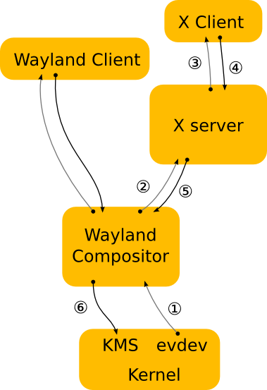

Es wird (sofern es bis dahin stabil läuft, (die dev systeme laufen wohl noch mit x11) ein eigener Compositor für Wayland der xwayland als separate Sandbox ausführt in der dann wiederum Steam und die Spiele gestartet werden.

Ja klar ist das ein extra layer. Ich habe verschiedene Sachen ausprobiert weil ich neugierig auf Wayland war habe ich sway Gnome-Wayland und plasma-wayland immer wieder ausprobiert und seit einiger Zeit nutze ich ausschließlich Gnome-Wayland.
Ich habe auch an meinem System verglichen welcher Desktop sich am besten zusammen mit Spielen verhält. Darunter waren dann die x11 Versionen und auch xfce zum Beispiel. Ich bin dann bei Gnome-Wayland hängengeblieben nach einer Eingewöhnung und obwohl da noch ein x11 Layer dazwischen ist und immer ähnlichen FPS habe ich damit das beste flüssigste Spielgefühl 😃.
