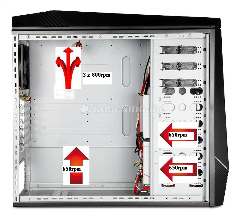

nicht wenn du mehr rauspustest, als reinziehst ^^
Somit entsteht ein Sog, der den Lüftstrom lenkt :D
Wie folgt:
6 mal gleicher 120mm Lüfter (wie bei mir)
2 vorne - rein , 1 seite - rein, 2 Deckel - raus , 1 oben / hinten ( bei CPU Kühler) - raus.
Wenn alle mit sag ich mal 700RPM laufen hast Du recht. Noch schlimmer wird es, wenn die Lüfter, die reinpusten 800RPM und die, die rauspusten nur zb 600RPM haben. (Hitzstau unter Umständen)
Bei mir laufen die 3 raus mit etwa 800rpm und die 3 rein mit etwa 650rpm. Saugt super ^^

Was wäre denn da beste an Luftstrom, wie es geht?
Will mir bald ein neues Gehäuse zulegen... Das hat dann erstmal nur 2 Lüfter...
vorne einen und hinten einen (vorne 8cm hinten 12cm)
Sollte ich vielleicht noch einen an der Seite gleich mitbestellen?
und besser noch einen 2ten hinten oder oben, immer schön raus.
Wie es optimal aussieht habe ich oben Tekken gepostet.
edit: 3 raus (2Deckel, 1Heck oben) mit etwa 800rpm und die 3 rein (2Front, 1Seitenteil) mit etwa 650rpm.
Da Hitze nunmal aufsteigt, wird diese durch den zusätzlich erzeugten Sog nicht gehindert oder verwirbelt und direkt abgefuhrt.
