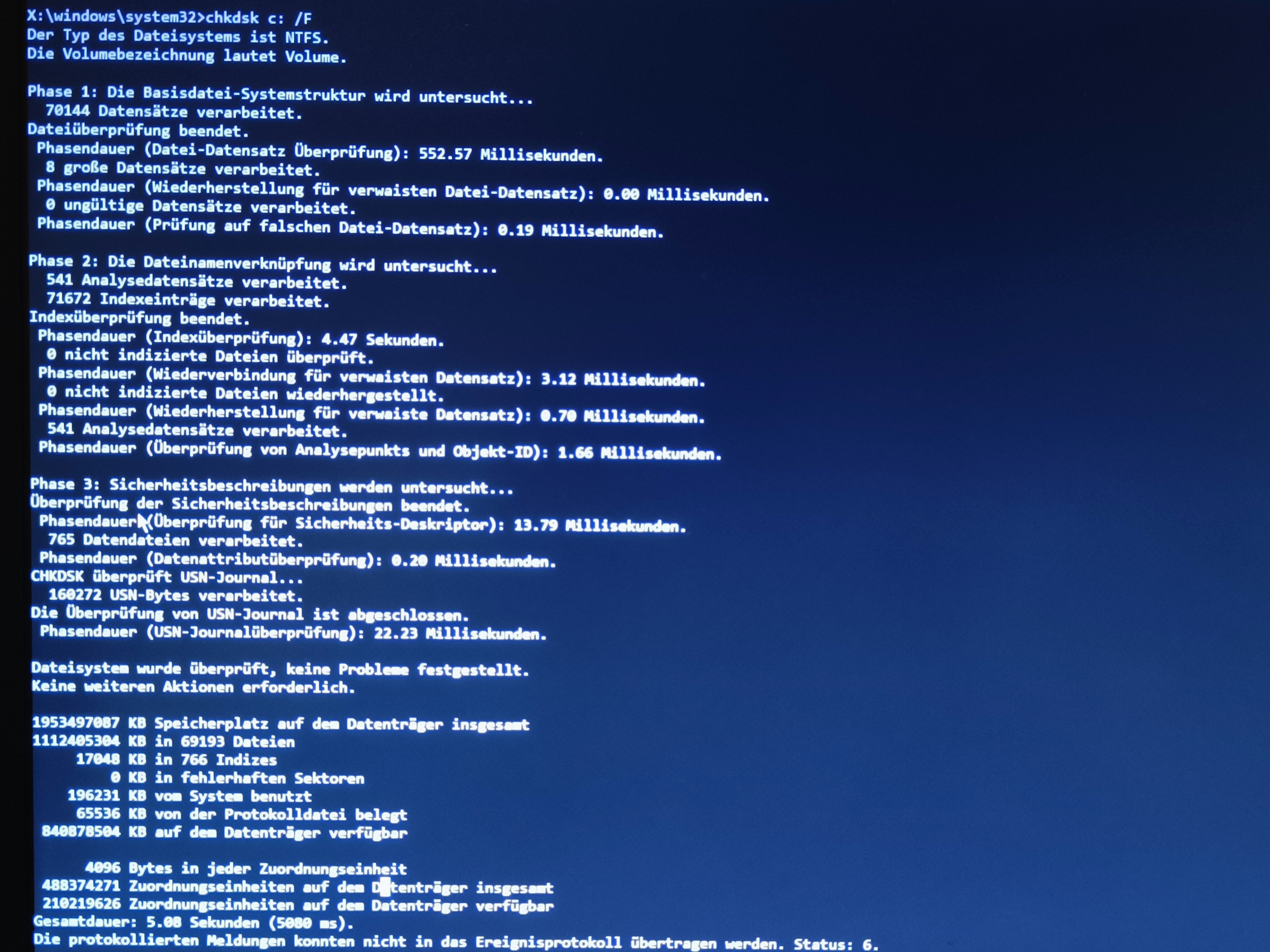

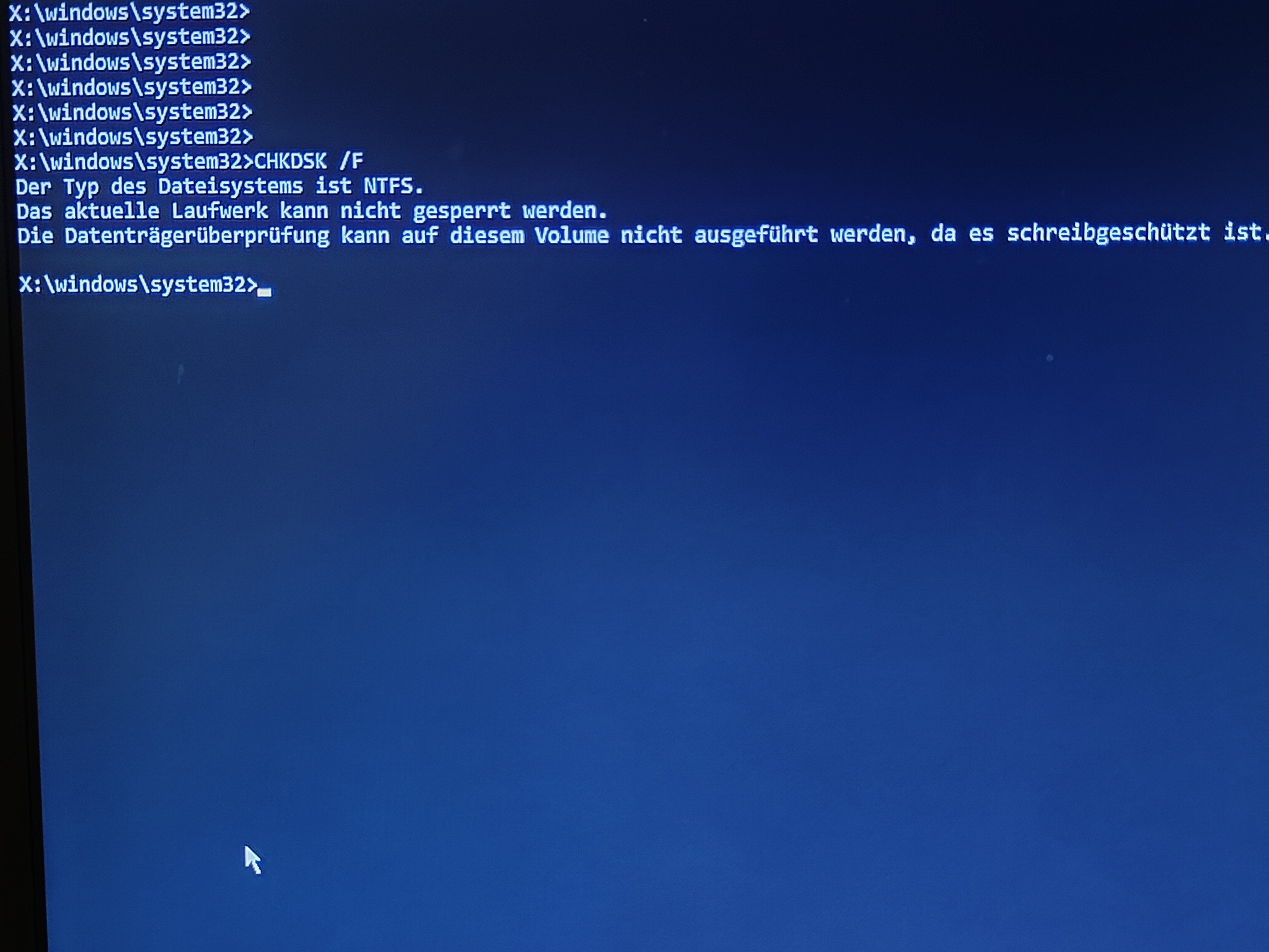

Hab schon mithilfe von paar leuten hier mehrere sachen versucht; bios modus (CSM deaktiviert bzw uefi modus aktiviert), bios neu installiert, chkdsk /f, chkdsk/r...
Unten sind n paar bilder mit den ergebnissen.

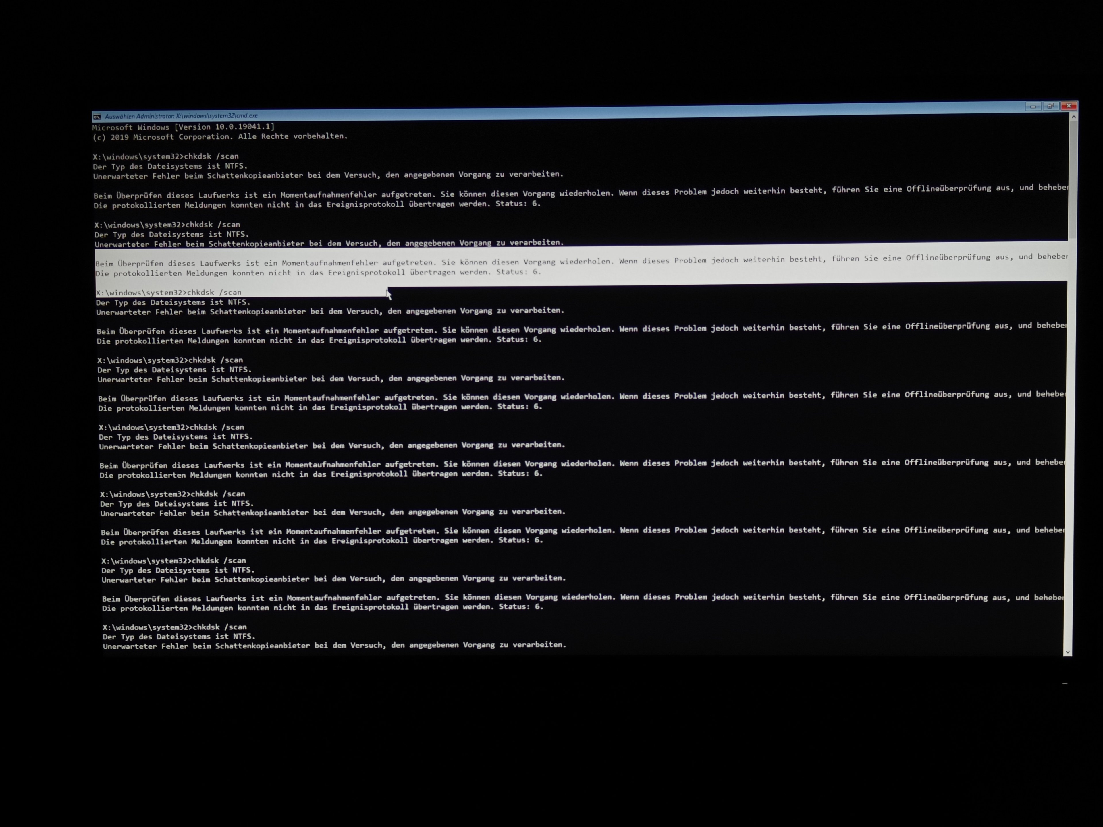

Hat anscheinend probleme gefunden navh dem 5ten mal... Versuche jz cmd nicht im abgesivherten modus zu verwenden

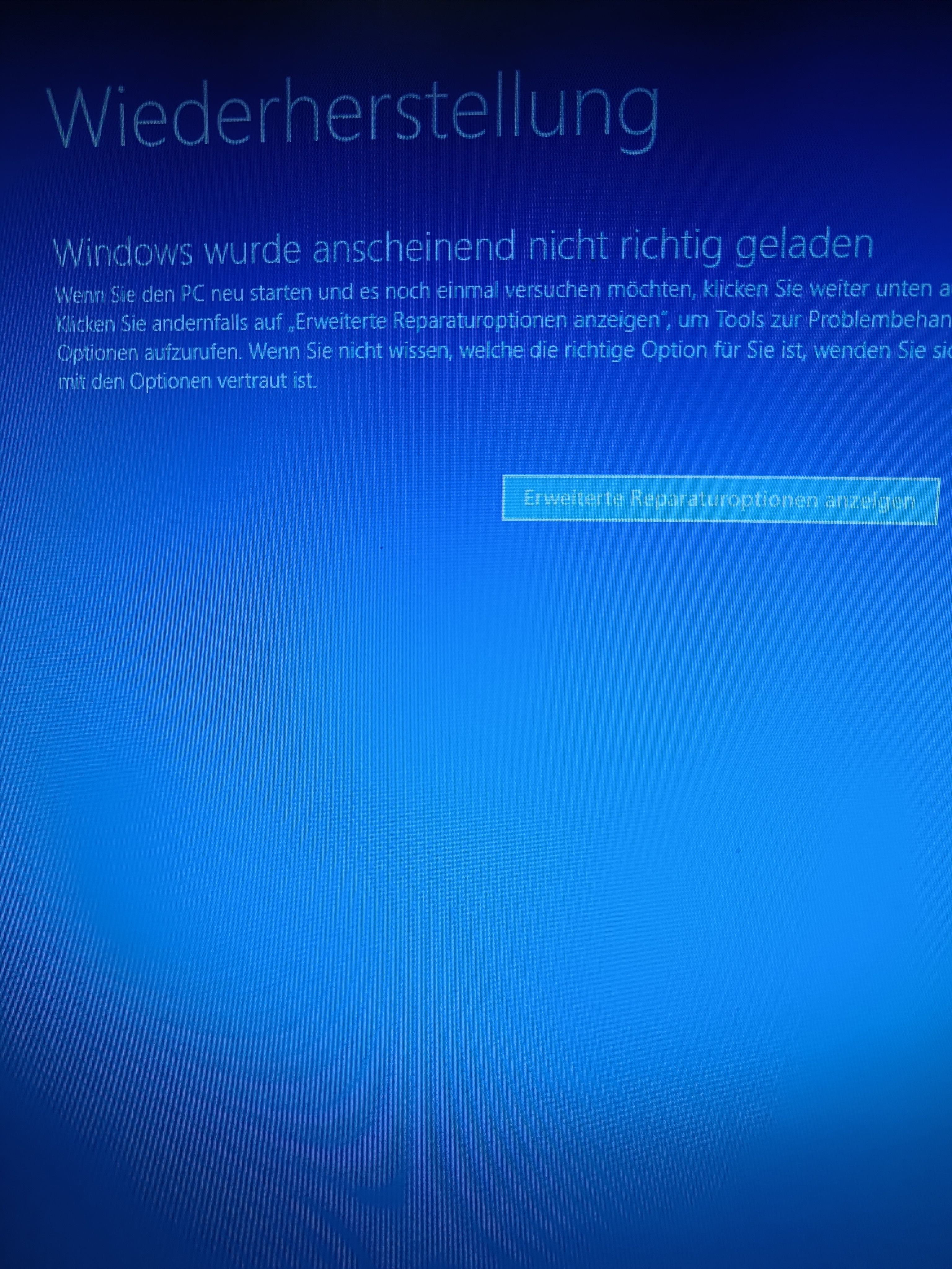

Erweiterte Optionen warst du doch schon, wenn du chkdsk ausgeführt hast.
Was ist denn da mit der Startreparatur, 3 oder auch 4x versuchen.

Was meihab hier bei chkdsk /scan unerwarteten feheler und momentanfehler .. wie mache ivh eine offlineüberprüfung..? Siehe bild
Hab ich leider schon 5x
