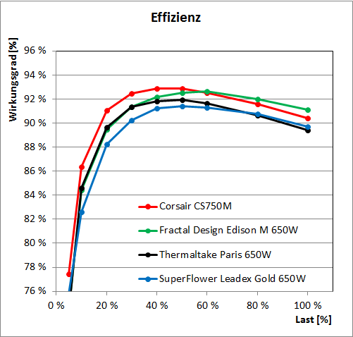

für Enthusiasten wichtig wäre die Effizienz, da müsste man deutlich überdimensioniert kaufen, um den Sweetspot zu nutzen. Macht nur für Dauerbetrieb unter Dauerlast Sinn
