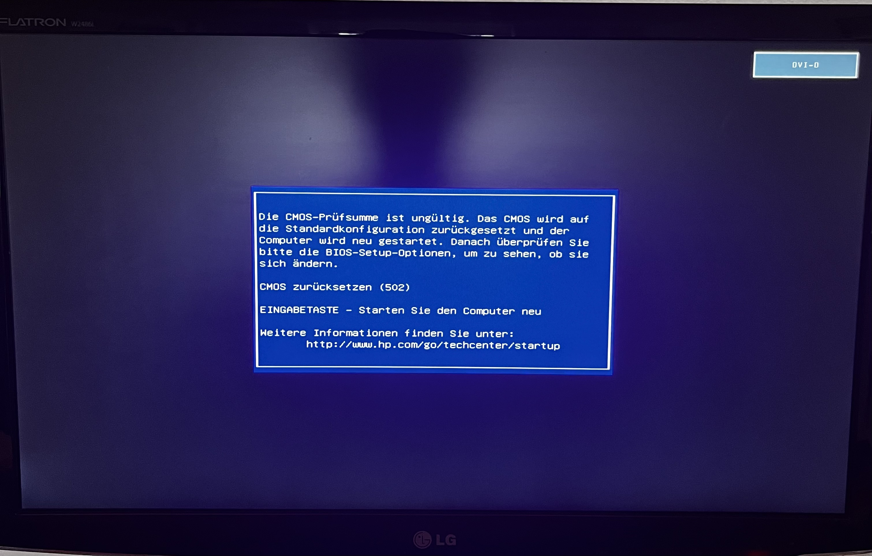

Hallo CPU Mitglieder,
ich habe seit einigen Tagen folgendes Problem, wenn ich den Netzstecker für den PC anschalte, (wo alles dran hängt) fährt der PC ohne, dass ich den Anschalteknopf vom PC selbst betätige, hoch und zeigt mir zunächst folgende Meldung: siehe Bild.
Ich habe bereits alle Stecker geprüft, ob es daran liegen könnte. Tut es aber nicht. Wenn ich den PC ganz normal runterfahre und der Netzstecker bleibt an und ich betätige den PC Schalter zum Anmachen wie gewohnt, gibt er mir hier witzigerweise gar keine Fehlermeldung an und fährt Windows 10 ganz normal hoch.
Ist es nur eine Einstellungsache in BIOS Setup oder kann es noch was anderes sein? Habe das BIOS Setup noch nicht aktiviert, ich wüsste auch gar nicht genau was ich da einstellen oder prüfen sollte?! Vielleicht hat jemand von euch CP Experten eine Idee und kann mir da weiter helfen? Vielen Dank schon mal im Voraus.

Batterie leer, einfach austauschen, BIOS neu einstellen = Feddisch

Klingt nach Mainboard Knopfzellen Batterie leer, die halt mal tauschen

Genau. Typisch Batterie leer. Cr2032 wenn ich mich nicht irre.( Danke für die Korrektur @Netvampire
Im Bios kannst du das automatische einschalten wenn Strom anliegt auch deaktivieren .. sowas wie „start on power loss“ oder ähnlich heisst die Funktion

Okay, anscheinend sind sich hier alle einig, darüber wo das Problem liegt. Danke schon einmal für die Tipps. Wenn man die Batterie dann gewechselt hat, müsste man in BIOS dann manuell alles neu einstellen?
Noch korrekter: man resettet das CMOS und lädt im BIOS explizit die Defaults bevor man einstellt.

Mach es nicht so kompliziert:
Batterie neu rein und dann musst du eventuell was einstellen, damit dein Windows wieder startet.
Wirst ja wohl hoffentlich im Uefi Modus installiert haben und wenn nach dem Batterie Einbau, Default alles für Uefi automatisch eingestellt ist, brauchst du auch gar nichts einzustellen.
