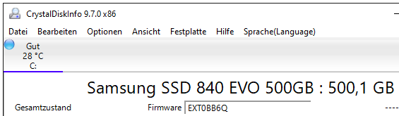

Deine SSD läuft mit einer alten und fehlerbehafteten Firmware. Die letzte Version ist die EXT0DB6Q. Brauchst aber wahrscheinlich eine ältere Version vom Samsung Magician - vermutlich Version 5.x., um die Firmware auf den letzten Stand zu bringen.
Beachte auch den Hinweis von @chrismoto in #19.
