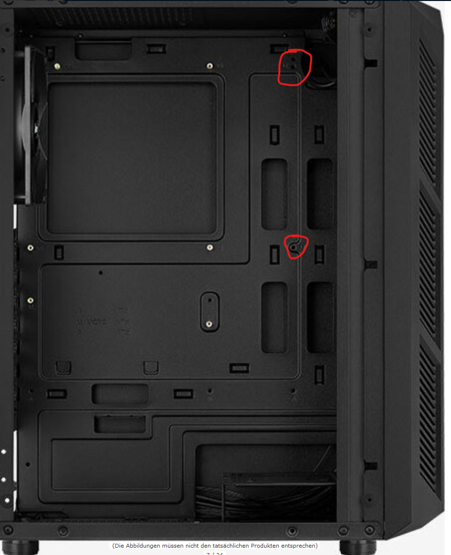

Anscheinend sind beim AeroCool Prime nur 6 Abstandshalter vormontiert. An den zwei roten Kreisen musst du selbst nocht 2 montieren.
2 Fehlende Abstandshalter (könnte Problem sein)
3 (bzw 5) fehlende Schrauben (unschön und kacke aber sollte nicht das Problem sein)

Oh du hast recht... dann wü+rd ich jetzt erstmal die Abstandshalter richtig machen.

Oder ohne Abstandshalter die ATX-Stromstecker reingepresst und das MB hat sich "extrem" gebogen und dabei etwas zerstört.

werde nun die abstandshalter und die fehlenden schrauben reinschrauben und dann berichten

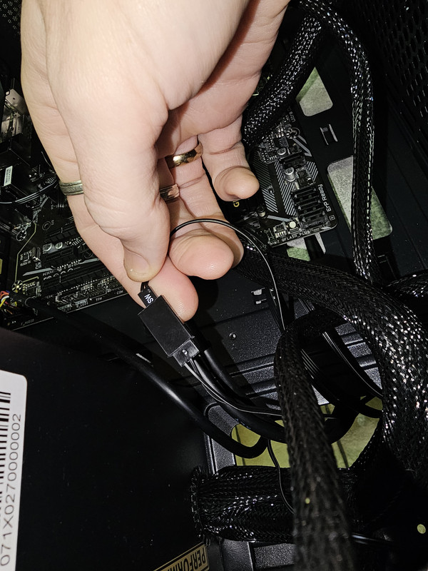

Was ist denn das für ein komischer Power Switch Adapter? Geht er deswegen nicht an?
Reaktionen: Ned Flanders
Okay, so einen adapter hab ich auch noch nicht gesehen, aber so wie er gesteckt ist sieht es für mich aus als könnte der so nicht gehen (sofern nicht innen was gekreuzt wird) da der obere 2 pin um eins versetzt ist zudem was unten an kabeln raus geht
Reaktionen: arvan und duAffentier
das case kam so an mit dem adapter bereits eingesteckt
hab daran nichts versteckt oder sonstwas
so gelassen, wie es war
Der ist wahrscheinlich bei der Herstellung des Gehäuses da "reingerutscht".
Warum steckst du den Stecker von dem entsprechenden Taster nicht auf das Mainboard, dort wo er auch hingehört!?
Sogekingo schrieb:
power pw auf pw+-
Steht das auf dem "Adapterteil" drauf?
Wo führt denn das Kabel dieser "Adapterbuchse" hin? Ich denke eher, daß der kleine Stecker, auf dem "SW" zu lesen ist, direkt mit dem Frontpanel des Gehäuses verbunden ist.
Hatte ich
Hat auch nicht geholfen und pc blieb aus
Hab es dann wieder zurück gesteckt
der geht einmal im kreis und führt wieder zum frontpanel oben aufs gehäuse
Dann hast du aber immer noch keine Verbindung zu deinem Mainboard. Schließlich müssen dort die beiden Metallstifte mit dem Gehäusetaster gebrückt werden um die entsprechende Funktion auszuführen.
Danke für deine Ergänzung! Ich wollte gerade diesen Umstand noch zu meinem letzten Beitrag als Vermutung hinzufügen.
Also ziehe dann bitte die beiden Kabel auseinander und lasse den Power SW- Stecker auf dem Mainboard aufgesteckt.
Reaktionen: duAffentier
Versuch mal anstatt mit dem Taster mit einem Schraubendreher o.ä. die beiden pins aufm board kurzzuschließen um den PC zu starten
abstandshalter eingebaut
