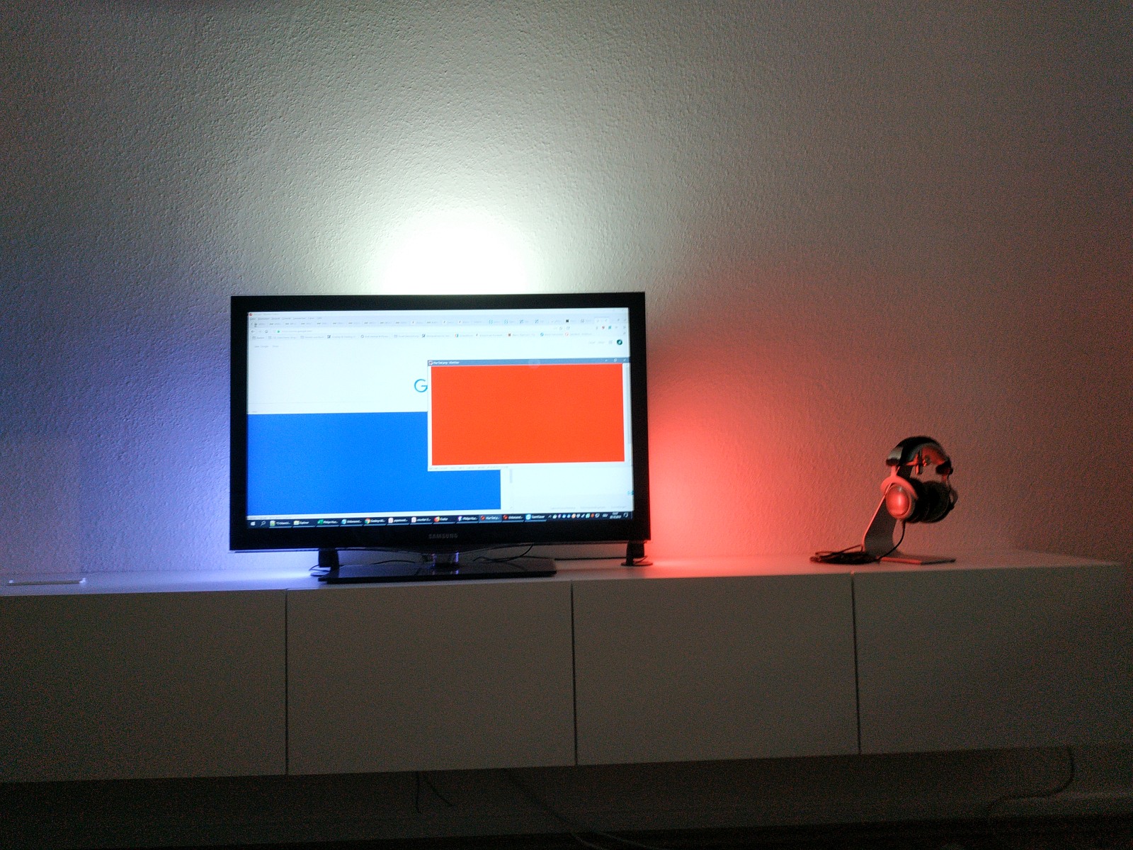

Durch die Entertainment-Konfiguration, wo welche Leuchte horizontal und vertikal steht, erfolgt eine gewisse Einschränkung auf Bildbereiche. Die Höheneinstellung "Boden, TV-Höhe, Decke" ist schon wichtig. Wenn du nämlich eine Playbar direkt auf der Rückseite des TVs platzierst, die nach oben leuchtet, muss diese die Einstellung "Decke" bekommen. So werden nur obere Bildbereiche analysiert und an diese Leuchte wiedergegeben.

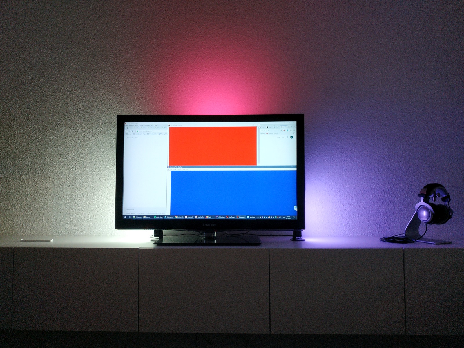

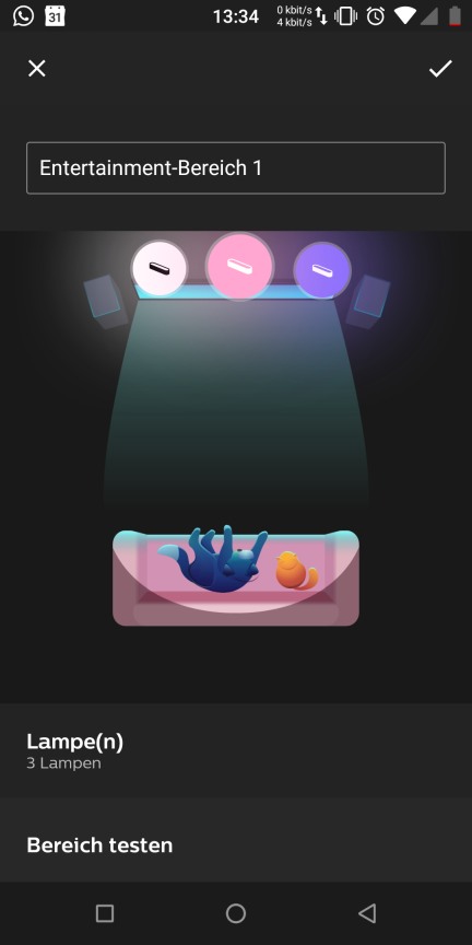

Hier mal ein Test: Immer die Entertainment-Konfig + reales Bild
Mittlere Leuchte: Höhe "Decke"

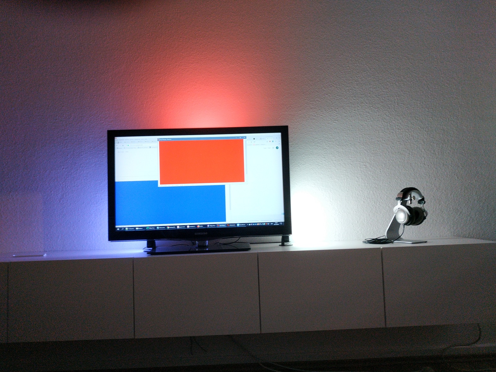

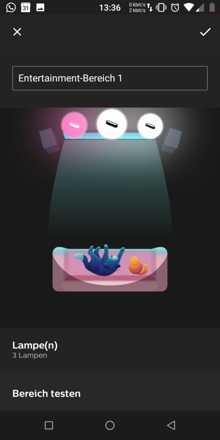

Mittlere Leuchte: Höhe "Boden"
(Screenshot von der Entertainment-Konfig fehlt leider)

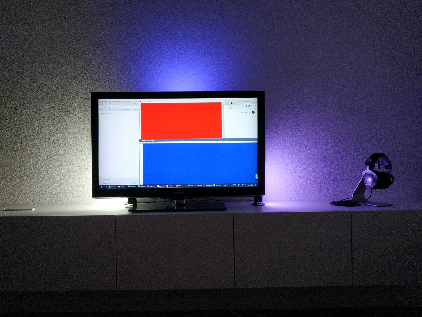

Mittlere Leuchte: Höhe "TV-Höhe"

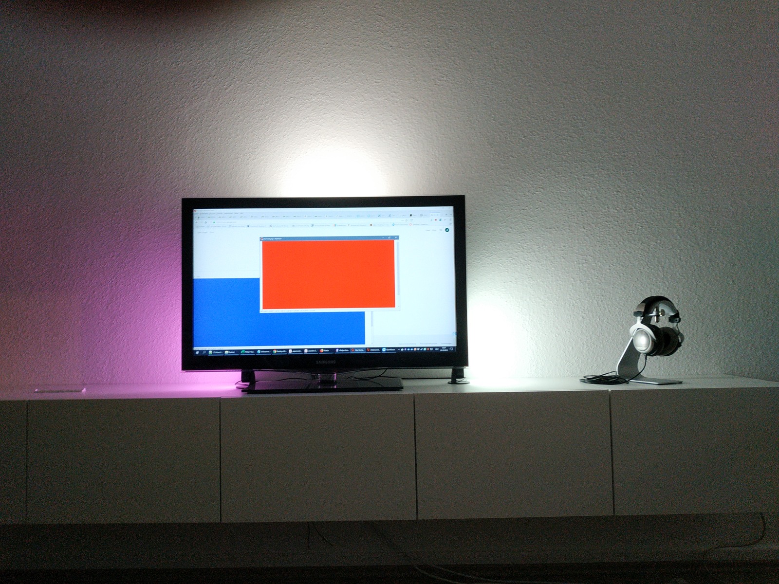

Und es wird nicht ausschließlich die
dominate Farbe an die Leuchten gesendet, sondern ein
Durchschnitt des Bildbereiches ermittelt und an die Leuchten gesendet. Kleiner, aber feiner Unterschied. natürlich beeinflusst eine dominante Farbe stark das Ergebnis, aber halt nicht ausschließlich. Sieht man auch an diesem Foto, wenn die Höhe der mittleren Leuchte "TV-Höhe" beträgt. Aus blau und rot wird pink/lila.

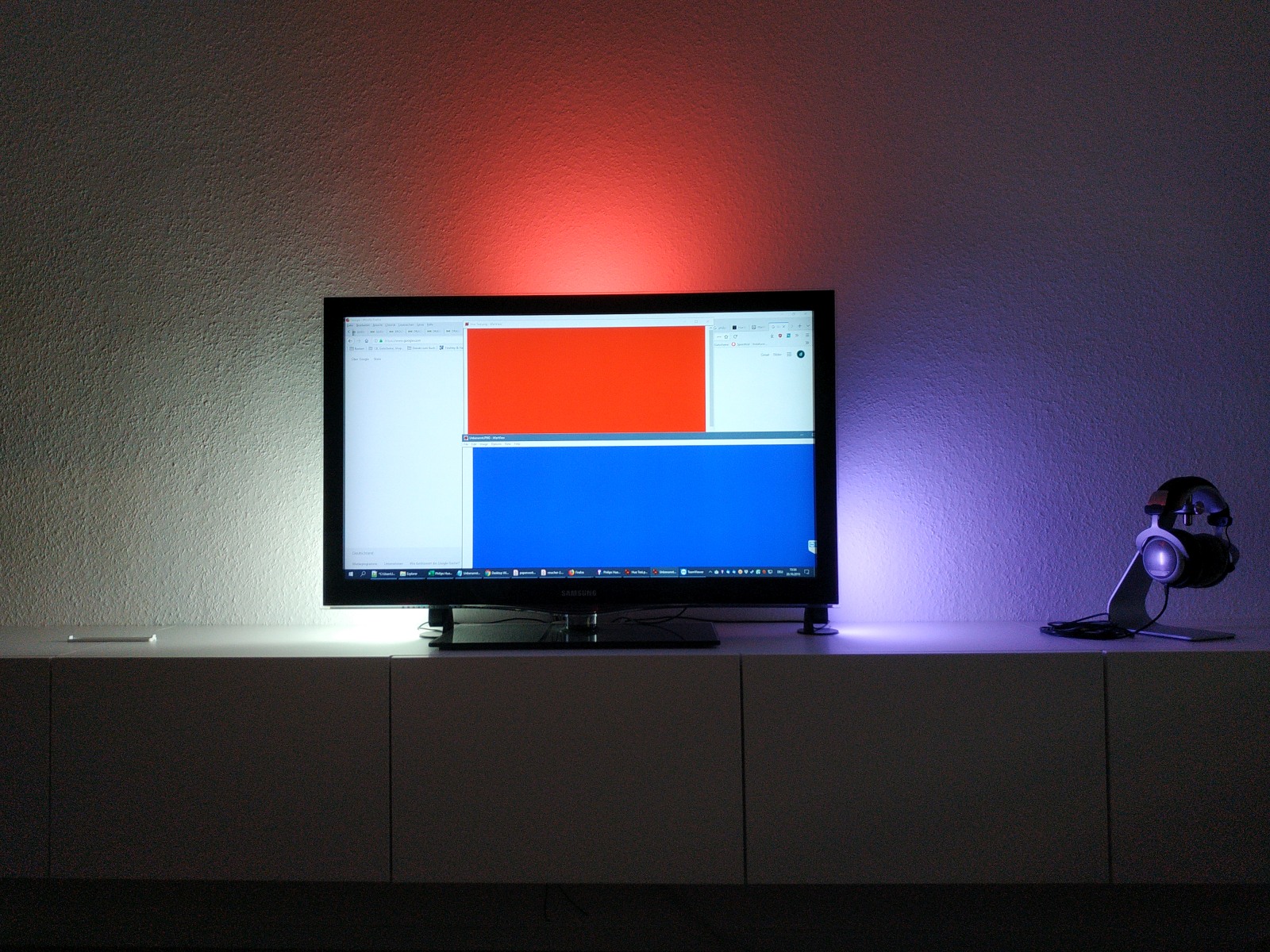

Weiterer Test mit den Bereichen durch Verschieben des Bildschirminhaltes:
ABER, auch festgestellt: Wenn ich in der App zwei Leuchten
an die Seite des TV-Bildes an die gleiche horizontale Lage stelle (in der App übereinander lege) und nur die vertikale Lage (Höhe) ändere (eine Leuchte "Decke", die andere "Boden"), dann wird für beide die gleiche Farbe gewählt.
Fazit: Die Leuchtenhöhe wirkt sich scheinbar nur für den mittleren Bildschirmbereich aus, die Seitenbereiche aber erhalten stets die gleiche Farbe unabhängig der Leuchtenhöhe?
