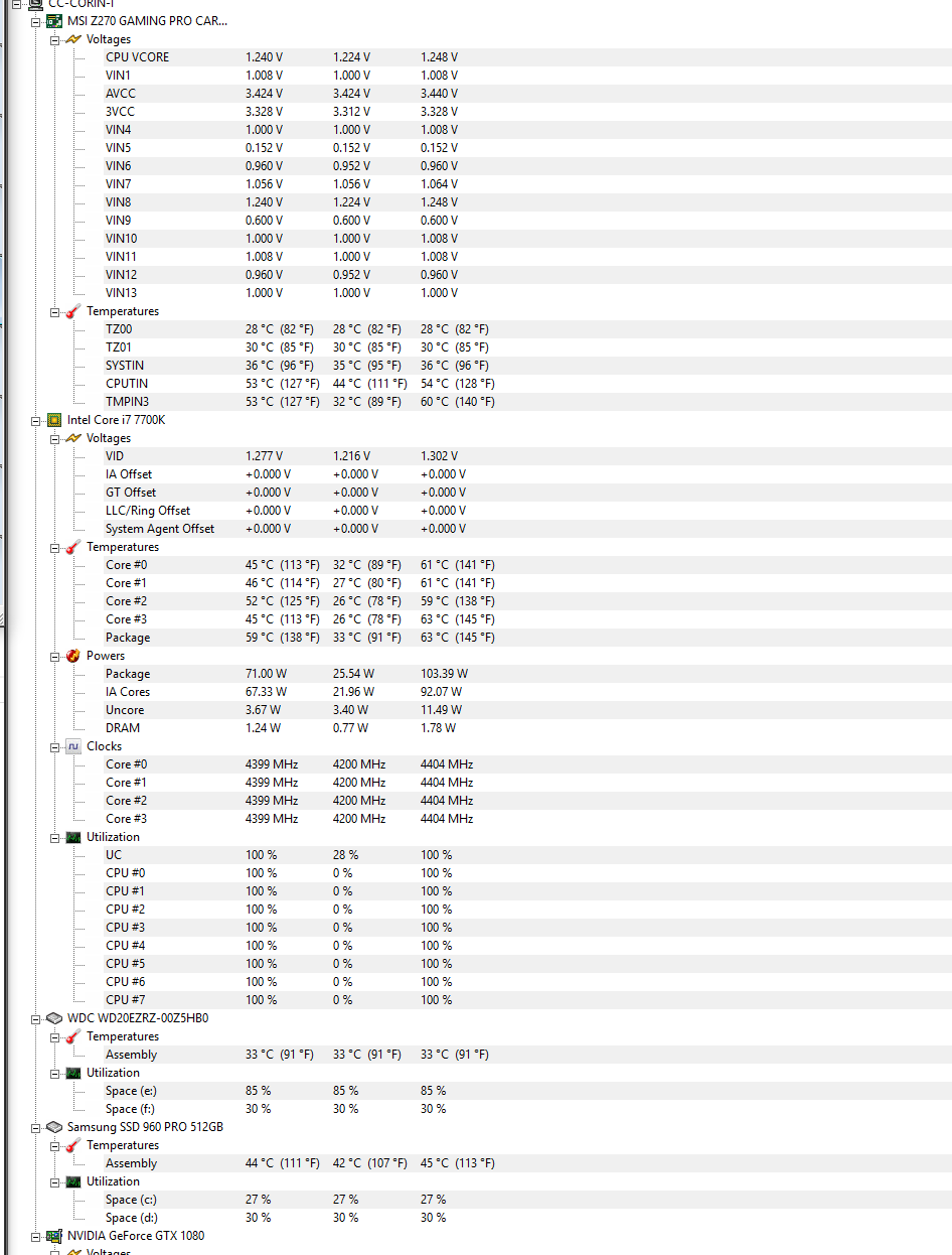

Bericht mit HWInfo für Einsicht in alle Komponenten befindet sich im Anhang.
Ich hoffe sehr, dass ihr mir helfen könnt und es sich nicht um ein HW Problem handelt.

Temps befinden sich im idle bei 25-30, bei Last wie folgt:
CPU 60-65
GPU 65-70
SSD 33-47
HDD 42-44
Grad Celsius
Hatte im Eingangspost bereits meine Temps im grünen Bereich genannt. Habe HW Monitor seit dem Problem laufend an und ebenfalls geschaut, ob auch alles dran ist. Hatte vor der Neuinstallation nur die sporadischen Bluescreens und sonst keinerlei solche Probleme. Spiele, TS über Tage lief einwandfrei. Habe an der HW nichts geändert.

Siehe Anhang Temperaturen, Spannung, Auslastung mit Prime.
