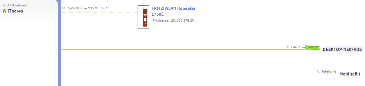

Hallo,
vorab Danke für die regen Antworten und Vorschläge.
Bin Oldie (78) und ansonmsten noch relativ fit und versuche eure Ratschläge nachzuvollziehen.
Bin aber kein Profi!
Cat Kabel Cat 6 und höher zigmal getauscht.
Wie kann ich prüfen, ob die 1 GBit/s eingestellt sind?
Ich schicke mal die screenshots, vielleicht hilft es ja weiter!
Bis dann
1 GBit, also wäre das schon mal ok und nicht die Ursache:
