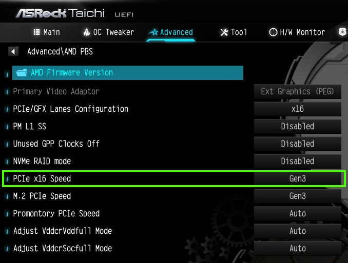

Setze im BIOS den PCIe Bus der Grafikkarte auf Gen3 fest
Das könnte es sein.
Ich hatte früher ebenfalls deswegen Blackscreens & Systemabstürze.
Reaktionen: Viper1982
Restart001 schrieb:
Setze im BIOS den PCIe Bus der Grafikkarte auf Gen3 fest und schau mal weiter.

wenns doch vorher die ganze Zeit ging, und er doch sowieso nur ein PCIe 3.0 Board mit dem X470 hat, wie kann das helfen?
Weil es durch die "Automatik" sein kann, dass sich da bei der PCIe-Geschwindigkeit etwas ungünstig einstellt.
Was genau da abgeht, weiß ich auch nicht. Ich hab ja gleiche Kombi: X470 + Ryzen 5000 + RX 5700 XT.
Wenn's nicht hilft, dann gäbe es vielleicht noch andere Möglichkeiten. Ich hatte damals viel probiert.

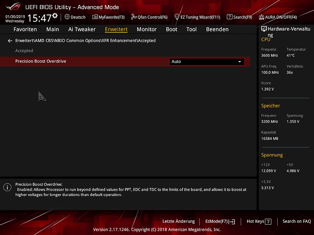

In meinem Bios finde ich diese Option nicht. Es sieht auch komplett anders aus als im Gezeigten Bild. Im Anhang ist ein Beispiel Bild wie es bei mir aussieht.
Das was mich etwas stutzig macht ist das bei dieser BIOS Version eigentlich unter dem "TOOL" Tab eine Option für Grafikkarten Informationen sein sollte, die aber nicht da ist. Kann das schonmal so passieren oder ist das schon ein Zeichen dafür das die GPU fritte ist?
Ich habe doch ein anderes Mainboard (ASRock X470 Taichi).
Ist also klar, dass Du diese Einstellung erstmal in deinem UEFI finden musst.
Das Bild in deinem Anhang ist nicht vom "PCIe (PCI Express) Port" für die Grafikkarte, sondern für das automatische Übertakten des Prozessors (XFR PBO).
Ich hätte vllt noch dazu schreiben sollen das dass nicht mein Bios ist in dem befinde sondern ein Beispiel Bild wie mein bios aussieht.
Das ist egal. Schau mal hier nach der "PCIe Gen"-Option:
Schau mal in deinem UEFI/BIOS in diesem Untermenü nach ... und drücke [F12] um ein Screenshot davon zu machen.
I.d.R. wird zum Speichern ein angeschlossener USB-Stick benötig, allerdings geht manchmal auch das direkte Speichern auf einem PC internen Datenträger.
Okay. Das ist es nicht.
Hier könnte man aber später z.B. S.A.M. alias ReziableBar aktivieren. 😉
Dies müsste das passende Untermenü sein (wenn es nicht von einem Intel-Board ist):
