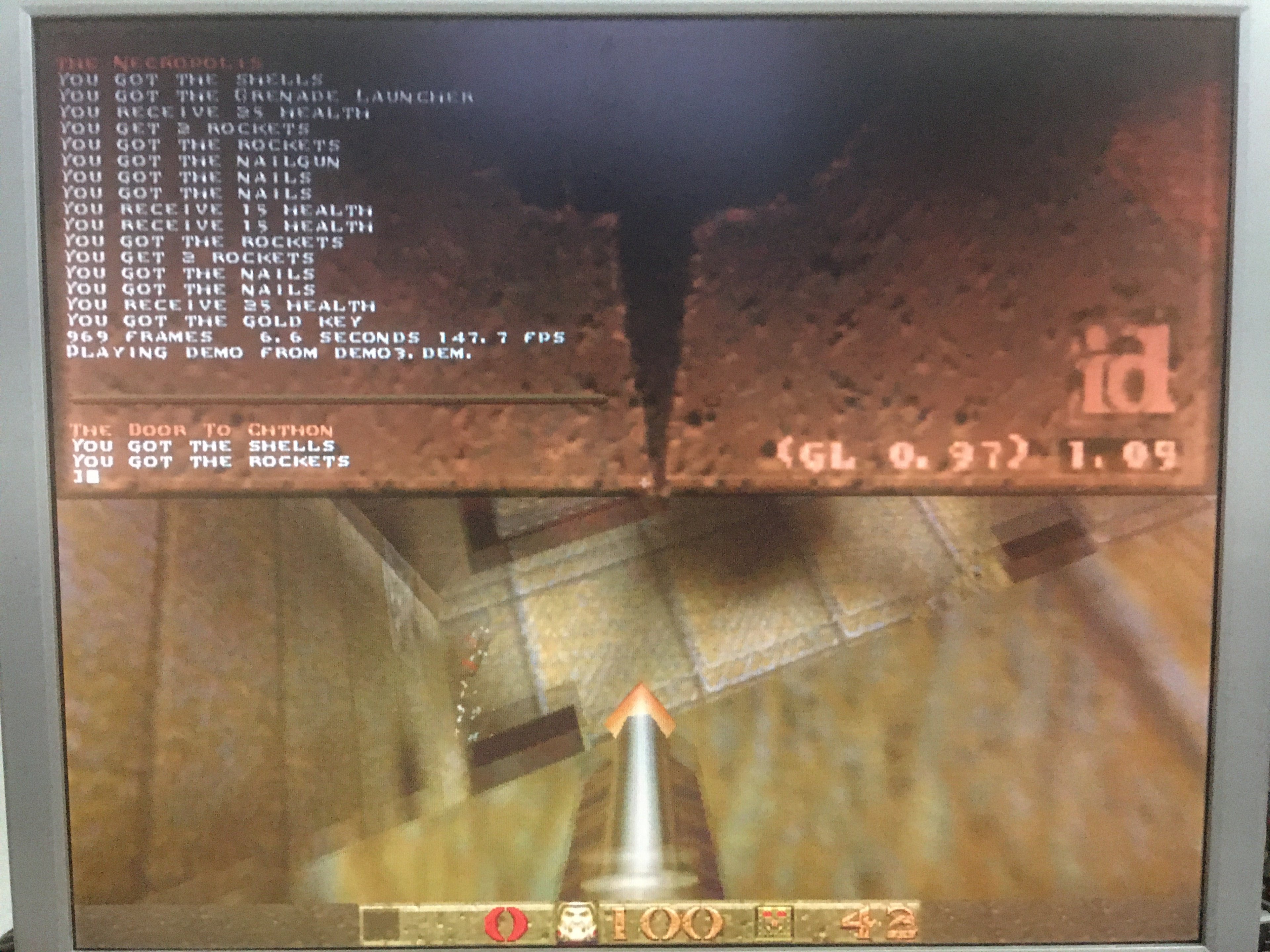

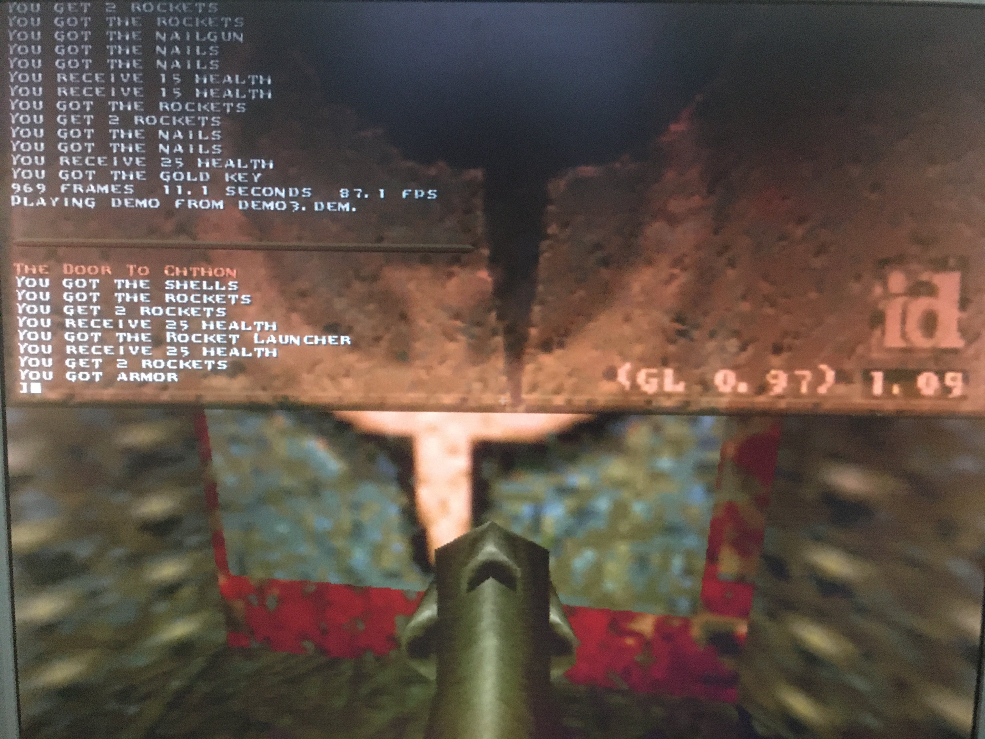

Also der Unterschied zwischen GLQuake 0.97 und 1.13 ist gewaltig!
55.8 zu 87.1 für eine voodoo2
96.2 zu 147.7 für SLI...
Ich ändere meine Werte entsprechend und mache mit GLQuake 0.97 weiter.

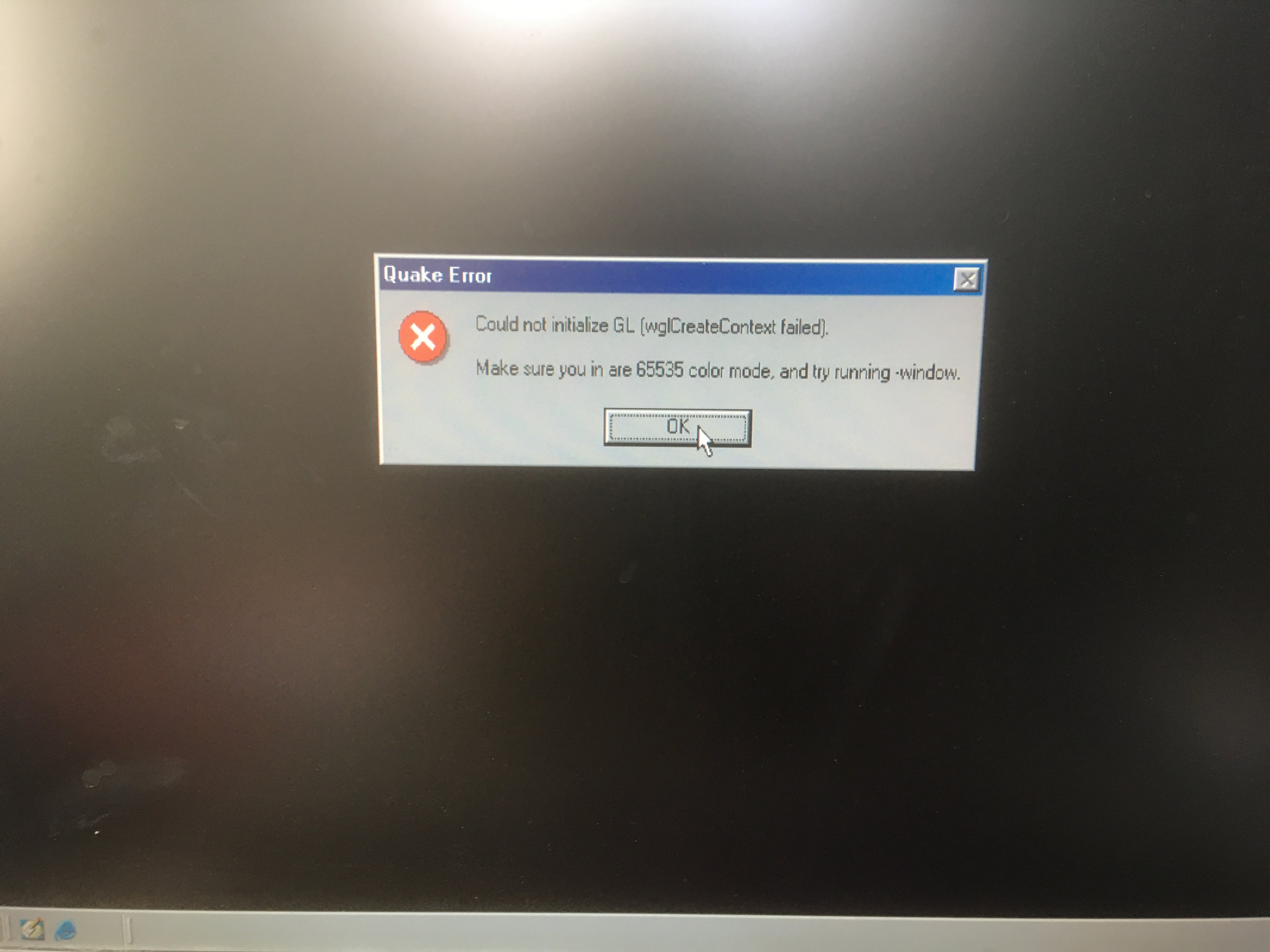

nun habe ich zwei Probleme:
1. ich bekomm den softwarerenderer nicht über 800x600
2. bei GlQuake kommt dann eine Fehlermeldung:
Edit2: ich glaub ich muss GlQuake 0.98 nutzen statt 0.97, oder?
Edit3: hat auch nicht geholfen ..
Ich setze folgendes in die Verknüpfung:
"\quake.exe -width 1024 -height 768 - bpp 16"
"\qlquake.exe -width 1024 -height 768 - bpp 16"
Was mach ich falsch?

Karre schrieb:
Nun habe ich zwei Probleme:
Die Voodoo2 Karten gehen nur bis zu einer Auflösung von 800x600 (einzeln) oder im SLI bis zu 1024x768.
GLQuake 0.98Alpha ist nie offiziell erschienen, die letzte offizielle Version ist 0.97 die FOV mitbringt. Um die Ergebnisse später alle zu vergleichen und zu bündeln wäre eine einheitliche Auflösung sowie Version sinnvoll, daher die “Beschränkung” auf 640x480 für GLQuake, für WinQuake müssten es eigentlich sogar 320x240 sein, (der kleinste gemeinsame Nenner).
Reaktionen: andi_sco
ich bekomme die Auflösung aber nicht höher .. trotz der befehle hinter der exe. Für 800x600 gehts, für höher nicht ..
Das eine voodoo2 nur 800x600 kann weiß ich.. Aber aktuell ist die voodoo 3 drin .. geht auch nichts höher ..
Immer wieder die Fehlermeldung ..
Danke für die Hilfe!
Aus deiner Fehlermeldung werd ich auch nicht wirklich schlau, -bpp16 nutzt du ja schon und der Fehler tritt bei GLQuake 0.97 auf?
andi_sco schrieb:
Nimm mal die - hight 768 raus, braucht das Spiel nicht
Sollte aber eigentlich egal sein, der soll bei fullscreen mitangegeben werden geht aber auch ohne, denke das es ein Problem des Anzeige Modus ist, 1024x768x16 wird nicht unterstützt.
ach an die blöden minigl varianten hab ich nicht gedacht ..
Danke!
Jetzt muss ich nur noch den Softwarerenderer dazu bringen die Auflösung anzuheben ...

Welche Version benutzt du (MiniGL) und dann geht 1024x768x16?
Mit +vid_mode 6 sollte dann 1024x768 gehen.
Ich benutze 1.47 für voodoo2 und 1.48 für Voodoo 3.
Da läuft dann jede Auflösung.
