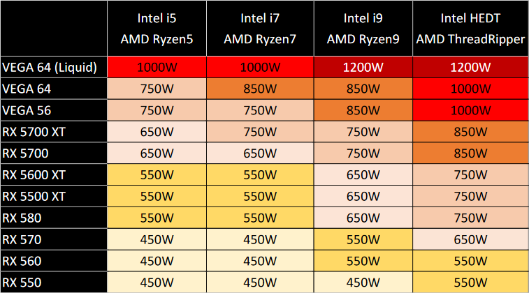

ASUS: https://rog.asus.com/de/graphics-cards/graphics-cards/rog-strix/rog-strix-rx5700xt-o8g-gaming-model/
Die RX 5700 XT wird im Bild (siehe Anhang) "großzügig" im Bereich 750W-NT vom Hersteller eingeordnet.
Das muss für Dein System nicht unbedingt zutreffen, da Du ein sparsame CPU und vielleicht nur wenige Komponenten verbaut hast.
