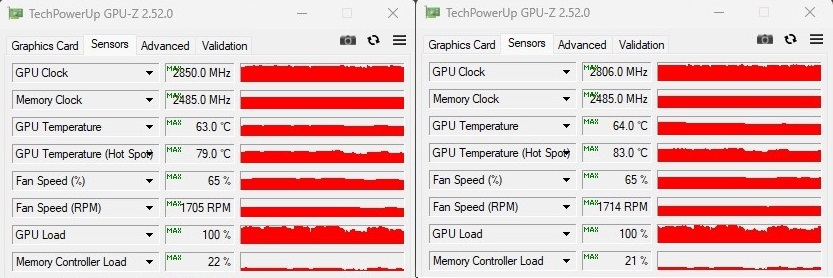

Läuft unauffällig. 7900xtx ref. Powercolor/NBBThe-Beast schrieb:Muss Mal bei mir vertikal und horizontal testen.
Im horizontalen Verbau gibt es keine temp. Probleme.
