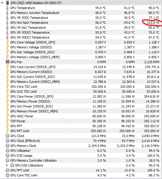

@McFritteMcFritte schrieb:Haben die Karten das wirklich? Oder liegt es doch eher speziell an deiner Karte?
Ohne Bios- und Treiberänderung von einer Gigabyte RX6900 XT OC. Gerade eben getestet. 5 Minuten lang mit dem Streßtest im AMD Reiber

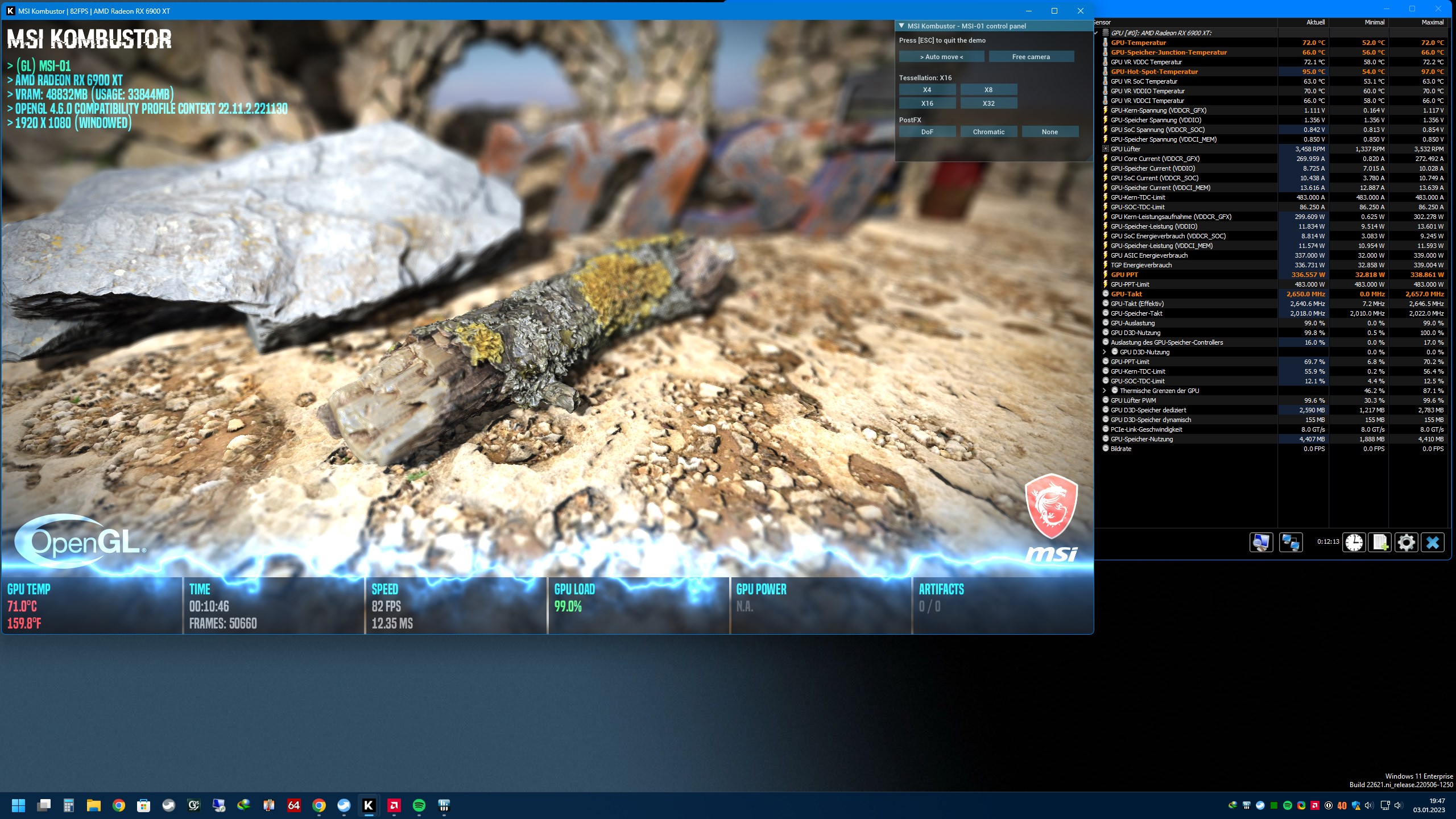

Hmm.. habe gemeint die XTXH Versionen der 6900er werden alle sehr heiss beim hotspot. Ergebnis nach 5-6Minuten MSI Kombuster:
In Spielen wird die Karte nicht ganz so heiss und dreht auch bis auf 2700mhz rauf. Mehr würde auch gehen, aber dann müsste ich mit den Einstellungen rumspielen.
Ich habe Buildzoid, aka Actually Hardcore Overclocking mal gefragt, ob ich was tuen müsste bezüglich den Temps und als leihe wie ich es bin, war die Meinung, ne lass nur. Es läuft ja im Rahmen, welches 110Grad
sind. Deswegen mache ich mir mal keinen Kopf, solange die Karte nicht drosselt.
