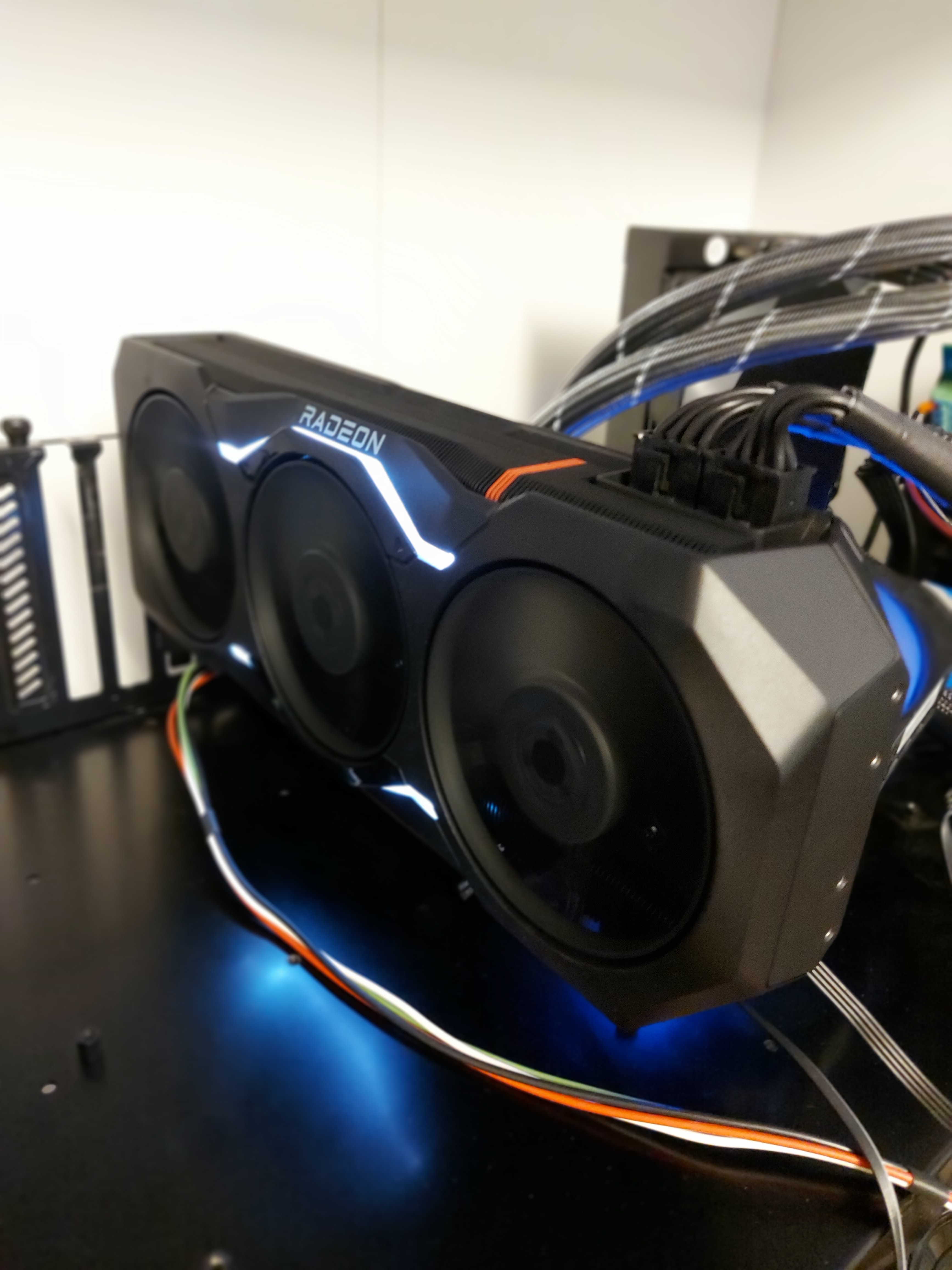

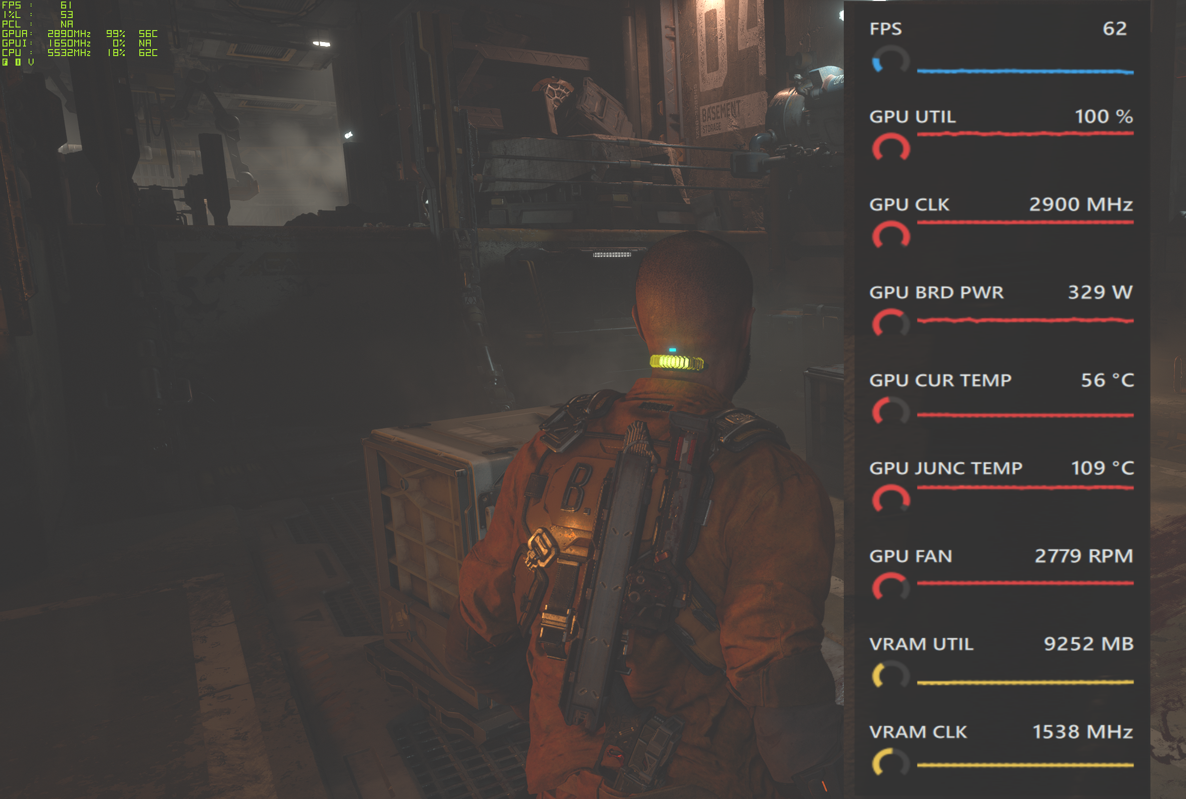

Zer0Strat schrieb:
RX 7900 XTX kam heute. Thermal Throttling bei nicht mal 330W. 👍
Ich finde es krass das die Hotspot Temperatur bei knapp 110 Grad liegt. Im Normalbetrieb und dann noch im Winter.
Der Hotspot meiner XFX liegt bei 72 Grad in CP2077 🤔
Erstmal abwarten auf welche Lastzustände das dann wirklich zutrifft.
Wo steht das denn?
naja, im Winter wird das Zimmer ordentlich geheizt...oder? ;-)
Krass und dann 109 Grad das ist heftig.
Wie hoch ist dann die Normale GPU Temp?
