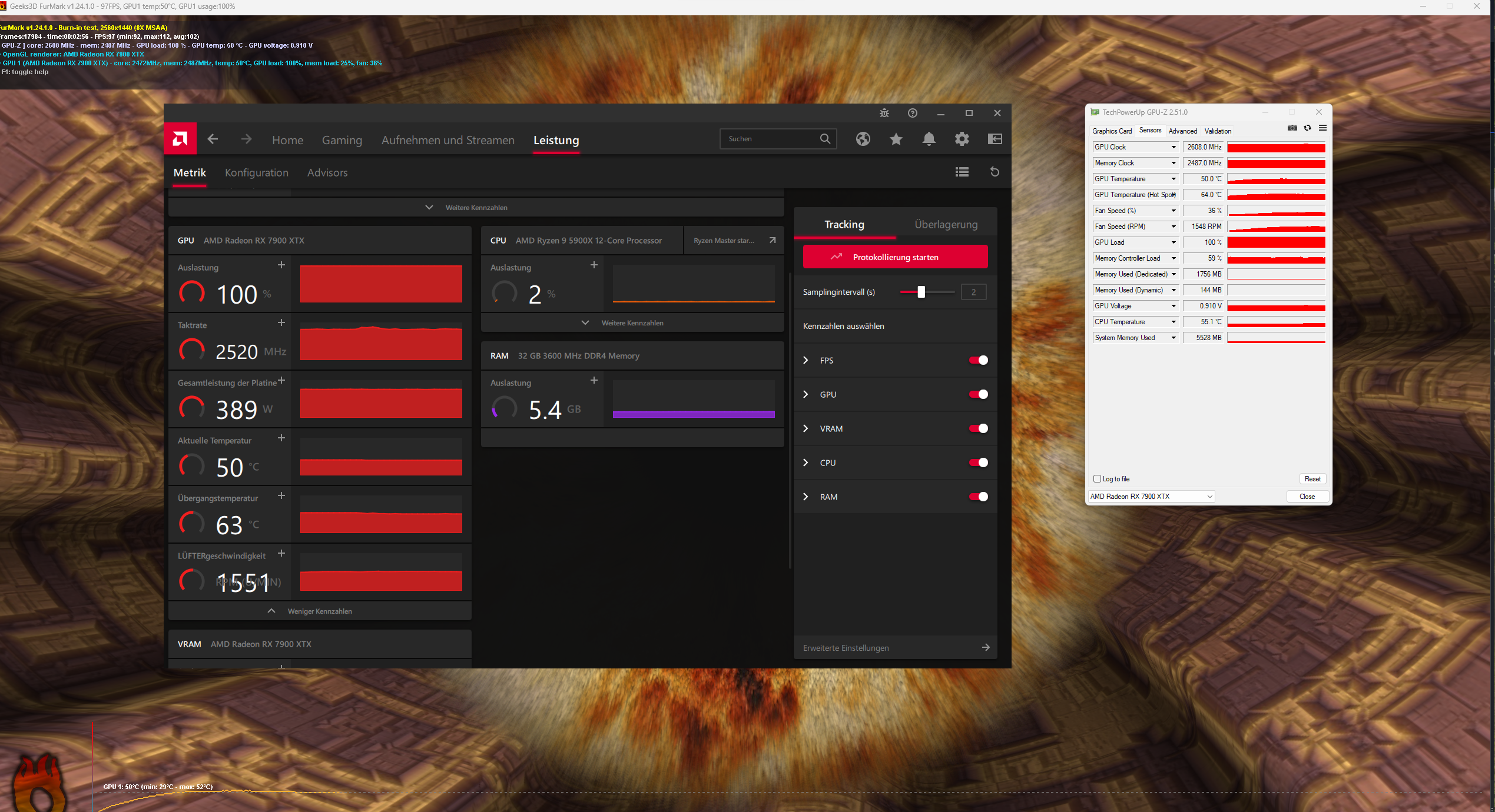

Siehe Adrenalin Overlay oben.Fighter1993 schrieb:Wie hoch ist dann die Normale GPU Temp?

Die XFX hat vielleicht einfach den besseren Kühler!? Ich habe jetzt mehrfach im Internet von 110 Grad gelesen. Aber es ist nochmal etwas anderes wenn es „die eigenen“ Leute dann auch bestätigen.Fighter1993 schrieb:Der Hotspot meiner XFX liegt bei 72 Grad in CP2077 🤔

Aber 56 Grad zu 109 ist schon krass.....Zer0Strat schrieb:Siehe Adrenalin Overlay oben.
War es nicht immer so das der Hotspot bei AMD so rund 20 Grad höher sein sollte?
Das haben viele so, ja.Fighter1993 schrieb:War es nicht immer so das der Hotspot bei AMD so rund 20 Grad höher sein sollte?

Bei mir schnullt sich die XFX 390W rein unter vollast FurMark

Temperaturen sind aber top 👍Fighter1993 schrieb:Bei mir schnullt sich die XFX 390W rein unter vollast FurMark
Sind sie bei meiner XFX mit 6800 XT aber auch 😀

ist das pic aus dem laufenden betrieb? 400w mit 36% lüfter = 50°C ? ist das normal bei den next gen karten?Fighter1993 schrieb:Bei mir schnullt sich die XFX 390W rein unter vollast FurMark

Das ist laufender Betrieb. Gut das Torrent ist 1a belüftet und die Raum Temperatur hier ist gerade mal bei 15 Grad. Aber ja mich wundert es auch die Temps sind hervorragend.
Die 6900XT hatte im gleichen Case 72 Grad und Hotspot 91 Grad.
Bei Igor sehen die Temperaturen aber völlig anders aus bei der Referenz

Bei so großen unterschieden könnte ich mir auch vorstellen das der Kühler nicht richtig sitz.

Im Define R6 sehe ich im Maximum 80, ist jetzt nicht mega toll, aber anderes Gehäuse ist dann gesetzt, Umbau geht weiter XDFighter1993 schrieb:Die 6900XT hatte im gleichen Case 72 Grad und Hotspot 91 Grad.

Würde ja dafür sprechen das die Wärme bei RDNA 3 sehr gut abgeführt werden würde wenn der Kühler es denn mit macht.
Das Ref Design ist dieses mal wohl nicht das Gelbe vom Ei.

Meine erste Referenz 6900XT hatte auch nach kurzer Zeit 110°C HS damals bei knapp 270W rum.
Nach langem hin und her mit AMD und Absolvierung der ganzen sch... diese von mir wollten, haben die sich erbarmt und mir die Karte ausgetauscht, die andere lief dann deutlich kühler, selbst mit max OC.
Für mich kommt aber auch erstmal nur noch ne Custom Lösung in Frage. Die ASUS TUF Kühler sind echt super, so eine hätte ich gerne.
