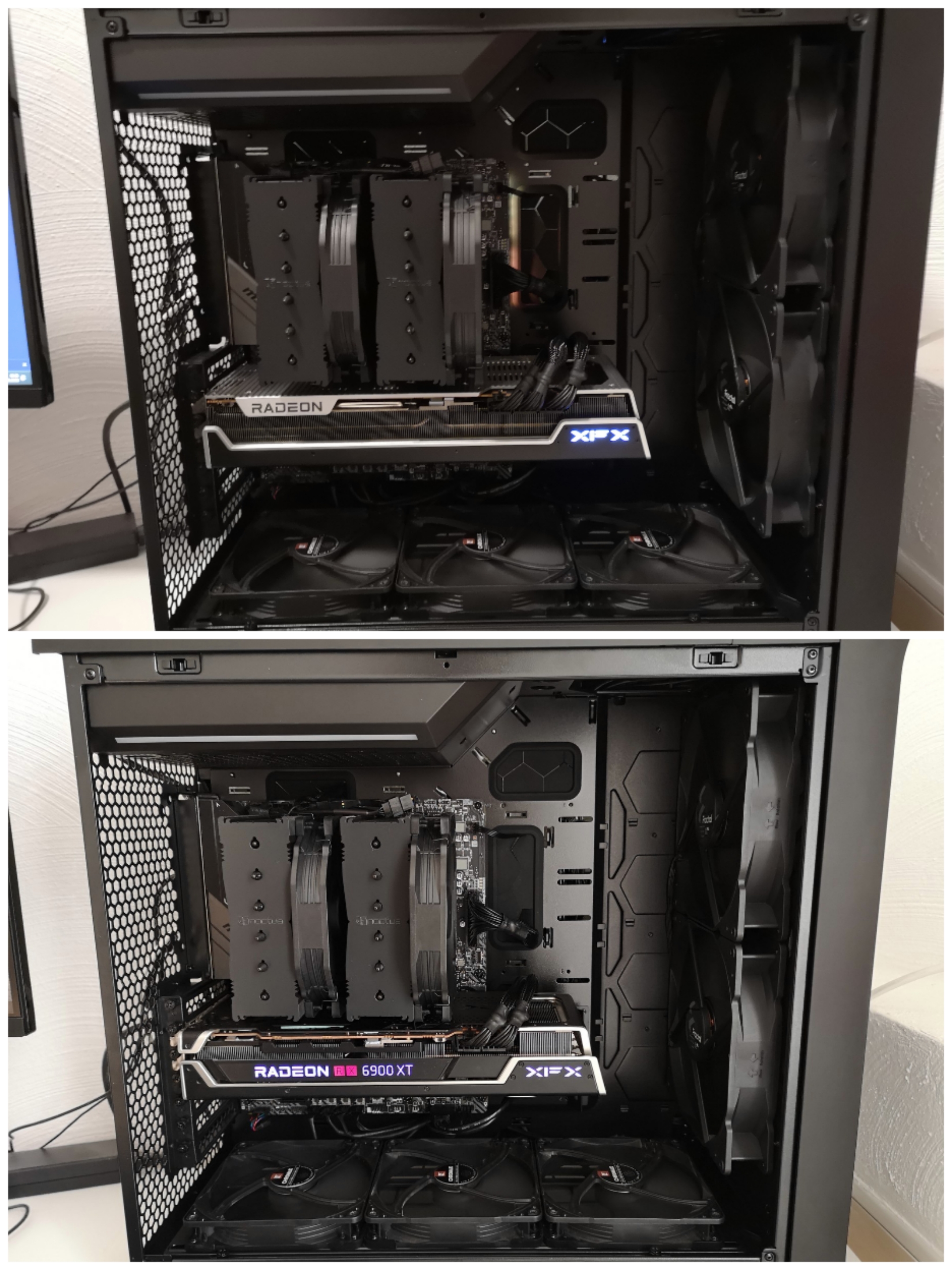

Für alle die es interessiert das hier ist der Unterschied XFX RX 7900XTX Merc 310 zu
XFX RX 6900XT Merc 319
Maße sind gleich nur minimale Optik Veränderung.
Reaktionen: pipip und DeltaPee
Die 6900XT gefällt mir mit dem Schriftzug iwie ne ganze Ecke besser. Generell sind optisch betrachtet die Nitro und die Red Devil dieses Mal wohl meine Favoriten.
