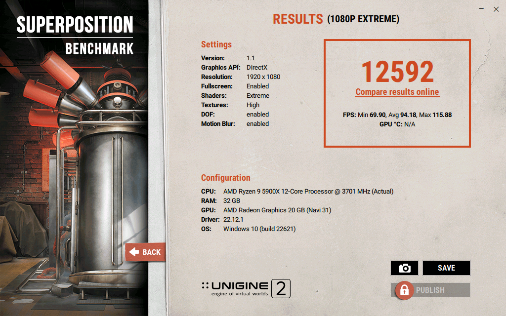

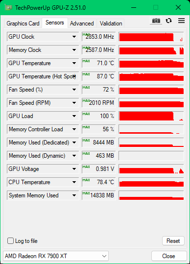

Hier mal meine Ergebnisse mit Superposition Benchmark, RX7900XT auf 3000MHz und Speicher auf 2600MHZ, Spannung 1050mV, PT +15%, GPU Hotspot max. 87 Grad, allerdings wundere ich mich etwas über die wenigen FPS bei 1080P Extreme....

1080P Extreme, PT +15%, SAM ist immer aktiv bei mir.
Die zwei letzten Screenshots sind mit abgesenkter Spannung auf 1050mV.
